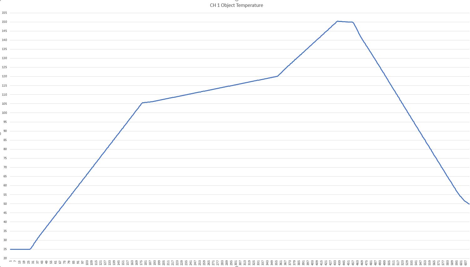

Profile exakt festlegen:
von 25,57°C auf 105,19°C in 92,3 s.
halten für 60,0 s.
dann von 105,19°C  auf 165,00°C in 30,5 s.
halten für 30,5 Sekunden
dann von 165,00°C auf 25,00°C in 105 s

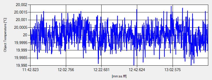

von Peter C. (crimson)
Bürovorsteher schrieb:
> Temperaturstabilität:
> +- 5 milliKelvin
> +- 2 milliKelvin auf aktueller 70 mm Platte.
> Donnawetta, das kann ich nicht! Weiter so!
hehe, man muss schon geringe Werte für die Temperatur Skala einstellen
um die Schwankungen überhaupt sehen zu können. Bei +20°C bis +175°C
sieht das Profil aus wie eine Vektorgrafik.

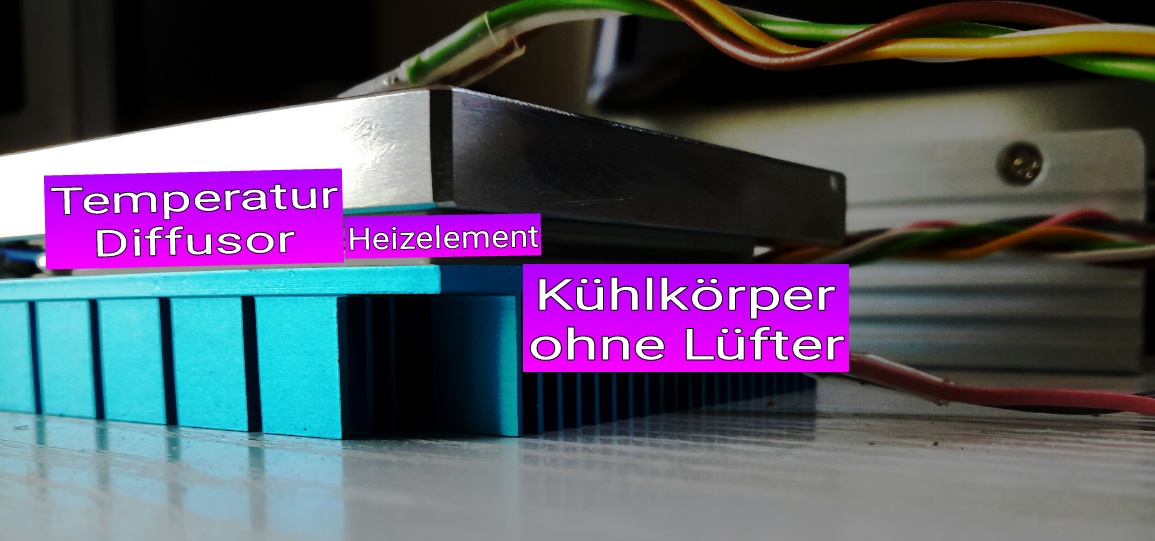

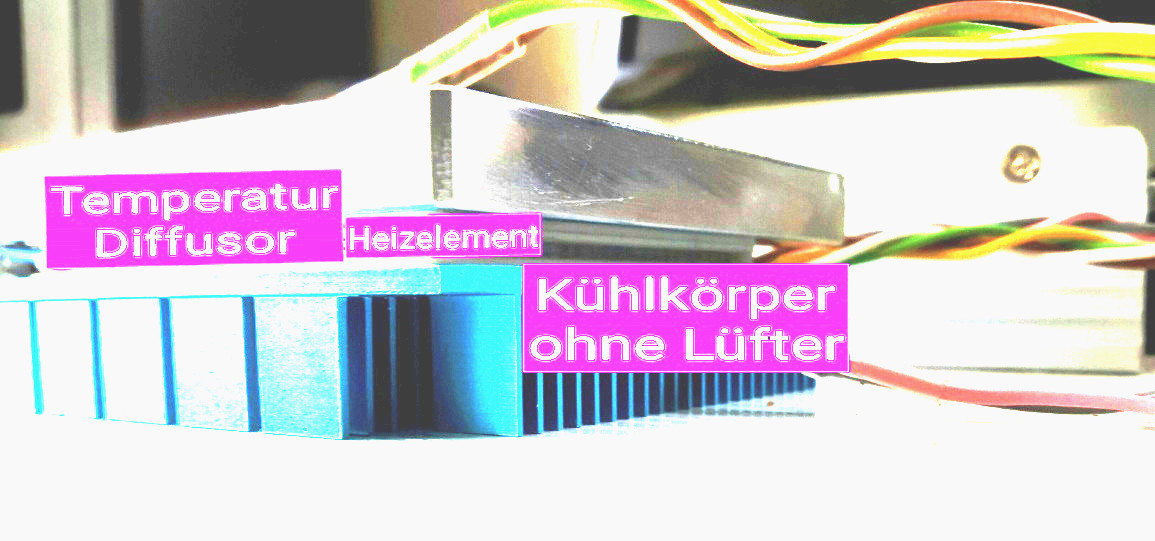

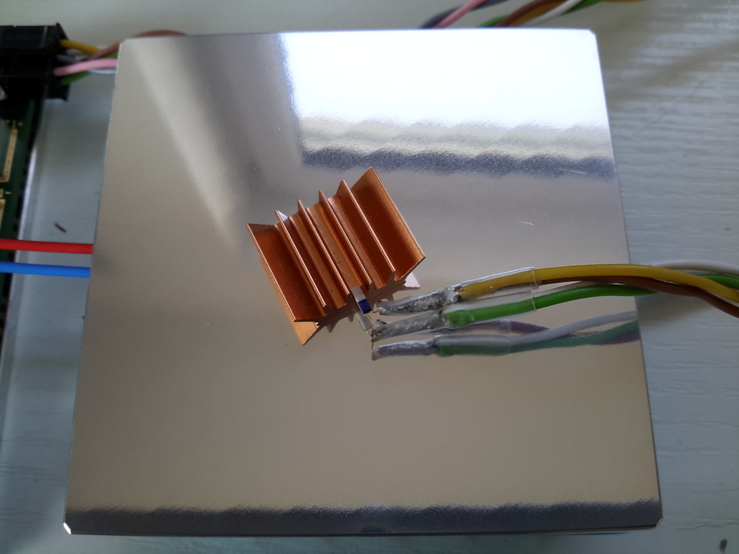

Kolja L. schrieb:
> Peter S. schrieb:
> Er funktioniert schon, aber sieht noch ziemlich hässlich aus. ^^
> Trotzdem ein Foto bitte :-)
OK, hier ein paar ältere Bilder von vor drei Wochen.
Aktuell habe ich einen wesentlich größeren Kühlkörper und auch ein 80mm
Lüfter für die Kühlung.
War echt ein gefummel die Temperatursensoren anzulöten, sind gerade
einmal 1,2 mm breit und sind über 4 Leiter verbunden um die
Kabelwiderstände zu eliminieren.
Hab ich echt hässlich hinbekommen, nicht wahr?

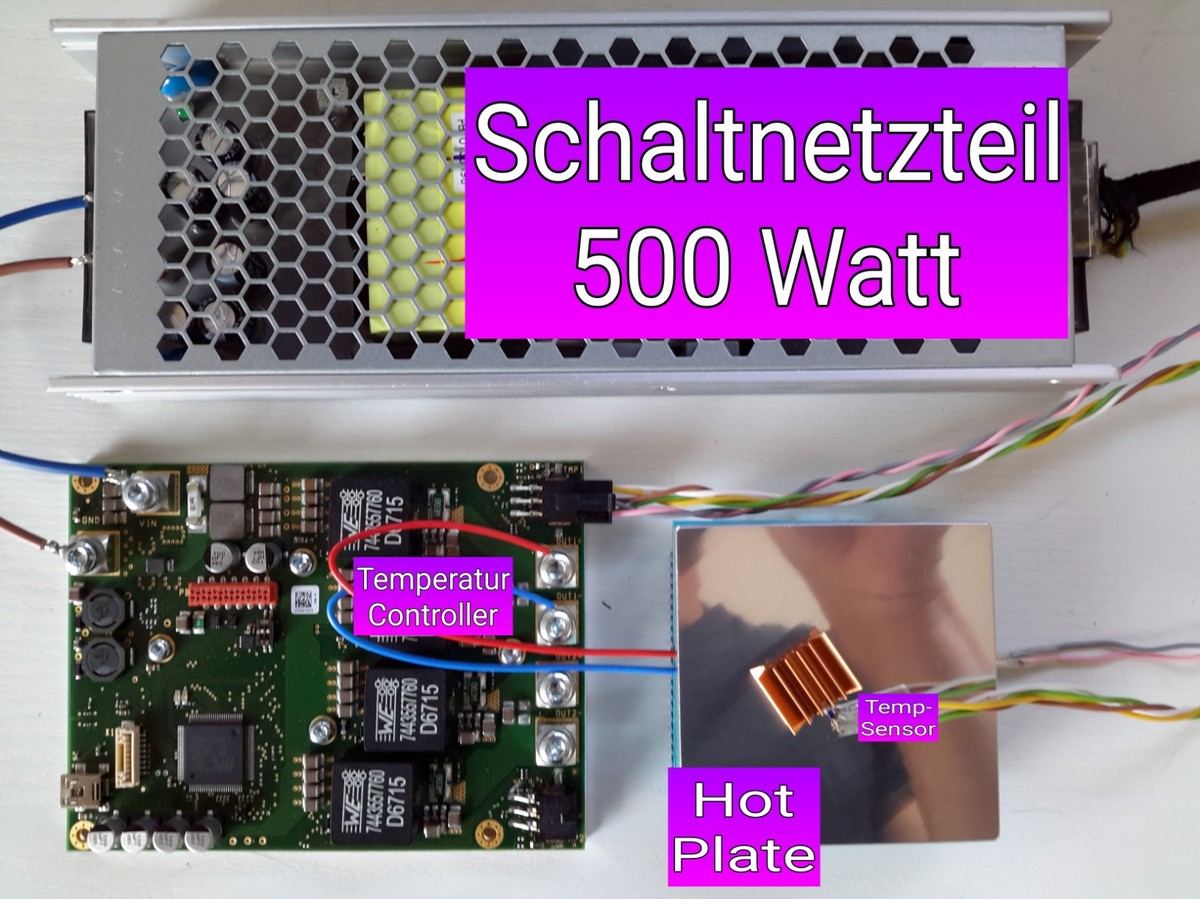

von Vka (Gast)
Der Controller sieht interessant aus, fast schon zu professionell ;)
Ist der extra für das Projekt entstanden?
Was kann der so, da ist deutlich mehr drauf als sonst auf den Pulspaket
Reglern, ich vermute du fährst die Heizelemente über Schaltregler mit
Strommessung?
Spannendes Thema, so eine kleine Platte könnte ich mir auch noch
gefallen lassen.
> Strommessung?
> gefallen lassen.
Nein der Controller ist nicht selbst entwickelt sondern eingekauft, ein
OEM Produkt. Es ist eine Bipolare Stromquelle mit PID Controller und
werkseitig kalibrierter analogen Messschaltung.
KI-Besitzer schrieb:
> https://www.meerstetter.ch/products/tec-controllers/tec-1122
> rofl
Fast richtig, es ist der 1123-HV.
leider nicht so billig.
Das Schaltnetzteil habe ich übrigens auch nicht gebaut, falls die Frage
aufkommt. Auch die anderen Teile wurden eingekauft. hehe

von Tobias F. (analrapist)
Kann jemand sagen wie dieser Controller funktioniert? Da steht was von
"true bipolar current source" aber oben sind erstmal 4 richtig dicke
Spulen drauf. Wie koennte man 1kW linear mit Bipolartransistoren
verarbeiten ohne aktive Kuehlung?
> von
Der Controller ist mit einer Aluplatte fest an der Stelle der Spulen
verpresst und benötigt schon eine Kühlung, aktuell gehen ja nur max. 200
W durch.
Ebenso ist der ganze Controller voll mit thermischen vias, ein echtes
Schmuckstück finde ich. grins

Der T962 liegt ja ca. bei 200 € dazu kommt noch der Umbau. Es gibt auch
ein Umbaukit, da ist man insgesamt bei fast 500 € soweit ich weiß. Für
die 500 € habe ich etwas das ca. 1000 mal genauer ist und mit dem ich
auch IMS löten kann.
(Ich Möchte nicht nur LEDs löten, auch die Elektronik zum Ansteuern.
Dafür habe ich mir den "Nano Driver" von Seoul Semiconductors
ausgesucht. So einen verbraten wird teuer 7€/Stk.)
Nach meiner Anfrage und einem Angebot von 200 € netto nur für den
Controller konnte ich nicht widerstehen. Damals war der Preis noch bei
knapp 1000 € inkl. MwSt.
Wichtig ist zudem auch die Absolute Temperaturgenauigkeit, diese liegt
bei +- 0,4°K bei 175°C. Der T-962 liegt vermutlich eine 10er Potenz
darüber.
Zu dem Controller gibt es noch eine sehr umfangreiche PC-Software.
Ebenso verfügt er über 2 Kanäle, 8 I/O, einen Port für ein Display, PWM
Lüfter-Pumpen Steuerung, läuft standalone, 94% Wirkungsgrad und PiPaPo.
Ja... völlig übertrieben.
Die kleineren Varianten wären auch ausreichen denke ich.

Bisher nur zwei, bei waren das Stärkste von Laird Technologies, Qmax
369W @ 41,2 V @ Thot 110°C. Max sind 6-7 A bei 30V bei niedrigen
Temperaturen möglich, damit bleibt der COP aber recht gut beim abkühlen.
Beim heizen wird der Kühlkörper auch nicht so heiß wie die Lötplatte.
Dadurch spare ich Energie, einer findigen Ideen finde ich.
Bei mehreren Zyklen hintereinander kann somit auch die gespeicherte Wäre
aus dem Kühlkörper wieder in die Lötplatte. So eine Art thermisches
Pendel.
Gibt's bei Digikey, wer vor 22:00 Uhr bestellt hats übermorgen vor um
10Uhr da, ab 50 € versandkostenfrei. (Find ich krass in 36 Stunden aus
Übersee auf den Schreibtisch.

>Temperatur-Auflösung:
milliKelvin (0,001°C)
+- 5 milliKelvin
Zeitliche-Auflösung:
ca. 10Hz -100Hz
Boah ... der Hammer ... Erscheint allerdings extrem unrealistisch.
Welcher Sensor bringt mK und gleichzeitig so hohe zeitliche Aufloesung ?
Wie homogen in Raum und Zeit soll die Temperatur denn sein ?

Als Sensor verwende ich einen Platin Dünnschicht Messwiderstand damit er
Zeitlich schnell anspringt hab ich den 1,2mm x 4mm der Klasse T
(AA)/F0.1 gewählt. (+- 0.1°K + 0,0017°K * Temperatur in °C.)
--> +- 0,44°K @ 200°C
Um so öfter man den Sensor ausliest um so ungenauer wird das Ergebnis da
der Messstrom in Wärme umgewandelt wird und somit den Sensor erhitzt.
Aktuell nutze ich 10 Hz, ist schnell genug denke ich.
Controller Hersteller gibt an:
Genauigkeit: 0,005°C typ. und 0,010°C max.
Rauschen: 0,003°C typ.
Wiederholbarkeit: 0,005°C (nach 3 Tagen)

Hier mal eine Temperaturkurve als Beispiel.
Sieht leider ein bisschen hässlich aus, wollte unterschiedliche
Temperatur Steigungen zeigen. für den Anfang sollte die Darstellung aber
reichen.
von KI-Besitzer (Gast)
Ist die x-Achse in Fußballfelder oder Saarländer unterteilt?
Das geht da aus dem Diagramm leider nicht so klar hervor.
Hey KI danke für die Info, es sind jeweils eine Minute.
Also ca. 6 min 40 Sekunden um von 25°C auf 110°C dann auf 155° und
runter auf 50°C.
Habe die Werte manuell in der Software hintereinander eingetragen. Zum
Kühlen habe auch noch den Lüfter von Hand eingeschalten, Hab gerade
keinen PWM Lüfter für die Spezifikationen da, folgt aber auch demnächst.
Morgen möchte ich mal ein Script ausprobieren damit ich volle Kontrolle
über die Kurve habe.
Bei hohen Temperaturen steigt der Widerstand des TEC an. Somit kann ich
bei höheren Temperaturen nicht so steil fahren wie im unteren Bereich.
Nur 1°C/s anstatt 1,5°C/s. (geht schon aber die Kurve wird unsauber)
Daher wird als nächstes die Lötplatte durch 3-4mm Kupfer ersetzt und auf
60mm x 60mm verkleinert. So Sollten dann auch Raten von über 3°C/s
möglich sein.

So, hab wieder ein paar Testläufe gemacht.
Hier ein Log dazu.
Links Temperatur und unten Zeit in Sekunden.
Vorgaben waren:
   X auf  25°C
 20s auf  25°C halten
150s auf 105°C
180s auf 120°C
 80s auf 150°C
 20s auf 150°C halten.
150s auf  50°C
Sieht doch schon besser aus oder was meint ihr?
von Bürovorsteher (Gast)
Hattest du irgenein Objekt mit einer nennenswerten Masse auf dem Gerät
oder ist das ein Leerlaufprofil?
Übliche Werte für das Hochlaufen wären 1 K/s und für das Kühlen -2 K/s.
> Gerät
Zusätzlich war nichts auf der Platte, der T-Sensor wird mit einer
Stahlfeder direkt auf den Heatspreader gedrückt und misst so die
Oberflächentemperatur.
Hier im Diagramm waren es für heizen 0,533 K/s und 0.666 K/s fürs
Kühlen.
Es würde auch schneller gehen aber dann gibt es einen over shoot von
max. 2K.
Mit dem neuem Heatspreader sollte Faktor 3 möglich sein.
Wenn das nicht reicht muss ein anderes TEC her.
Mich würde interessieren was die Besitzer eines T-962 oder eines Ofen
Controller zu meinen bisherigen Ergebnissen sagen?
von Wolfgang (Gast)
> max. 2K.
OmG - Dann musst du vielleicht bei den Reglerparametern mal mit der P-
bzw. D-Verstärkung etwas runter gehen.
Mampf F. schrieb:
> Wofür braucht man einen so genauen Sensor?
Die Sensoren sind lange nicht so genau wie der Controller. Für die PTFM
von TE (ca. 4€) ist bestenfalls Klasse T (=AA, 0.1 K Genauigkeit)
spezifiziert.
> max. 2K.
Ganz schrecklich.
Ich kann da nicht mitreden, ich habe nur einen RO 250 (Konvektion). Da
sehen die Kurven nicht so wie mit dem Lineal gezogen aus, aber auch
nicht so rundgelutscht wie in deinem ersten Bild. Beim Abkühlen trudelt
es nach einer e-Funtion aus. Es funktioniert trotzdem und genügt den
Erfordernissen der Produktion.
Und noch ein schlechtes Beispiel:
Beim IR 550 (Infrarot-Reflow für Rework) folgen die Istkurven mit
Materialbeladung sehr genau der Sollkurve, ca. +/-1 K. Aufheizen: 1 K/s,
Abkühlen ca 2 K/s, exponentiell ausschleichend.
Wolfgang schrieb:
>> max. 2K.
> spezifiziert.
Hab ich schon alles versucht, vielleicht auch falsch.
Tritt immer auf sobald der Regler U-max 30V erreicht und die Leistung
nicht ausreicht um die Steigung zu halten.
Ja Wolfgang, genau die Sensoren nehme ich.
Nach genaueren hatte ich auch schon Ausschau gehalten, aber die sind
meist nur bis 100°C zertifiziert.
Zum Controller, ja der ist genauer.
Erst gestern habe ich die Kunden von Meerstetter gesehen, unter anderem
Cern.(Stabilisation of the wavelength of a IR laser with 1 mK precision)

Folgene PID Einstellung kann ich vornehmen:
Kp (%/°C):
Ti    (s): integral term
Td    (s):
D Part Damping
Ich glaub das TEC ist ein Montagsmodel, aktuell gehen nur 6,5 A bei 30V
@ 25°C durch. Bei höheren temperaturen sogar nur 3,2 A.
Herstellangabe des Widerstand liegt aber bei unter 2 Ohm.
Jemand eine Idee dazu?
Mal ein Beispiel der Temperaturstabilisierung des Controllers über 500
Messpunkte bei einer Sampling Rate von 10 Hz.
Mich deucht, dass du die Sache etwas übertreibst.
von Genau (Gast)
Warum muss das jetzt so genau sein? Sieht man das an Ergebnis dass es
nur um 0.000000000000001 Millikelvin fluktuiert?
Ja, dann explodieren die LEDs.
Gestern sind erst wieder welch in Taiwan deswegen gestorben.
Es ist also Vorsicht angesagt!
Noch nie vom Note 8 von Samsung gehört?
Da ging es nur um 0,000000000000000000000001 yoktoKelvin!
von qx (Gast)
Wie hast du es geschafft, dass die Temperatur nicht überschwingt,aber
trozdem schnellgenug nachgeregelt wird, wenn die Masse der Platte noch
zu kalt ist ?
Ein PID-Controller ist ziemlich schnell.
Du solltest langsam mal testen, wie es mit dem realen Löten aussieht.
Also Lp mit Bauteilen auf die Heizplatte und dann den Temperatursensor
an der Baugruppe horchen lassen. Das würde doch viel interessantere
Kurven ergeben.
> Kurven ergeben.
Das werd ich dem nächst mal versuchen, muss erst ein paar LEDs und
fertige IMS bestellen.
Wollte die hier für je 2,40€ netto bestellen.
https://www.led-mounting-bases.com/en/led-mcpcb/303-d40-mcpcb-for-7-leds-osram-oslon-serie-ledil-led-lens-compatible.html
Find ich sackrisch teuer und Mengenrabatt gibts auch nicht.
Habs bisher nicht hinbekommen die selbst im CAD zu machen, ist schon 15
Jahre her.
Und aktuell frustrierts mich nur.
Den zweiten PT100 löt ich die Tage mal dran, dann sehen wir mal wie es
1cm neben dem anderen aussieht, ich log dann beide und mach ein Diagram.
