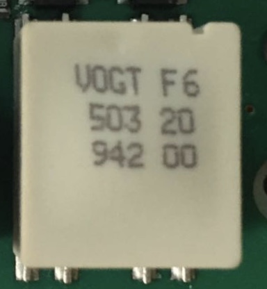

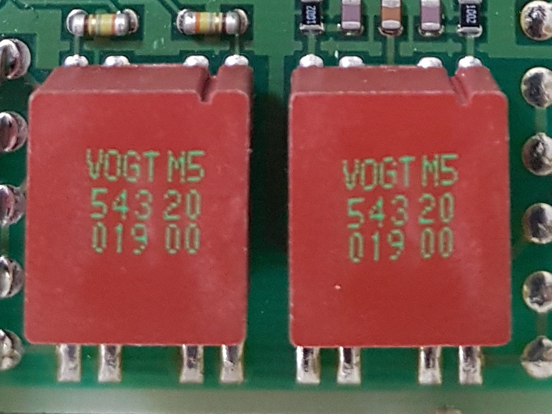

Ich Suche dieses Bauteil weiß jemand wo ich es bekomme?

Sumida hat anscheinend verschiedene Unternehmen übernommen, Vogt und
Stettner. Die haben aber zwei verschiedene Webseiten:
https://de.wikipedia.org/wiki/Sumida_AG (hat seit 2006 die
Aktienmehrheit und 2009 den Namen Vogt gestrichen.)
https://www.sumida.com/index.php?lang=de
die anderen:
https://www.sumida-components.de/themen/profil/
..ging aus der bereits im Jahre 1922 entstandenen Stettner GmbH & Co
hervor.
Ich habe nur alte Vogt-Kataloge zu Induktivitäten, wenn das aus der
ISDN-Zeit stammt, ist es zu neu.
Gast #5461076
Ich vermute, das dies sowieso Auftragsfertigung war, damit in den
Katalogen nicht auftaucht. Wobei diese Übertrager sehr einfach aufgebaut
waren:
4 einzelne, gleiche Wicklungen, mit je etwa 2mH. Auf jeder Seite 2
Wicklungen in Reihe geschaltet. Das Ganze diente der Potentialtrennung,
sowie der Stromversorgung der Endgeräte mittels Phantomspeisung über die
Mittelanzapfungen, ähnlich wie es heute bei PoE auch gemacht wird.
Die genaue Induktivität der Wicklungen ist nicht soo kritisch.

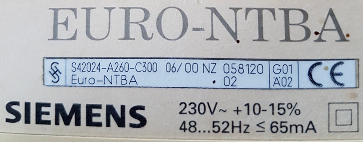

Hallo miteinander Danke für die Antworten, ich frage im Auftrag eines
ausländischen Freund, ich nehme an er hat einen alten Aufzug den er
reparieren soll wo die Teile defekt sind.
Hat noch jemand ein Datenblatt oder kann mir jemand einen Ersatz für die
Vogt Teile empfehlen?
