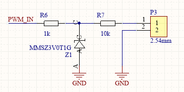

Das ist eine gute Idee, das sollte auf einem STM32F3 klappen. Da alle
freien Pins nur 3.3V tolerant sind, habe ich mir gedacht, eine Zener
Diode für die Spannungsbegrenzung zu verwenden wie im Bild im Anhang.
von HildeK (Gast)
Wahrscheinlich reichen die 10k alleine schon (Spec des Eingangs lesen,
es würden max. 170µA in die Schutzdiode fließen!), andernfalls: statt
Z-Diode einfach einen Teiler von 5V auf 3.3V, also R6 und einen
passenden R statt Z-Diode. R7 entfällt dann.
Die Z-Diode ist nur notwendig, wenn PWM_IN alles Mögliche zwischen 3.3V
und z.B. 24V haben könnte ...

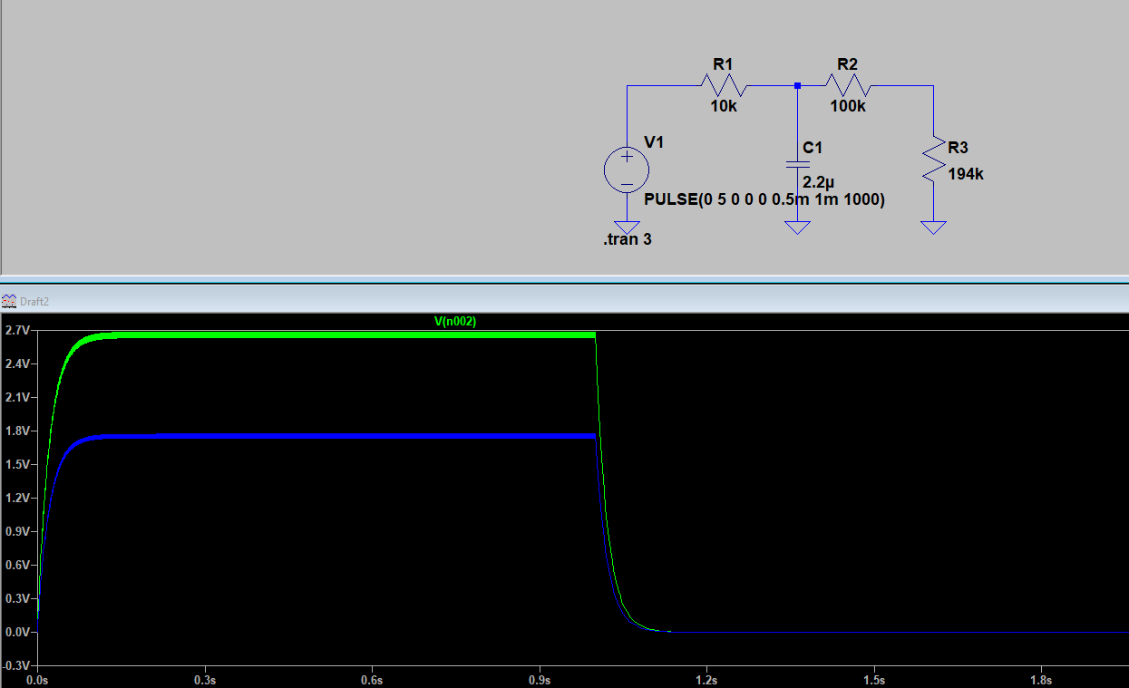

von soso... (Gast)
Der Spannungsteiler ist kein Problem, du mus einfach nur mit einrechnen:
Ro = oberer Widerstand
Ru = unterer Widerstand
C = Kondensator (liegt parallel unterer Widerstand)
Tau = RC = Ro||Ru * C = c * (Ro*Ru/(Ro+Ru))
...Satz von der Ersatzspannungsquelle
Die Lösung hat 3 Bauteile und funktioniert.
Wie man drauf kommt? Satz von der Ersatzspannungsquelle.
Bert S. schrieb:
> Ja, aber das Filter verschiebt mir die Spannungen so, dass ich an der
> Kapazität keine 0-5V mehr habe, sondern eher 0-4.7V.
Ich würde es auch so machen, dass ich an der Kapazität 0-3,3V habe:
  PWM -----17k-----o------o----- 0-3,3V
  0/5V             |      |
                  33k    === 10uF
  GND -------------o------o----- GND
Als Denkanstoß: lass mal den Kondensator weg und rechne dann die Spanung
am Spannungsteiler aus. Und der Kondesator glättet das dann nur noch...

Bert S. schrieb:
> Christian M. schrieb:
>> Wieso nicht gleich mit einem Timer/Counter einlesen => viel genauer!
Also: bei Lothar M.s Vorschlag einfach das C weglassen. Du kannst dann
auch den gängigeren Wert 18k statt 17k nehmen.
