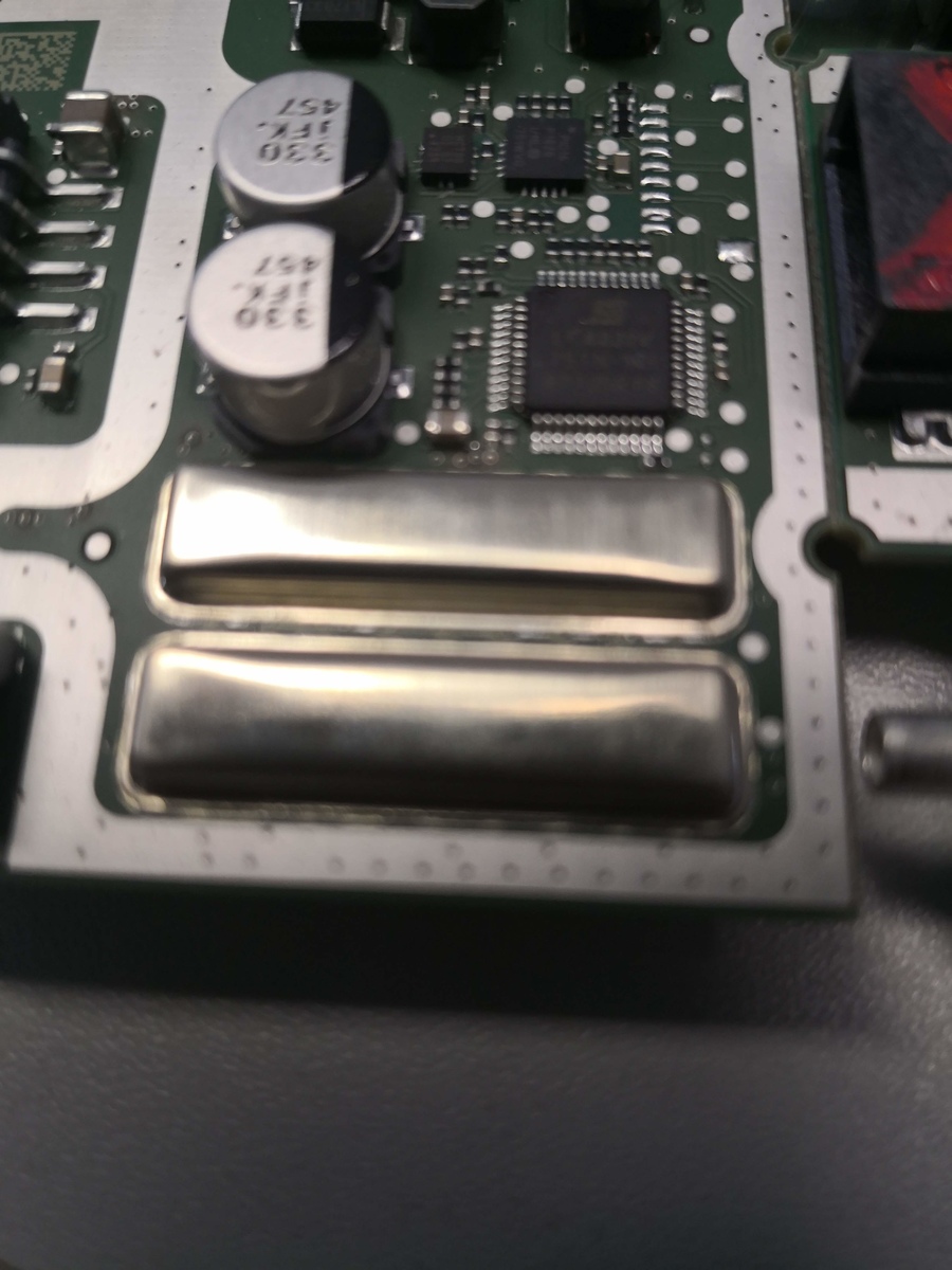

Hallo
kurze Beschreibung des Problems und was ich bisher gemacht habe.
Bei einer Platine ist es unter einer Kappe (siehe Bild) zum verschwimmen
einiger Bauteile gekommen. SMT Bestückung
Problem nur unter der Kappe nicht immer die gleichen Bauteile.
Versuche: 1. Löten ohne Kappe alles Ok
2. Löten mit Kappe welche Löcher aufweist alles Ok
3. Löten mit größerer Kappe alles Ok
4. Platine mit anderem Datecode Problem tritt weiter auf.
5. Kappe gereinigt Problem tritt weiter auf
6. Lotpaste mit GRÖßEREM Korn (vorher Korn 5) auf einmal alles
gut.
Ich habe jetzt schon Schliffbilder der Leiterplatte angefordert und beim
Lieferanten der Kappe mal nachgefragt. Aber die gleiche Kappe wird bei
einem anderen Bauteil ohne Probleme verwendet.
Wir haben mit der Lotpaste sonst keine Probleme bei anderen Teilen.
Welche Ursachen kann das Problem haben oder welche Tests muss ich noch
machen?
Danke
Habt ihr es mal mit einer Kappe mit nur einem einzigen Loch versucht? Könnte mir vorstellen dass es etwas mit dem Luftdruck zutun hat, der durch Ausdehnen der Luft unter der Kappe ansteigt. Bei dem engen Temperaturpattern das man beim Reflow Löten verwendet, könnte dies das Fließverhalten beeinflussen.
Also ich würde auch darauf raten, dass der entstehende Luftdruck die verschiebung verursacht. Würde evtl schon das Loch eines Vias reichen um das Problem zu beheben? Für was verwendet man solche Kappen?
Dennis R. schrieb: > Für was verwendet man solche Kappen? Abschirmung würde ich tippen, wobei es was richtig hochfrequentes sein muss, wenn die typischen, einfachen Metallschächtelchen die nur an einzelpuntken angelötet sind, nicht ausreichen.
Hallo Ja Abschirmung. Loch ist leider keine Option. Das Problem ist auch nicht sofort aufgetreten sonder relativ plötzlich. Es wurden einige tausend Platinen ohne Problem gefertigt.
Sebastian B. schrieb: > Ja Abschirmung. Loch ist leider keine Option. Kannst es ja erstmal testen, denn dann kannst du dir sicher sein, dass es mit der Luftdichtigkeit von dem Teil zutun haben muss. Aber ist das ganze so empfindlich dass selbst ein Via stören würde? > Das Problem ist auch nicht sofort aufgetreten sonder relativ plötzlich. > Es wurden einige tausend Platinen ohne Problem gefertigt. Ja, solche sind immer die doofsten Probleme... EDIT: Wie dick ist das Metall von den teilen? Ein Wärmestau wäre noch denkbar was dafür sorgen würde dass das Lot sich noch nicht verfestigt hat, wenn die Maschine die teile bereits weiter bewegt. Des weiteren, habt ihr denn euren Fertiger gefragt? Der muss das doch wohl am besten wissen. Oder seit ihr zu klein um persönlichen Service erwarten zu können?
Hi Loch muss leider frei gegeben werden. Ist sehr aufwendig. Loch an sich hat das Problem behoben. Lötlinie wurde lt. Abteilung SMT mit gespielt. Werde aber nochmal im Rahmen eines nötigen 8D Reports nachfassen. Dicke muss ich in der Zeichnung mal schauen. Kann ich erst morgen da unterwegs. Danke

Sebastian B. schrieb: > Loch an sich > hat das Problem behoben. Das Loch würde vermutlich auch helfen, wenn es in der Platine ist. Wurden da ggf. Vias in der Platine verändert, die vorher offen waren und jetzt zu sind?
Ok guter Punkt zum prüfen. Eigentlich dürfte nichts geändert sein. Danke

Sebastian B. schrieb: > 6. Lotpaste mit GRÖßEREM Korn (vorher Korn 5) auf einmal alles Na, dann nehmt Paste mit feiner Körnung. Problem gelöst. Sebastian B. schrieb: > Bei einer Platine ist es unter einer Kappe (siehe Bild) zum verschwimmen > einiger Bauteile gekommen. Im schlimmsten Fall kann es zum Tombstone- (Grabstein-) Effekt kommen. Das liegt vermutlich an der Paste und einer kritischen Prozessführung beim Löten. Man sollte seine Prozesse durch ein Qualitätsmanagement im Griff haben. Wenn einer, aus welchen Gründen auch immer, etwas ändert, passiert eben so was.

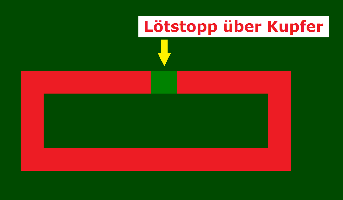

Ein weiterer Lösungsansatz: Decke an einer (Längs-)Seite einen kleinen Bereich mit Lötstopplack ab und passe den Lotpastenauftrag entsprechend an. Das sollte für eine ausreichende Luftbrücke zwischen Innen und Außen sorgen ohne die Abschirmwirkung merklich zu beeinflussen.

Magnus M. schrieb: > Ein weiterer Lösungsansatz: > > Decke an einer (Längs-)Seite einen kleinen Bereich mit Lötstopplack ab > und passe den Lotpastenauftrag entsprechend an. Das sollte für eine > ausreichende Luftbrücke zwischen Innen und Außen sorgen ohne die > Abschirmwirkung merklich zu beeinflussen. Ok interessant werde ich mal an die Konstruktion weitergeben. Danke! P.S. An alle Tolles Forum und vielen Dank für den Input. Gerne weiter
@Magnus M. (magnetus) >Decke an einer (Längs-)Seite einen kleinen Bereich mit Lötstopplack ab >und passe den Lotpastenauftrag entsprechend an. Das sollte für eine >ausreichende Luftbrücke zwischen Innen und Außen sorgen ohne die >Abschirmwirkung merklich zu beeinflussen. Würde ich nicht machen, dann eher ein größeres VIA im Bereich unter der Kappe, das sorgt auch für Druckausgleich.
