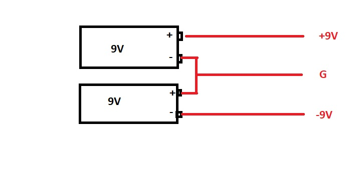

von Harald (Gast)
Ist ein weiterer 9 Volt Block eine Option?

> invertieren möchte.
Batterie umpolen?
Oder kannst du nicht einfach 2 Batterien einbauen?

von Philipp G. (geiserp01)
Am einfachsten so:
Alternativ mit einer Ladungspumpe.
