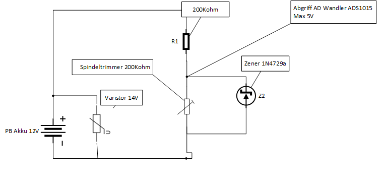

von Thomas A. (thomas_a365)
erstmal Danke.
Also die Stromversorgung kommt von einer existierenden
Insel-Solar-Anlage mit
12V Bleibatterie. Breadboard hab ich für mich so gemacht, damit ich weiß
wie verkabelt werden muss. Zuerst würde ich mit einem Sensor anfangen
und dann sukzessive die weiteren dazu nehmen, inkl. Programm. Ich hab
mal ein Bild angehängt wie ich mir das mit der Spannungsversorgung
denke, ich hoffe das ist besser.
Tom
von Joachim B. (jar)
was soll denn der Spindeltrimmer?
Würde ich erstmal rauswerfen, nichts ist unzuverlässiger.
Feste Teiler nehmen und per SW abgleichen.
Alles klar,werde ich tun.
Danke
