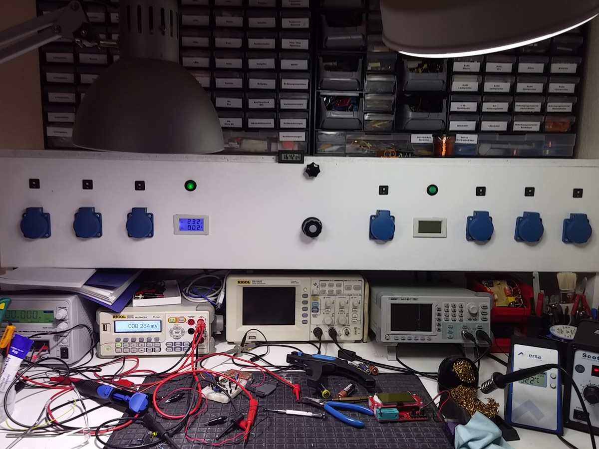

FI innen. Alles über einen Stecker angeschlossen, aber ohne Rollen.

F. F. schrieb: > FI innen. Hattest Du zuviel Platz? Mir kommt das etwas ... unökonomisch vor, vor allem würde ich die diversen Mess- und Netzgeräte nicht direkt auf die Arbeitsplatte stellen.
Für mich passt das so. Daneben habe ich einen riesigen Esstisch (noch aus Ehe- und Familienzeiten), auf den ich mich bei Bedarf ausbreiten kann. Ich habe dieses Bild nicht zur Musterung meines Platzes eingestellt, sondern als Anregung für den TO, der nach etwas in dieser Richtung suchen zu scheint.

Sven L. schrieb: > Aber Spritzwasser geschützte Steckdosen am Basteltisch sind doch eher > ungünstig oder? Das stimmt. Ich wollte die Deckel auch noch abbauen. Buchhai schrieb: > dass Du den betreffenden > Stromkreis nicht über 16 Amperé belastest Jede Dose ist mit 4 Ampere abgesichert.
F. F. schrieb: > FI innen. Alles über einen Stecker angeschlossen, aber ohne > Rollen. Was sind die blauen Anzeigen unter den grünen Leuchten für Dinger?

Philipp G. schrieb: > > Was sind die blauen Anzeigen unter den grünen Leuchten für Dinger? Ist das nicht offensichtlich? Netzspannung und -strom.
John D. schrieb: > Philipp G. schrieb: >> >> Was sind die blauen Anzeigen unter den grünen Leuchten für Dinger? > > Ist das nicht offensichtlich? Netzspannung und -strom. Eben. Die "grüne Leuchte" ist der Hauptschalter. Damit ist alles aus, auch alle Messgeräte und Lötstationen. Der andere Schalter ist für den Trenntrafo.

John D. schrieb: > Philipp G. schrieb: > Was sind die blauen Anzeigen unter den grünen Leuchten für Dinger? > > Ist das nicht offensichtlich? Netzspannung und -strom. schon, mich interessiert ein link zum Produkt.
F. F. schrieb: > Hätte ich das mal bloß nicht gezeigt. Also, ich find's gut, wenn jemand was zeigt. Ich hab nur zwei Mehrfach-Steckdosenleisten, davon eine mit FI-Svhutz im Anschlussstecker. Dafür hab ich die Messgeräte im Regal...
Philipp G. schrieb: > schon, mich interessiert ein link zum Produkt. Irgendwo aus Ebay. Schon eine Weile her.
