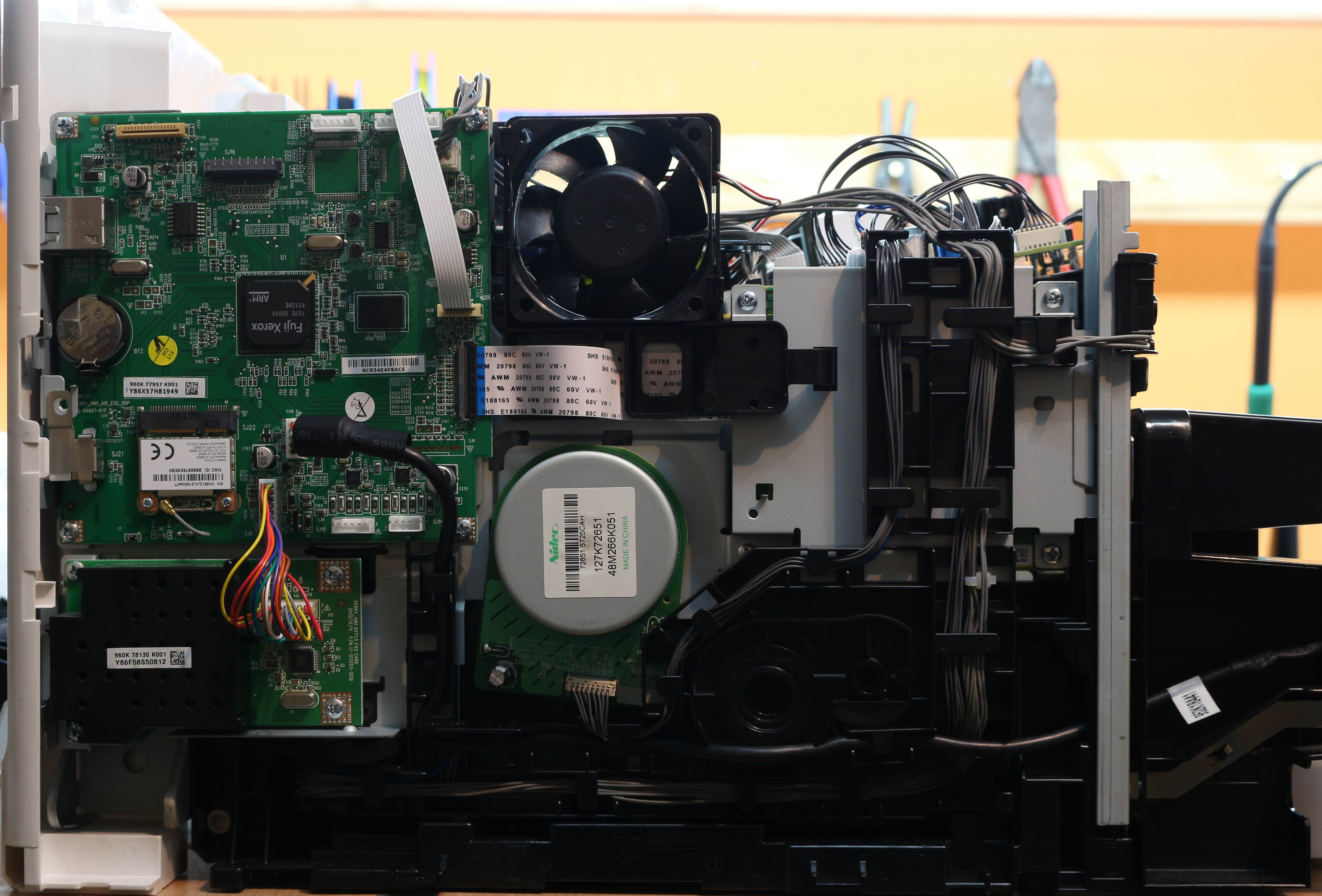

Das Öffnen des Druckers ist der schwierigste Teil der Reparatur. Das
Plastikgehäuse wird komplett mit Clips zusammengehalten. Hier hat sich
ein stabiles Plektrum als nützliches Hilfsmittel erwiesen.
Die Scannerbaugruppe und die blaue Papierablage müssen ebenfalls
entfernt werden.

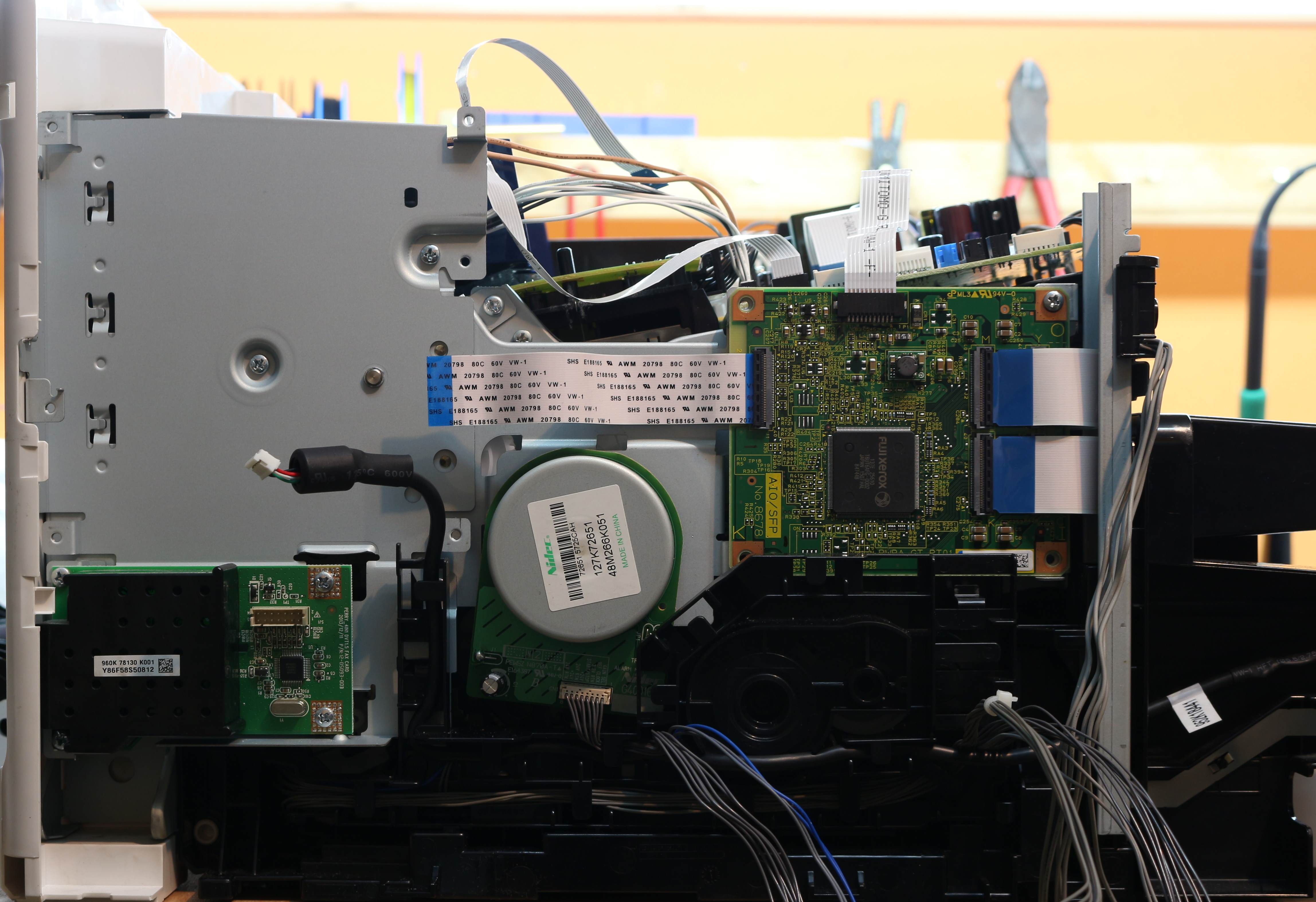

Das EEPROM sitzt auf der Rückseite der LED-Treiber Platine. Diese ist
etwas versteckt unter einem Stahlblech auf der linken Gehäusehälfte
montiert. Es empfiehlt sich die Lüfterhalterung zu demontieren, da man
das Blech und die Platine sonst nicht entfernt bekommt. Die
Lüfterhalterung ist mit einer Schraube unter der Hauptplatine (IP-Board)
befestigt.

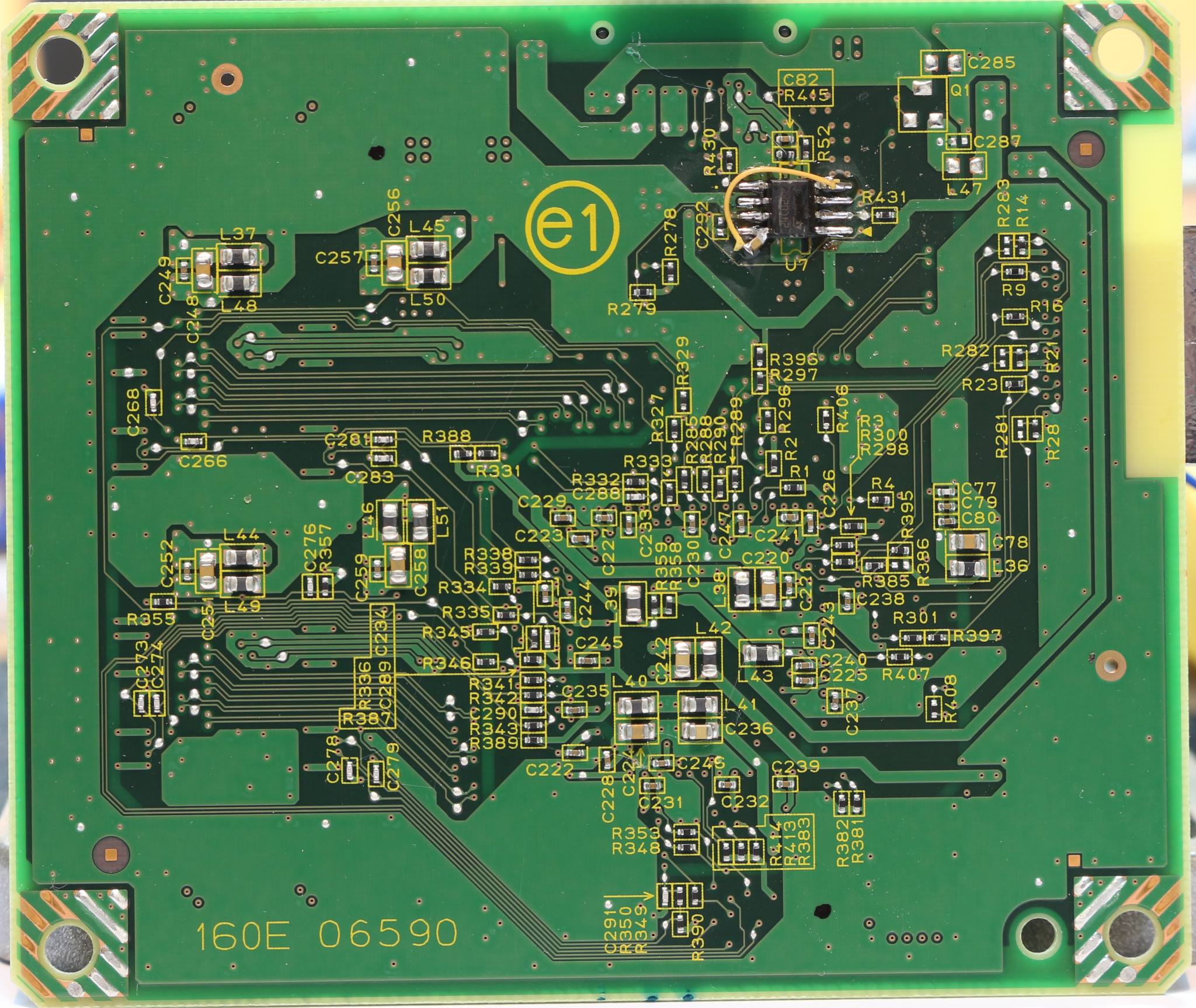

Ich habe das EEPROM (24C02) ausgelesen und die Werte in ein neues
geschrieben. Das SO8 Footprint habe ich auf einen DIP8 Sockel adaptiert,
um ein erneutes Auslöten zu ersparen.
EEPROM eingesteckt, provisorisch zusammengebaut und eingeschaltet: Der
Drucker bootet nicht mehr (Fehlercode 124-333). Grund dafür war ein
Kurzschluss auf der 3,3V Rail. Offensichtlich ist dem 0402
Abblockkondensator des EEPROMs die Hitze beim entlöten nicht bekommen.
Ich hatte leider keinen 0402 Kerko zur Hand und 0603 passte nicht so
recht auf das Footprint. Nachdem ich diesen ersetzt habe, fuhr der
Drucker wieder hoch und er druckte wieder einwandfrei!
Nach ca. 30 gedruckten Seiten habe ich das EEPROM erneut ausgelesen. Die
Werte haben sich nicht geändert. Der Drucker funktionierte sogar mit dem
originalen EEPROM wieder, nachdem ich dieses neu programmiert habe.
Was der Fehler nun genau war, kann ich nicht sagen. Offensichtlich hat
es gereicht, das EEPROM mit seinen eigenen Werten neu zu programmieren.
Hat sich also gelohnt.

Ich habe die beiden offensichtlichen Platinen nach EEPROMs abgesucht
(Aufschrift in Frage kommender ICs gegoogelt). Nachdem auf diesen beiden
Platinen kein EEPROM zu finden war, habe ich auf der etwas versteckten
Platine nachgesehen und bin fündig geworden.
