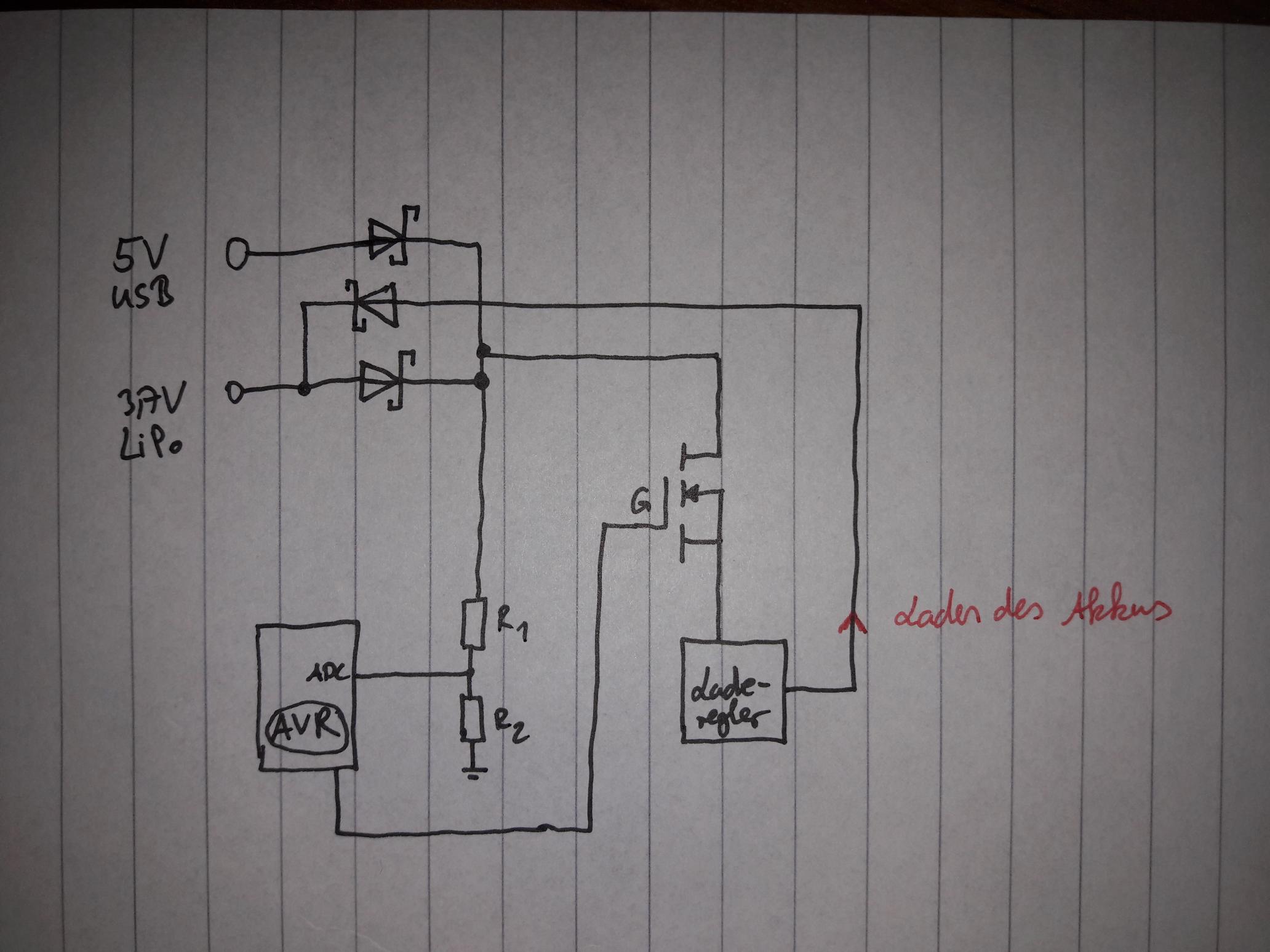

ich wollte diesen Mosfet als Schalter in meiner Elektronik einsetzen:
https://www.mouser.de/ProductDetail/ON-Semiconductor-Fairchild/FDN357N?qs=%2fha2pyFaduhnm0rgKpHSYqPHLpCOskhaTfBOnmlvKPShTnUa%2fNzPKg%3d%3d
Am Gate möchte ich den Mosfet mit einer Steuerspannung von 3,3V steuern.
Der High-Pegel soll dazu von einem AVR kommen. Wenn 3,3V am Gate
anliegen, wird die Drain-Source Strecke leitend. Dadurch wollte ich eine
5V Quelle zu einem Laderegler führen, damit er mir einen LiPo Akku
aufladet.
Ich bin neu in dem Thema und hoffe, dass ich das verstanden habe. Ich
habe mich etwas eingelesen und das sollte mit dem oben genannten Mosfet
funktionieren. Auf Seite 4 steht, dass der Mosfet ab 2V am Gate leitend
wird(wenn ich es richtig verstanden habe).

von @VR (Gast)
Zähler Programmierer schrieb:
> Daher ist es unerlässlich einen Schaltplan zu zeigen wie
> "man" das geplant hat.
Ich habe euch eines gezeichnet, wie ich es mir vorgestellt habe. Die
Schaltung soll mit 2 Spannungsquellen funktionieren. Mit 5V aus der
USB-Buchse und einem LiPo Akku. Mit der USB-Buchse wollte ich halt noch,
dass der Akku geladen werden kann. Der AVR misst über einen
Spannungsteiler, welche Eingangsspannung gerade anliegt. Wenn 5V
anliegen, soll der Mosfet durchschalten und den Laderegler(ich dachte
mir an einen MCP73833-FCI/UN) mit 5V versorgen. Dieser ladet dann den
Akku wieder auf. Der AVR soll mit 3,3V betrieben werden. Den
Schaltregler dazu habe ich jetzt nicht eingezeichnet.
von Zähler Programmierer (Gast)
Wie definierst du hier eine Spannung zwischen Gate und Source?
> Nein, es ist nicht entscheidend wieviel Spannung am Gate
> anliegt sondern wieviel Spannung zwischen Gate und Source
> anliegt.
Du hast keinerlei Massebezüge zwischen deinen Teilbaugruppen.
So wie du das anfängst wird das nichts.
von Mark S. (voltwide)
Wie schon zuvor erwähnt, sitzt Du einem recht beliebten Anfängerfehler
auf, nämlich zu glauben dass Du mit 3,3V Arduino-Ports ohne Weiteres das
gate eines MOSFETS durchgesteuert bekommst der in einer Plus-Leitung
schalten soll.
Ein genauerer Blick ins Datenblatt zeigt immer die Angabe "Ugs", d.h.
die SpannungsDIFFERENZ zwischen gate- und source-Elektrode.
Und da die source  NICHT an der gemeinsamen Masse liegt, sondern eine
gegen Masse positive Spannung durchschalten soll, muß die auf Masse
bezogene gate-Spannung wenigstens 3,3V positiver angelegt werden als die
gewünschte source-Ausgangsspannung.
Bezogen auf Masse muß demnach die gate-Spannung zwischen 0 und
+5+3,3=+8,3V (besser +10V) springen.
Mit dem Arduino-port ist dies nicht möglich, Du benötigst einen
Pegelwandler zwischen Arduino-port und dem gate.
von Michael B. (laberkopp)
Ja, so geht das nicht. Es ist auch überflüssig kompliziert. So ist es
einfacher:
+5V ---+-------------------|>|--+
       +--|Laderegler|--+--|>|--+-- +4.7V oder 3.8 bis 2.1V
                |      LiIon
GND ------------+-------+---------- GND
Aber auch die Schaltung hat hinter dem LiIon Akku eine Diode, die
1. ca. 0.4V kostet als Schottky-Diode
2. Als Schottky-Diode aber erheblichen Strom rückwärts fliessen lässt,
das kann so 1mA sein, der einen vollen LiIon durchaus überladen könnte,
wenn der Laderegler nicht als Shunt-regler zu hoche Spannung ableitet.
Besser wäre es, 2 normale Siliziumdioen zu nehmen wie 1N4148, die
sperren erheblich besser als die Schottky-Dioden. Dann sackt die
Spannung aber noch weiter ab. Daher macht man das nicht so. Sondern
betribe die Schaltung immer aus dem LiIon (damit kommt sie ka aus) und
lädt den immer.
+5V ------|Laderegler|--+---- +3.8 bis 2.1V
                |      LiIon
GND ------------+-------+---- GND
Du meinst bestimmt, dass ich Source auf einen Bezugspunkt bringen soll?
Ja dann wäre GND die Option. Das bedeutet, jetzt müsste ich einen Mosfet
finden, der einen Vgs von kleiner gleich 3,3V aufweist.

Nicht nur das. Wenn es dir gelingt denn N-Kanal durchzuschalten, steht
an der Source ja fast das gleiche wie an der Drain.  Damit sinkt die
Gate-Source Spannung aber wieder ab und der MOSFet gerät in einen
Zustand, in dem er nur ein wenig leitet.
Besser ist entweder, wie o.a., ein Highside Switch oder der Klassiker
mit P-Kanal und einem Transistor, wie im Bild.

von @VR (Gast)
Matthias S. schrieb:
> Du brauchst allerdings in jedem Fall ein neues Bauteil, denn der MOSFet
> ist ja nicht geeignet, um mit 3,3V voll durchzuschalten. Nötig ist ein
> LowLogicLevel MOSFet.
Ich habe gesucht und den IRLML0040TRPBF gefunden. Dieser hat eine
U(GS)(th) von 2,5V. Das müsste jetzt eigentlich passen. Die anderen
Werte sahen ebenfalls gut aus.
> Richtig, also hier jetzt die funktionierende Variante.
Setze den 10k G-D auf 50 oder 100k rauf, mit Deinen Werten verschenkst
Du rund 1 Volt Steuerspannung.
Die "Gate Threshold Voltage" ist wenig interessant. Es interesiert der
Wert "Static Drain-to-Source On-Resistance" bei "V GS = [irgendwas]V".
Bei diesem Typ ist er für 4,5V definiert, also ist es ein LogicLevel-FET
und für Deine Anwendung brauchbar.
Denk dran, der TE will mit 3,3V schalten und nicht mit 5. Deswegen
schlug ich ja einen LowLogicLevel MOSFet vor.
https://www.mikrocontroller.net/articles/MOSFET-%C3%9Cbersicht
Ein IRLML6244 wäre z.B. geeignet - oder was ähnliches mit unter 2V Uth.
Diese Schaltung ist sowieso nur für die Anwendungen, bei denen
Spannungen über Ugs Max. geschaltet werden sollen. Da ist das eine Volt
egal.
von Manfred (Gast)
> egal.
Da läuft gerade etwas aus dem Ruder: @VR will 5 Volt Plusseitig
schalten:
"Wenn 3,3V am Gate anliegen, wird die Drain-Source Strecke leitend.
Dadurch wollte ich eine 5V Quelle zu einem Laderegler führen, damit er
mir einen LiPo Akku aufladet."
Die Steuerspannung ist 3,3 Volt und reicht für den BC547, der einen
P-Kanal steuert - Dein Schaltungsvorschlag. Ich hätte dann 5 V Source
und käme mit Standard-LL gut hin.
Wenn ich das nochmal angucke, sind beide FETs unbrauchbar, weil N-Typen.
von @VR (Gast)
> schalten:
ich habe mich anders entschieden. Ich will das ganze nun als Low-Side
Switch betreiben. Die andere Variante werde ich mir ein anderes mal
anschauen. Ich will die Mosfet Geschichte Schritt für Schritt erlernen.
Da das ganze ein Projekt im Studium ist, habe ich im Augenblick nicht so
viel Zeit, da ich in Kürze ein Ergebnis liefern muss.
Danke aber für die vielen hilfreichen Antworten.
Anmerkung: Ich bin kein E-Technik Student :)
MfG
von Manfred (Gast)
@VR schrieb:
> ich habe mich anders entschieden. Ich will das ganze nun als Low-Side Switch
betreiben.
Das habe ich dann wohl überlesen. Dann ist bei 3,3V der IRLML6244 Dein
Freund, der ist ab V GS = 2.5V spezifiziert.
Wie kann man trotz der vielen Hinweise so ignorant sein.
UGS(th) nicht NICHT die Gate-Spannung ab der er einschaltet.
Das einzige, was definiert ist, ist VGS = 4.5V, ID = 2.9A
und 4.5V hast du nicht.
> Switch betreiben.
Das wird ja eine langwierige Geburt.
