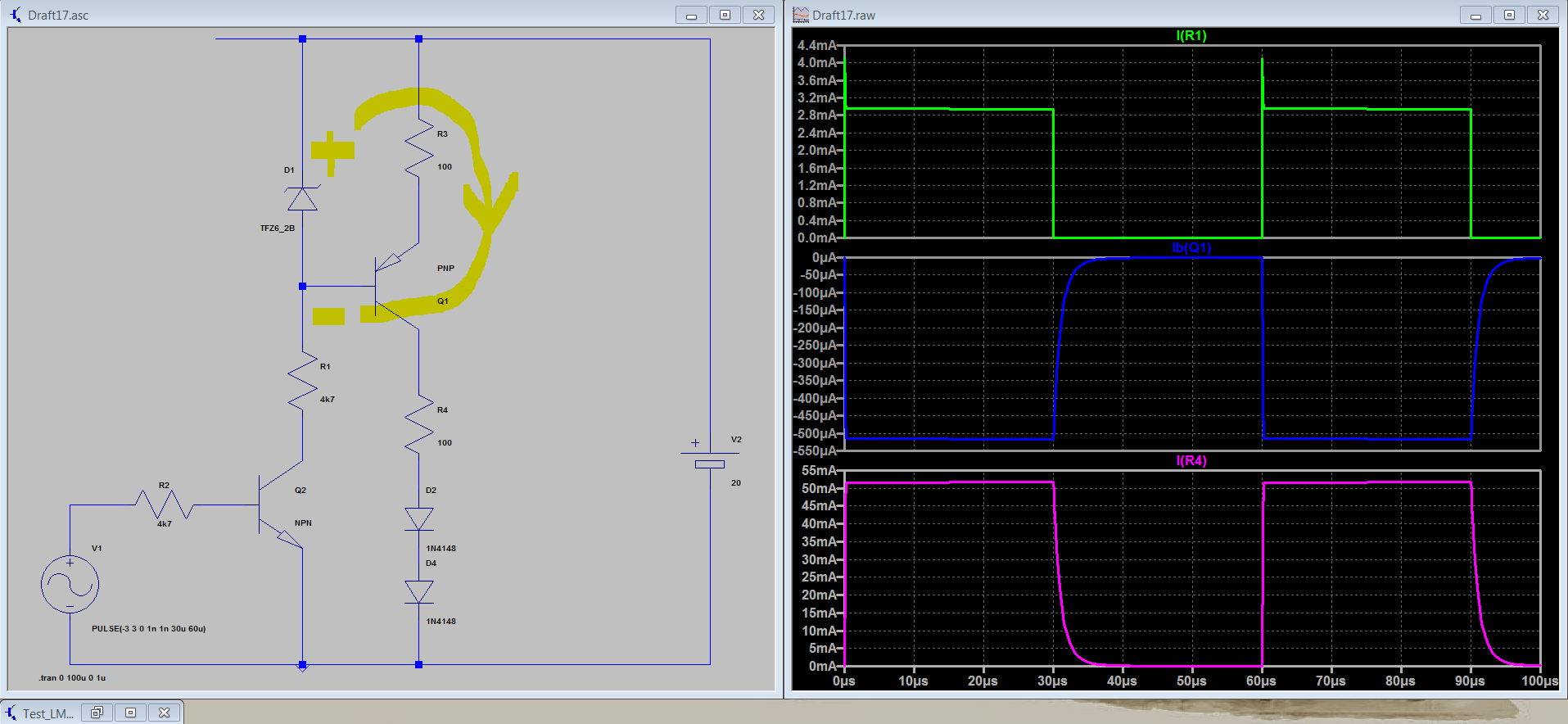

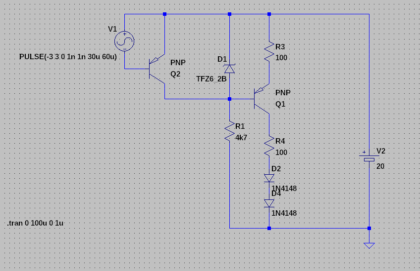

Ich habe eine steuerbare Stromquelle (für die Last im Kollektorzweig von
Q1) gebaut, siehe Schaltung Bild1 (die Transistoren der Simulation sind
andere, aber das Verhalten ist ganz entsprechend).
Da ich später sowieso eine integrierte Quelle verwenden will und das
hier nur als Prototyp dient, geht es mir lediglich um das Verständnis
des beobachteten Verhaltens:

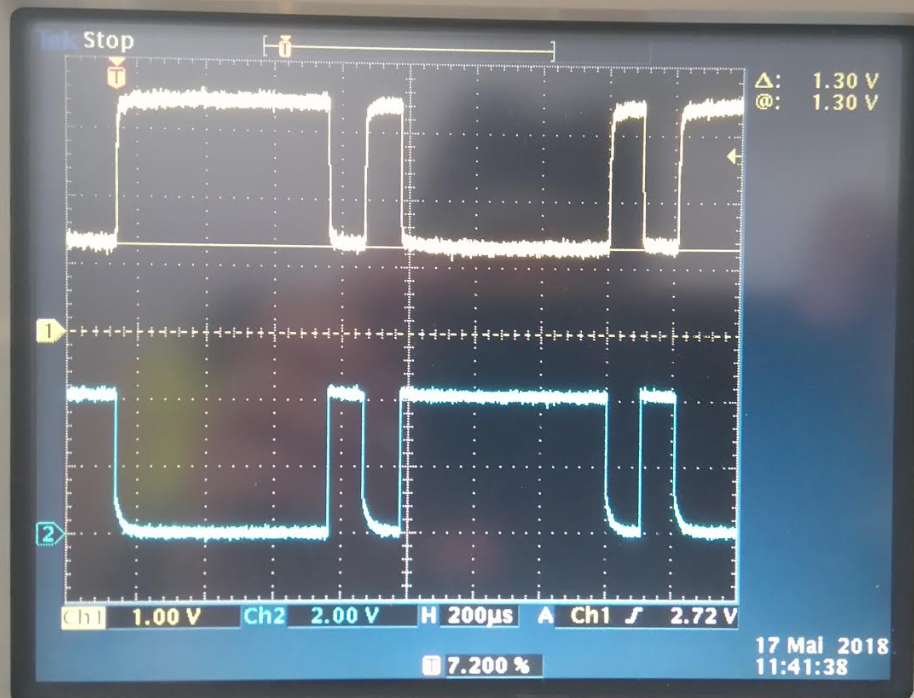

Wie man im real aufgenommenen Bild3 sieht, gibt es beim Ausschalten
Probleme. Der untere Trace ist die Spannung an der Last.
Meine Erklärung dazu wäre:
Da sich die Sperrschicht-Kapazität der Z-Diode im Ein-Zustand auflädt,
wird diese über den Transistor Q1 entladen wenn Q2 sperrt. Dadurch
fließt beim Ausschalten für eine kleine Zeit ein Basisstrom und daher
auch ein Laststrom nach - zu sehen als Abrundung im Diagramm. Ist diese
Theorie zunächst richtig und ich auf der richtigen Spur?

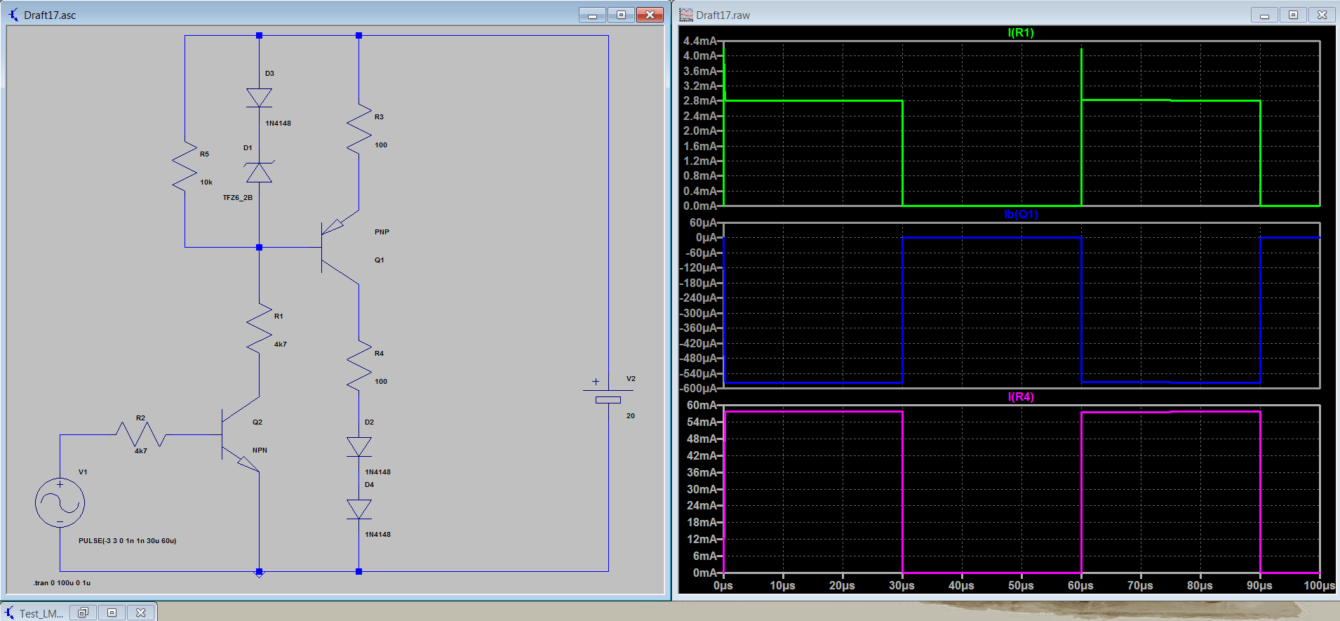

Ich hätte nun eine Rückfluss-Diode und einen Entladewiderstand
eingebaut, damit dieser Entladestrom nicht über Q1 fließen kann; siehe
Bild2.
Ich habe es real noch nicht getestet, in der Simulation wirkt es.
Gibt es hier aber eine elegantere Lösung?
Gast #5461740
Ja bist du!
> Bild2.
Außerdem hast du da aber noch eine zusätzliche Diode eingebaut -- Die
alleine reicht schon! Frag dich mal was passiert wenn du eine grosse
Kapazität (~ Zener-Diode) und eine kleine (~ 1N4148) in Reihe schaltest.
Na, klingelts?! ;)

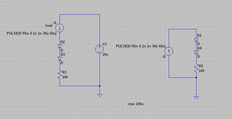

Gast #5461750
Falls du nur Simulieren willst dann schau dir die beiden Schaltungen im
Anhang mal an.
Beachte dass bei der linken Schaltung 'load' an I1 steht. Das kannst du
in LTspice unter für die Stromquellen unter 'Parasitic Properties'
einstellen (Häkchen bei 'This is an active Load'). Diese Option bewirkt
dass die Stromquelle keinen eigenen Strom 'generiert' sondern nur Strom
von anderen Quellen 'ziehen' kann.
Rechts wurde die 'klassische' Stromquelle verwendet. Diese 'generiert'
tatsächlich Strom. Das kann aber in der Simulation u.U zu
unrealistischen Effekten führen.
Hanso

Gast #5462351
Michael W. schrieb:
>>> Bild2.
> wie meinst Du das? Ich habe nur eine zusätzlioche Diode eingebaut.
Ich hab mich da ein wenig ungünstig augedrückt  ;) Ich meinte natürlich
D3.
R5 ist überflüssig.
Michael W. schrieb:
> Ich hätte mir nicht gedacht, dass die Kapazität der Zener so viel
> ausmachen kann. Die Zeitkonstante ist ja riesig.
Naja, immerhin 185pF -- Das kannst du in LTspice sehen wenn du dioden
auswählst: In der Spalte ganz rechts (Cjo=185.1E-12). Die 1N4148 hat nir
4pF.
Aber du hast schon recht: Die Zeitkonstante ist RIESIG! -- So ca 1us.
Da R3=100 müsste man eher 18.5ns erwarten.
Hier kommt eine Art Millereffekt
(https://de.wikipedia.org/wiki/Millereffekt) zum tragen:
Sobald Q2 sperrt fliesst über R3 und die Emitter-Basis Strecke weiterhin
ein Strom in die Sperrschichtkapazität von D1. Dieser nimmt allerdings
stetig ab. Das wiederum hat zur Folge dass weniger Strom durch die
Emitter-Collektor Strecke (und auch die Basis) von Q1 fliesst -- Die
Sperrschichtkapazität von D1 'erscheint' also größer als sie tatsächlich
ist.
Stelle mal für Q1  Modelle unterschiedlicher Verstärkung ein: Also z.B.
BC857A...BC857C. Du wirst sehen dass die Zeitkonstante für den BC857C am
größten (der hat die größte Verstärkung) und für den BC857A am
kleinsten!
Hanso
Gast #5462391
Hanso schrieb:
> und an die von Q1 auch
Q1 benötigt keinen Basisvorwiderstand. R1 mit 4k7 reicht völlig aus und
R3 mit 100R erhöht zusätzlich noch den Eingangswiderstand von Q1.
Q2 sollte negativ angesteuert werden (PNP).
