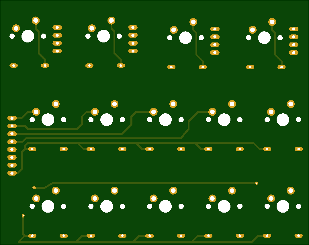

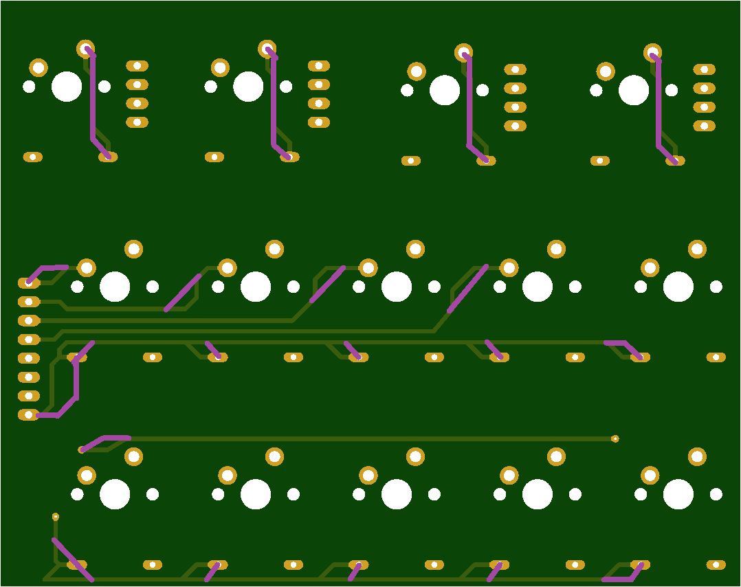

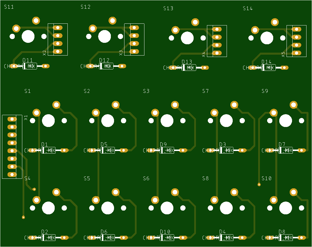

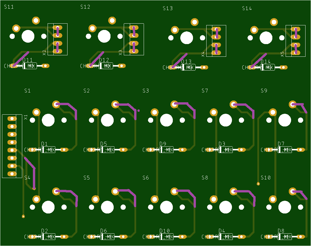

noch eine Frage zu einem konkreten Beispiel (nicht die 3x4-Matrix,
gehört aber auch zu dem Projekt).
Ist die Platine so denkbar? (Leiterbahnen sind 0,6mm)
Gerne ganz viele Tipps und Verbesserungsvorschläge!
Kurze Anmerkung: Die Platine wird dann nachträglich noch zerschnitten.
Gast #5462310
Die Platine wird so einwandfrei funktionieren, wenn du sie fertigen
lässt, und zu 99% auch, wenn du selbst ätzt. Beim Selbstätzen würde ich
- weil du den Platz hast - auf 1mm oder sogar 1,2mm Breite/Abstand
gehen. Gibt einfach noch mehr Sicherheit. Und mit Kupfer fluten, damit
du nicht so viel wegätzen musst.
Da du Verbesserungsvorschläge suchst: Die Leiterbahn auf BOTTOM ganz
links unten, der Knick nach links, sieht bescheiden aus. Unterhalb von
1GHz ist das aber auch kein funktionales, sondern nur ein ästhetisches
Problem. Genauso (etwas weniger auffällig) die unterste quer verlaufende
Leiterbahn von der 8-poligen Leiste links.
Brauchst du keine Befestigungslöcher?
Wenn du die Beschriftungen zu den Dioden (CH...) lesen können willst,
verschieb sie von den Pads runter.
MfG, Arno
Gast #5462322
Vielen Dank für eure Tipps. Danke auch für die Verbesserungsvorschläge,
werde die angesprochenen Dinge noch ein wenig überarbeiten.
Brauch ich tatsächlich aktuell nicht. Falls ich sie dann doch benötige,
kann ich diese ja eigentlich auch vorsichtig selbst bohren oder?
Ich werde die Platinen bei JLCPCB herstellen lassen. Habe bis jetzt nur
gutes von denen gehört.
