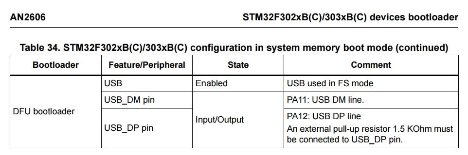

in einem Projekt wollte ich den STM32F302 einsetzen, da er einen
internen USB-Bootloader hat (im Gegensatz zum F103).
In der Application Note AN2606 heißt es, dass an USB_DP ein Pull-Up
angeschlossen sein muss.
Bei mir ist dieser vom µC schaltbar (ebenso wie bei vielen anderen
Projekten auch), aber der Bootloader wird den nicht einschalten, da er
ihn nicht kennt.
Die damaligen Atmel SAM7Sxxx benutzten dafür einen festen Pin, aber STM
hat das wohl nicht vorgesehen?
Hat jemand Ideen?

Gerade gesehen ... WTF: die F0, F1 und F4 brauchen keinen externen
Pull-Up ... Nur die F3. Unglaublich ...
Das liegt am verwendeten USB-Block. Die F103 nutzen die simple "USB
Device"-Peripherie, welche bei den älteren Controllern keinen Pull-Up
hat (bei einigen neueren aber schon, iirc STM32L0/1). Die größeren
Controller mit der "OTG_FS/HS"-Peripherie (F105,F4,...) haben immer
einen eingebauten Widerstand.
> die F0, F1 und F4 brauchen keinen externen Pull-Up
Genau genommen "brauchen" die Mikrocontroller den alle nicht, aber dein
PC. Damit erkennt der PC, dass ein Gerät angesteckt wurde.

Aber ich denke, ich behalte den F302, da er Preislich in etwa so teuer
ist wie der F103 aber einen USB-Bootloader hat und verwende den
schaltbaren PUP nur für Entwicklungsarbeiten.
Und ansonsten einen festen PUP.
Denke, damit kann ich gut leben :)
