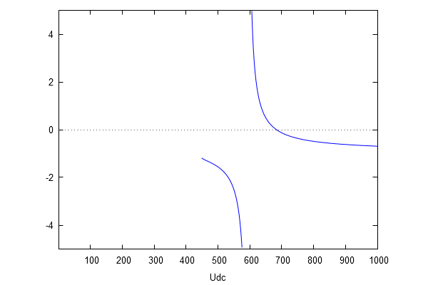

Hallo, ich habe folgende Funktion im Anhang. Die Funktion ist relativ "zickig", da sie unstetigkeiten hat. Mit welchen Algo würdet ihr verwenden? Danke für Eure Hilfe, -Michael

Numerisch brutal? Über alle werte, wenn anderes Vorzeichen als der Nachfolger DANN Nullstelle?
#5462263
Achim S. schrieb: > wenn anderes Vorzeichen als der > Nachfolger DANN Nullstelle? Und genau damit erwischt du auch die Polstelle. observer schrieb: > folgende Funktion Gibts die auch als Funktionsgleichung oder nur als Punkte? Entweder analytisch oder numerisch. observer schrieb: > da sie unstetigkeiten hat Dann natürlich abschnittsweise unter Ausklammerung der Unstetigkeitsstellen bearbeiten. BTW. Sieht für mich aus wie eine Variante von y=1/x.

Eine analytische Lösung ist inpraktikabel. Was mir spontan einfällt, ist iterieren bis man einen Wert >0 hat, und dann bisection.

observer schrieb: > ich habe folgende Funktion im Anhang. Die Funktion > ist relativ "zickig", da sie unstetigkeiten hat. Mit > welchen Algo würdet ihr verwenden? Schuss aus der Hüfte: Vier äquidistante Punkte betrachten; Nullstelle klassisch (nach Vorzeichen des Funktionswertes) zwischen die mittleren beiden Punkte eingabeln. Anschließens Stetigkeit der 1. Ableitung (Differenzen- quotient) in allen drei Intervallen betrachten: Bei der Nullstelle bleibt das Vorzeichen der 1. Ableitung konstant; bei der Polstelle springt es. HTH

Quadrieren minimumssuche mittels Gauss-Newton könnte hinhauen. Wenn du dann noch sicher stellen kannst, dass du im rechten Bereich startest müsstest du immer zur Nullstelle konvergieren. Wenn du links von der Unstetigkeit startest, dann divergierst du. Dass kannst du ja abfangen und weiter rechts nochmal beginnen. observer schrieb: > Mit welchen Algo würdet ihr verwenden? In welcher Form ist die Funktion gegeben? Gleichung? Wertetabelle? ...? Wie verläuft die Funktion ausserhalb des gezeichneten Bereiches? (Oder ist sie nur auf dem gezeigten Intervall definiert?) Was ist das Ziel der Nullstellenbestimmung: Einmalig für genau diese eine Funktion? Oder ist ein besonders effizienter Algorithmus gesucht, der diese Berechung mehrere Millionen Mal pro Sekunde durchführen soll? Marek N. schrieb: > chim S. schrieb: >> wenn anderes Vorzeichen als der >> Nachfolger DANN Nullstelle? > > Und genau damit erwischt du auch die Polstelle. Sähe die Funktion genauso aus, wie hier gezeigt, könnte man dies einfach mit geeigneten Startwerten (links und recht von der Nullstelle, die Poilstelle jedoch nicht einschließend) verhindern. Wobei: Numerisch sowieso, aber wenigstens mit Intervallhalbierung.
#5462327
Possetitjel schrieb: > Bei der > Nullstelle bleibt das Vorzeichen der 1. Ableitung konstant; > bei der Polstelle springt es. Sicher? Die Kurve fällt ins "Minus Unendliche" und fällt aus dem "Plus Unendlichen" heraus, also springt das Vorzeichen der ersten Ableitung nicht! Allerdings erreicht f'' einen Extremwert an der Polstelle, bei der Nullstelle ändert sich f'' stetig.
#5462335
Marek N. schrieb: > Possetitjel schrieb: >> Bei der >> Nullstelle bleibt das Vorzeichen der 1. Ableitung konstant; >> bei der Polstelle springt es. > > Sicher? Ziemlich. > Die Kurve fällt ins "Minus Unendliche" und fällt aus dem > "Plus Unendlichen" heraus, also springt das Vorzeichen der > ersten Ableitung nicht! Himmelherrgott. Natürlich war nicht das Vorzeichen der analytisch berechneten 1. Ableitung gemeint, sondern das Vorzeichen des numerisch berechneten Differenzenquotienten. Ging das WIRKLICH nicht aus dem Zusammenhang hervor? Possetitjel schrieb: > Ging das WIRKLICH nicht > aus dem Zusammenhang hervor? Nein. Possetitjel schrieb: > Himmelherrgott. Und es besteht keine Notwendigkeit, irgendeinen von uns anzubeten! ;) observer schrieb: > Eine analytische Lösung ist inpraktikabel. Was mir spontan einfällt, ist > iterieren bis man einen Wert >0 hat, und dann bisection. Was ist das für ein Quark!
#5462878
Ulrich schrieb: > Quadrieren minimumssuche mittels Gauss-Newton > könnte hinhauen. Ah. Hübsch. > Wenn du links von der Unstetigkeit startest, dann > divergierst du. Dass kannst du ja abfangen und weiter > rechts nochmal beginnen. Ich denke, das kann man numerisch erkennen. Wenn man sich der Nullstelle der quadrierten Funktion von beiden Seiten nähert, gehen die beiden 1. Ableitungen gegen Null. Bei der Polstelle divergieren die Ableitungen in unterschiedliche Richtungen. Hallo Observer, probiere einmal die konforme Abbildung, also hier Möbius-Transformation. Anschließend kannst Du bei der Phase in den beiden Nulldurchgängen sowohl Sprung, als auch Nullstelle ermitteln. Ob Du analytisch oder per Algorithmus die Nullstellen bestimmst, bleibt Dir überlassen. Falls weitere Erläuterungen notwendig sind, sieh Dir ein Smith-Diagramm an. Dort hast Du bei Vorzeichenwechsel entweder Polstelle oder Nullstelle der ursprünglichen Funktion. Am rechten Rand des Smith-Diagramms siehst du, dass dem Wert +Unendlich der Wert -Unendlich folgt, bzw. umgekehrt. Wie man die Rechnungen mit / für Smith-Chart (-Diagramm) durchführt findet man sicher bei Wikipedia. Ich bin zu faul die Formel hier als Latex-Code zu schreiben. Viel Spaß beim Rechnen und Gruß Bernd Antwort schreibenBitte melde dich an, um einen Beitrag zu schreiben. |
