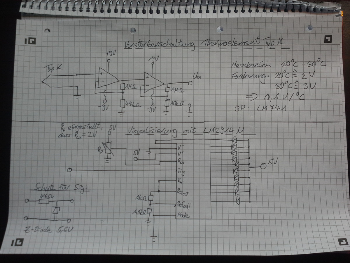

Nun zu meiner Frage. Ich soll in einer Vorlesung eine Schaltung bauen.
Mir wurde eine Verstärkerschaltung für das Thermoelement Typ K mit
Visualisierung mit dem LM3914N zugewiesen.
Leider hatte ich mit sowas noch nie Kontakt und verzweifele etwas. Die
Forderung meines Profs ist, dass ich ein Thermoelement verstärke,
welches im Temperaturbereich von 20-30°C messen soll. Dieses Signal soll
dann an den LM3914N geleitet werden, welcher dann für 21°C die erste LED
leuchten lassen soll, für 22°C die zweite usw. Zudem möchte er, dass
20°C 2V entsprechen und 30°C 3V. Soweit so gut. Ich habe mir die
Referenztabelle für das Thermoelement genommen und gesehen, dass für
20°C das Element eine Spannung von 0,798mV ausgibt. Somit habe ich die
Verstärkung berechnet um auf 2V zu kommen. Dann habe ich zwei LM741
genommen und den ersten mit einer Verstärkung von 23 versehen den
zweiten mit einer Verstärkung von 101. Somit komme ich knapp an die 2V.
Jetzt habe ich aber gemerkt Moment mal das Thermoelement misst nur
Differenzen. Das heißt ich habe gar keine 0,798mV am Ausgang. Dann ist
auch die Frage auch welche Differenz beziehen sich die 0,798mV?
Mein Prof hat auch noch etwas von einem Differenzverstärker erwähnt.
Allerdings weiß ich nicht wie das funktionieren soll, da ich nicht weiß
welche Differenz er meint. Im Anhang habe ich mal ein Schaltbild von
meiner Verstärkerschaltung und der Beschaltung des LM3914N.
Dieser ist mir leider auch noch nicht zu 100% klar. Ich versorge diesen
mit 5V. Er soll ja ab ca. 2V anfangen zu arbeiten. Deshalb habe ich an
Rlo einen Spannungsteiler um den Eingang mit 2V zu versorgen. Nun kam
ich an Refout. Hier bestimmt der Widerstand den LED Strom. Nach Formel
habe ich 1kOhm genommen. Für Rhi habe ich es mit der anderen Formel
berechnet. Für Ref out V habe ich dann meine Endspannung von 3V
eingesetzt und für R=1,5kOhm bekommen. Dann habe ich Rhi mit Ref out
verbunden um die 3 V dort anzulegen.
Habe ich das soweit richtig oder habe ich einen Denkfehler oder auch
mehrere? Die Verstärkerschaltung ist vermutlich nicht so richtig…
Messgenauigkeit ist nicht so wichtig es sollen lediglich LEDs angehen,
wenn man das Thermoelement erwärmt. Offset der OPs habe ich auch soweit
minimiert (so gut es halt geht beim LM741). Auf dem Steckbrett
funktioniert die Verstärkerschaltung schon ein bisschen, allerdings ist
diese extrem empfindlich und wenn ich am Steckbrett an den Poti komme
ist alles direkt verstellt und es funktioniert nichts mehr…. Ich hab
echt Angst, dass er mich durchfallen lässt wenn die Schaltung nicht
geht…
So ich hoffe ich habe noch keinen abgeschreckt. Über Hilfe wär ich super
glücklich…. Bei Fragen einfach Fragen ?
Vielen Dank euch schon mal!
Viele Grüße
Tobias

LM741 ist völlig ungeeignet, viel zu hoher Offsetspannungsdrift.
Und eine Eispunktkorrektur fehlt auch.

von Olaf (Gast)
> Dann habe ich zwei LM741 genommen
Mal eine Frage die mich wirklich interessiert. Wie kommt eigentlich ein
vermutlich 20jaehriger Student auf die Idee einen LM741 zu nehmen? Steht
das im Script deines 80jaehrigen Professors? Das Teil war schon total
veraltet als ich Student war. Oder muesst ihr den nehmen damit ihr die
Unterschiede zwischen realen und idealem OP kennen lernt? :-)
Noch ein Tip. Bau deine Schaltung erstmal mit LTSpice auf. Das Programm
wird sowieso noch dein Freund. Nimm dort fuer die Simulation irgendeinen
nicht zu schnellen R2R Opamp. z.B LT1006. Damit kannst du deine Ideen in
Ruhe durchtesten. Eispunktkompensation kannst du mit irgendeinem
Temperaturfuehler machen. LM35 oder sowas. Ich bin mir sicher das
Linear/Analog dazu in den 80ern mal eine Applikation zu hatten.

von Michael B. (laberkopp)
Tobias G. schrieb:
> Allerdings gehe ich davon aus dass
> mein Prof das selbst gesteckt haben möchte.
Vor allem möchte er, daß du es selbst löst. Es ist nämlich eine kluge
Aufgabenstellung an der man ein Menge über deine Fähigkeiten erkennen
kann.
Er will nicht wissen, ob du Trottel im Internet findest, die dir deine
Hausaufgaben machen.
RefHi aus RefOut abzuleiten, aber RefLo aus einen Trimmpoti von der
Versorgungsspannung, ist doch nicht dein Ernst.
Und wenn man schon den LM3914 mit 0V/5V fährt, aber 2V bis 3V anzeigt,
sollten die 0V/5V auch für die OpAmps reichen, natürlich nicht den
uA741.
Fehlt noch ein Absolutwerttemperatursensor, da das Thermoelement eine
absolute Spannung liefert, wäre ein absolutspannungslieferender
Temperatursensor auch klug, vielleicht AS22100.
von Pandur S. (jetztnicht)
> ..vorallem verstehe ich nicht wie das mit den 20°C=2V und 30°C=3V
funktionieren soll...
Naja. Das bedeutet der Verstaerker soll so bemessen sein, dass 100mV/K
(1V pro 10K) rauskommen. Ein Typ K Thermoelement bringt um die 40uV/K,
bedeutet also die Verstaerkung sollte etwas in der Richtung von
100mV/40uV = 2500 sein. Das kann man zB mit 2 OpAmps in Serie mit je
Gain 50 machen.
Und den Nullpunkt muss man noch etwas verschieben. Sodass 20Grad=2V.
Wenn der OpAmp eine Drift von 1mV/K hat muss man eben dessen Temperatur
festhalten ... wir tun das mal in Gedanken.
Dann fehlt also noch ein Subtrahierer, dann kann man den Offset der
Ausgangsspannung irgendwohin verschieben. Du moechtest 2V addieren,
bedeutet -2V zu subtrahieren. Bedeutet, dann auch bipolar gespiesen.

@Zitronen F. Okay ja macht sinn. Dann würde ich also das Signal des
Thermoelementes auf 100mV verstärken und dann den Differenzverstärker
dahinterschalten mit V1=100mV variabel abhängig vom Element und V2=-2V
konstant. Damit der Differenzverstärker eine Verstärkung von 1 hat muss
ich alle Widerstände gleich wählen richtig? Das würde sinn machen.
Ohne Eispunktkorrektur. Von der war auch nie die rede deswegen auch
vermutlich der Bereich von 20-30°C.

Die Widerstände des Differenzverstärkers sollte ich Hochohmig wählen
damit die Signalquellen nich zu stark belastet werden oder?
