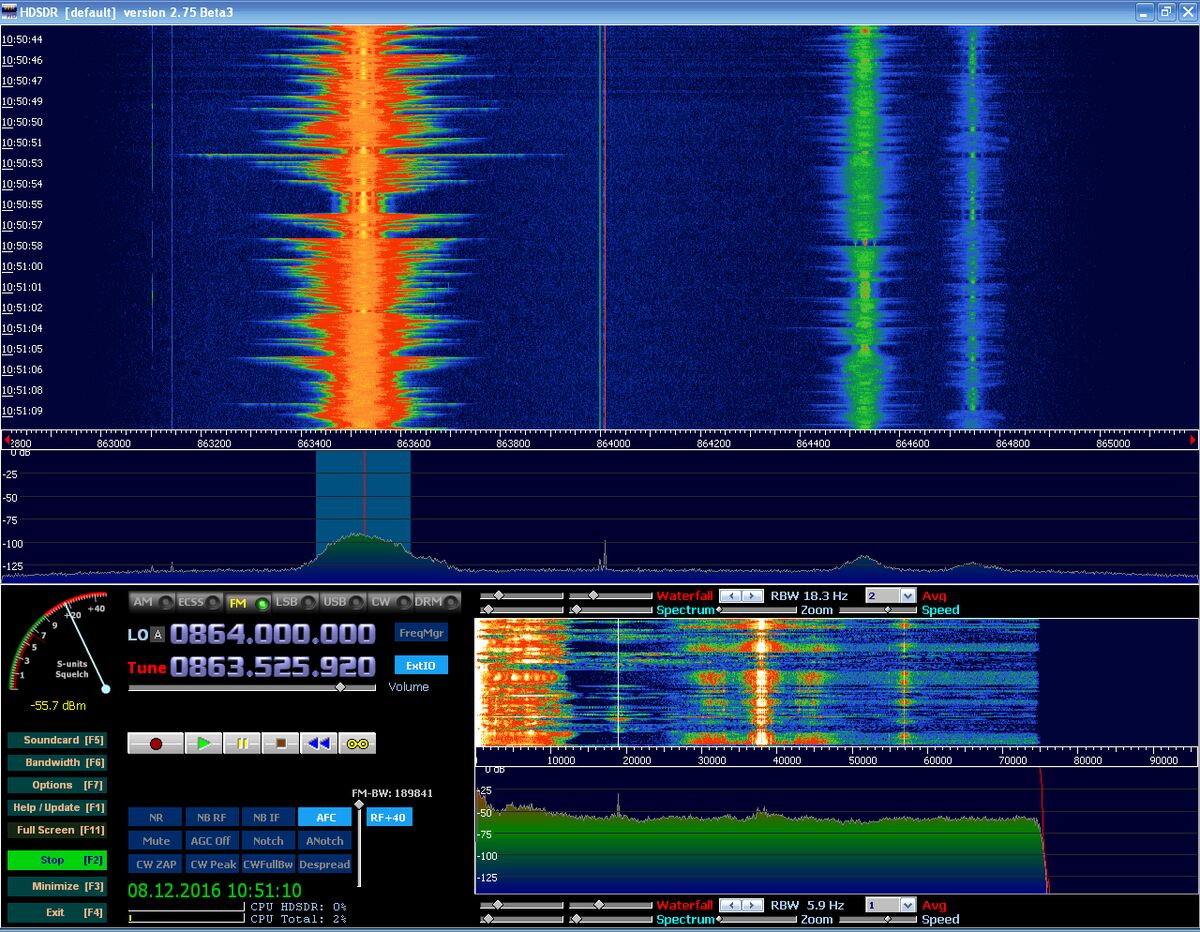

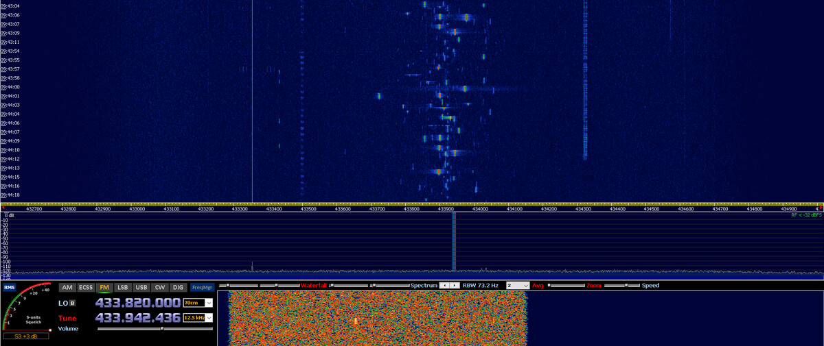

Man müsste mal das Antennenkabel an ein SDR hängen und sich die Signale
darauf anschauen.
Habe gerade mal geschaut, was bei mir so alles in der Luft schwirrt,
siehe Foto.

Gast #7155061
Matthias S. schrieb:
> Ist aber typisch für drahtlose Temperatursensoren. Hier in einer Gegend
> mit vielen Gärten empfange ich alle -zig Sekunden so ein Signal.
Ich ja auch, siehe mein Bild, aber diese Signale sind normalerweise
nicht imstande ein Tor zu öffnen, die sind ganz anders codiert.
Um ein Tor zu öffnen (nicht mit Rolling Code) muß eine ganz bestimmte
digitale Signature gesendet werden, und daß diese alle paar Minuten
auftritt ist äußerst unwahrscheinlich.
Wenn man Gewissheit erlangen möchte, dann einfach mal ein SDR dran
hängen, dann sieht man ja was ankommt.

Kopfhörer fürs TV.
Oben mal Bilder von 868MHz mit Kopfhörer-Sendern, einer von mir und zwei
aus der Nachbarschaft.
(Firma: matzetronics) #7155409
Phasenschieber S. schrieb:
> Es gibt eine Menge Geräte auf 868MHz welche dauernd funken, z.B.
> Kopfhörer fürs TV.
Das solllte so geregelt sein, das Funkmikrofone und andere Audio
Übertragungen eben nicht bei 868 Mhz stattfinden, sondern auf 865 Mhz,
wie es bei dir ja auch ist.
868Mhz für digitale Infos ist nicht zur Daueraustrahlung, sondern wird
mit  max. DutyCycle gemassregelt.

Gast #7155428
Du hast recht, habe jetzt mal etwas genauer hingesehen.
Du natürlich auch :-)
Simulant schrieb:
> Die zulässige Belegungsdauer ist innerhalb des 868-MHz Bandes
> unterschiedlich.
okay, da war ich etwas zu oberflächlich, man verzeihe es mir ;-)
