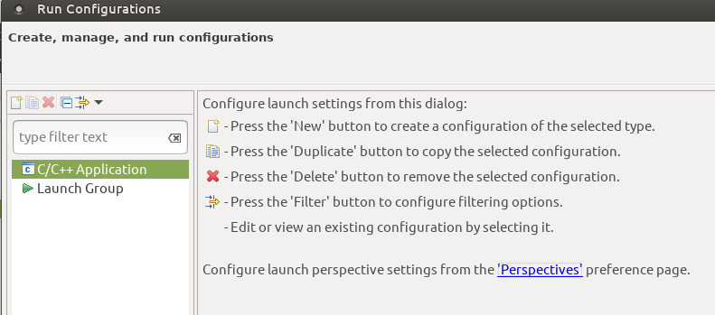

ich möchte gerne mein STM32 Projekt aus der Atollic TrueStudio IDE
heraus flashen. Weiss jemand, wie man das einrichtet? Wahrscheinlich
unter RUN->External Tools, oder gibt es einen eleganteren Weg?

Du musst doch nur eine run Konfiguration anlegen und da ST-Link
auswählen, ggf. Unter OpenOCD. Nix externes Tool, das ist ordentlich
integriert.

Pete K. schrieb:
> Unter RUN fehlt Embedded (siehe Fotos), daher kann ich auch keinen
> Launcher auswählen.
Ich hab mich verschrieben, ich meinte Debug Configuration.

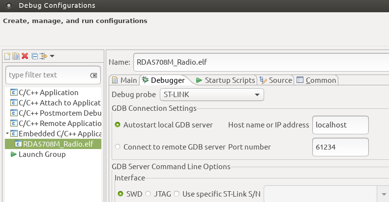

Pete K. schrieb:
> Unter debug bekomme ich
> das Programm geflashed, aber dann bin ich immer im Debug mode.
Ist doch supi, was willst du mehr? Programm ist drauf, kann debuggt
werden, oder kann einfach nur durchlaufen ("Continue" nach dem Start
anklicken).

Pete K. schrieb:
> Was ich möchte? Na, ohne Debug das Programm laufen lassen ;-)
Wozu? Starte es in der Debug Session und drück auf "Continue" (F8), dann
läuft es wie ohne Debug, sofern keine Breakpoints gesetzt sind. Der eine
Tastendruck wird deine Tastatur schon nicht abnutzen.
Wenn es unbedingt sein muss terminierst du die Debug Session sofort
wieder und drückst den Reset-Button.

Jetzt habe ich ein lustiges Phänomen. Ich habe ein blinky 500ms drauf
gehabt.
Allerdings möchte ich nun mein neues Programm draufspielen, allerdings
ohne blinky.
Im Debugger scheint das auch zu funktionieren, allerdings wenn ich den
reset-Knopf drücke, dann beginnt die LED wieder im 500ms Sekunden Takt
zu blinken.
Es scheint so, dass der Debugger das Programm nicht flashed. (?)

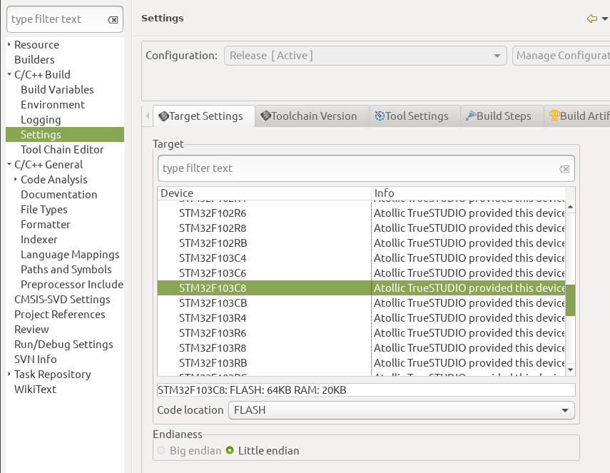

Pete K. schrieb:
> Sieht für mich ok aus. Siehe Foto anbei.
Das muss ja irgendwie ein Linkerscript generieren/auswählen,
typischerweise mit Dateiendung .ld . Zeig das mal.
Zeig auch mal die Ausgabe von "arm-none-eabi-readelf -S Radio.elf".
Falsche Blink-Frequenz kann auch aus falscher Oszillator- oder
Timer-Konfiguration resultieren.
Gast #5463617
Sieht auch ok aus. Wenn OpenOCD und GDB keine Fehler melden müsste so
geflasht werden; der Fehler ist wahrscheinlich woanders. Flashe mal ein
Programm welches nur eine LED einschaltet und an lässt, und guck ob das
bleibt.
