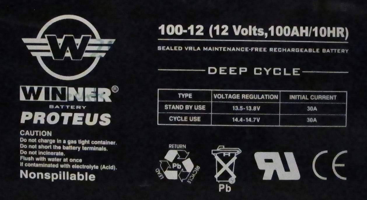

von Paul (powl)
wenn ich einen Blei-Akku nicht mit 1/10C lade sondern nur mit 1/25C
(mein Ladegerät gibt nicht mehr her), wie wirkt sich das auf die
erreichbare Zyklenzahl aus?
Ich habe hier einen Blei-Akku der bei 100% Entladetiefe nach 300 Zyklen
laut Datenblatt noch über 60% seiner Restkapazität haben soll. Mein
Exemplar hier hat jedoch nach gerade mal 5 Entladezyklen bis auf 100%DOD
und weiteren 10..15 bis auf weniger als 50%DOD mittlerweile nur noch 25%
seiner Restkapazität.
Ich diskutiere gerade mit dem Akkuhersteller (leider kann ich nur noch
auf Kulanz hoffen), jedoch hält sich dieser bedeckt, hält allerdings als
Grund für den frühzeitigen Defekt des Akkus das Argument vor, dass es am
zu geringen Ladestrom liegt.
Was passiert bei einem zu geringen Ladestrom? Der Akku verharrt dadurch
länger im nicht-vollständig geladenen Zustand wodurch sich vermehrt
große Bleisulfatkristalle bilden, welche später nicht mehr vollständig
abgebaut werden können und zu einem Kapazitätsverlust der Batterie
führen. Jedoch steht für mich die lediglich 2,4-fache Ladezeit und der
nahezu vollständige Defekt des Akkus nach gerade mal 20 Einsätzen in
überhaupt keinem Verhältnis. Daher finde ich das Argument nach meiner
Einschätzung etwas lächerlich und fehlgegriffen. Mir fehlen auch
umfassende Warnhinweise über die vermeintliche Tatsache, dass ein
Ladestrom der auch nur etwas geringer als 1/10C ist, zu einer
erheblichen Lebensdauerverkürzung des Akkus führen soll. Und wo kommen
denn diese 1/10C her? Warum nicht 1/9C oder 1/12C? Da hat doch sicher
irgendjemand mal Testreihen durchgeführt und dann einfach 1/10C als
hübschen Kompromiss festgelegt.
Nunja, ich lasse mich gerne eines besseren belehren! Kann jemand etwas
dazu sagen?

von oszi40 (Gast)
> 120Ah
Wenn er nicht mit Volldampf geladen wird, bleibt er kühler, was bei
dieser Hitze nicht schädlich sein wird. Lebensdauerverkürzend ist eher
die Mißhandlung durch Tiefentladung.

von Paul (powl)
Meine Rede. Der Akkuhersteller erweckt auch durch andere, eher
fragwürdige Aussagen in seiner eMail nicht gerade den Eindruck von
Kompetenz oder Vertrauen in die Qualität seiner Produkte.
Leider habe ich durch die Wenigbenutzung des Akkus bereits die
Garantiezeit und die Gewährleistungsfrist überschritten und wäre nun auf
die Kulanz des Herstellers angewiesen. Das habe ich in meiner
Reklamation aber auch schon klargestellt.
Wenn ich aber mal kurz auszugsweise vorführen darf:
> Ein Kapazitätstest durchzuführen ist schwierig umzusetzen,
> da entsprechende Temperaturbestimmungen gegeben sein müssten.
So ein Blödsinn. Die Raumtemperatur hier beträgt 24°. Laut Datenblatt
hat der Akku bei 20° noch 99% seiner Kapazität und bei 30° 104%. Der
Test wurde also unter optimalen Temperaturbedingungen durchgeführt.
> Anhand Ihres vorgenommenen Kapazitätstestes ist uns aufgefallen, dass Sie
> die Batterie mit 4,5 A entladen haben. Dieser Entladestrom ist für den
> durchgeführten Test zu gering.
Natürlich ist die entnehmbare Kapazität vom Entladestrom abhängig aber
wenn 6A zu den nominellen 120Ah/20h führen dann müssten bei 4,5A
tendenziell noch etwas mehr Kapazität entnehmbar sein. Wenn der Akku
nach einer Volladung jedoch nur noch 30Ah bei 4,5A liefert ist der
definitiv ziemlich hin.
> Wir würden Sie gerne noch Fragen, über wie viel Std. der Kapazitätstest
> durchgeführt wurde, da dies leider nicht ersichtlich ist. De Dauer des
> Vorgangs würde 20 Std. betragen wenn die Batterie eine Leistung von 100%
> aufweist.
Haben die keinen Taschenrechner?
> Falls die 10,5 V frühzeitig (vor 20 Std.) erreicht werden, besteht ein
> Kapazitätsverlust.
You don't say.
> Sollten Sie einen erneuten Kapazitätstest vornehmen, können Sie uns gerne
> ein Diagramm zukommen lassen. Gerne bieten wir Ihnen aus Kulanz einen
> professionellen Kapazitätstest bzw. eine kostenlose Prüfung der Batterie
> an.
Die Diagnose kann ich selbst stellen: Kaputt.
Im folgenden noch eine völlig irrelevante Erklärung darüber, wie es sich
mit Garantie/Gewährleistung bzw. Beweislastumkehr verhält. Danke dafür.
Danach schlussendlich das Angebot, den Akku nach einem
Reanimationsversuch kostenfrei zurückzusenden oder zu entsorgen.
Ich gehe mal davon aus, dass die da kurz die Kapazität messen, den
einmal an ihr Ladegerät ranhängen, feststellen dass er wirklich hinüber
ist, und dann war's das. Ergo, der Akku ist für die Tonne und ich krieg
auf jeden Fall keinen neuen.
Ich bin auch ein bisschen verärgert über die schwachsinnige Antwort des
Händlers. Ich schwanke daher zwischen den Optionen, ihm höflich die
Meinung zu geigen oder die Sache einfach zu ignorieren. Dort kauf ich
jedenfalls lieber keinen Akku mehr.

von TestX (Gast)
@TO
wie hast du den DoD/SoC ermittelt ? Ist ein BMS vorhanden ?
Wenn nicht hast du die Batterie wahrscheinlich Tiefentladen...das
Datenblatt ist auch eher ein Witz.
Ein Tipp am Rande: der SoC bezieht sich immer auf die
Nennkapazität...die Reale ist größer da man eine normale Batterie nicht
zu 100% entladen kann. Hochleistungsbatterien schaffen 95% DoD...wenn
gleich die das auch nicht mögen.
Normale Deep-Cycle Batterien haben einen max DoD von 50%..80%... das
sollte man im BMS unbedingt als hartes Limit konfigurieren.
von Paul (powl)
Nunja, genau ermittelt habe ich den nicht. Ich habe halt die Batterie
bei Benutzung bis 11V entladen, dann abgeschaltet und maximal wenige
Stunden später, wenn nicht sogar gleich danach wieder das Ladegerät
angeklemmt.

hinz schrieb:
> Die 0,1C sind einfach eine übliche Angabe.
Quark, bei Bleiakkus unüblich. Es gibt dort einen Hinweis auf die
Spannung und den maximalen Ladestrom. Bei dem genannten Typ übrigens
"Empfohlen kleiner 30A".

von Paul (powl)
OK Update: Ich habe mal wieder den Rekonditionierungsmodus am Ladegerät
aktiviert und den Akku damit geladen. Ein neuer Kapazitätstest läuft
gerade, ich bin schon bei 92Ah aber gleich ist Schluss. Trotzdem nicht
übel dafür, dass der Akku bis vor kurzem nur nur 30Ah geliefert hat. Da
muss wohl eine Zelle völlig weggedriftet sein, die nun wieder
angeglichen wurde.

von Allradler (Gast)
Also ich muss jetzt auch noch mal meine Informationen mit in die Runde
geben. Ich sag es vorneweg, damit mir keiner vorwirft ich würde dem
Hersteller nach dem Munde reden. Meine Erfahrung mit ähnlichen(!) Akkus
war durchaus positiv. Die Akkus wurden bei mir aber auch verhätschelt
könnte man sagen. Trotzdem gehe ich von einer "Misshandlung" aus wenn
ein Akku so schnell stirbt, wir sehen sowas durchaus öfter bei anderen
Allradlern die sich nicht mit ihren Akkus und deren "Bedürfnissen"
beschäftigen.
Aber zu den Fakten:
Ich habe hier den ausgemusterten Akkublock aus meines alten Herrens
Expeditionsmobils, bestehend aus zwei Proteus 100-12 (12V 100Ah). Die
sind von Winner, was im Prinzip das gleiche ist wie Siga. Wir haben die
außerdem letzten Sommer gegen genau die Siga Phaeton S120-12
ausgetauscht die der OP wohl auch hat(te).
Dazu muss ich sagen, wir haben 400Wp Solar auf dem Dach und überwachen
die Akkuspannung und -kapazität. Ist kein BMS in dem Sinne weil die
einzelnen Zellen ja nicht zugänglich sind, aber über ein Shunt wird die
ge- und entladene Kapazität pro Batterie gemessen, daher kann ich mit
Garantie sagen: die Akkus wurden gut behandelt und nur wenige male
"gequält". Wenn die Sonne im Winter nicht genug Energie einbringt wird
alle paar Tage ein Nachladen mit Generator/Landstrom oder durch
Bewegungsfahrt mit der LiMa fällig, was auch zur Erhaltung der Akkus
immer gemacht wurde. Achja, das Mobil wird seit Jahren das ganze Jahr
bewohnt und bewegt, von Norwegen bis Marokko.
Diese Akkus wurden drei Jahre eingesetzt, während dieser Zeit gab es
zwei "deep cycles" bei denen gemessen >90Ah entnommen wurden bevor
wieder voll geladen wurde. Und nein, das war "am Stück" und nicht die
Summe von Solar-rein-raus, so schlau bin ich dann schon bei der
Auswertung. Ansonsten war 50% DoD (nach Kapazitätsmessung) als
Warnschwelle eingestellt um eine möglichst lange Lebensdauer zu
erreichen, was auch den Rest der Zeit sogut wie immer eingehalten wurde.
Als Fallback zur Sicherheit kommt bei 11,5V auch eine Warnung, denn bei
Maximaler Last (2500W am Sinuswandler) sind das ca. 1C für die Akkus und
dann entsprechen 11,5V den ~90% DoD die ich oben schon erwähnte (höhere
Ströme gibts nich wegen Sicherung und auch bei geringeren Strömen wäre
11,5V noch vertretbar, aber: normalerweise 50% DoD). Wichtiger ist aber,
dass die Akkus knapp 600 Zyklen mit 50% DoD hatten, als wir die Akkus
präventiv getauscht haben. Das sollten abgesehen von den zwei deep
cycles ca. 2/3 Lebensdauer der Akkus sein.
Jedenfalls hatte ich die dann hier stehen und mal nachgemessen. Ich habe
leider nur eine 60W elektronische China-Last die ich benutzen konnte um
die Kapazität messen konnte. Das ist genau C20 bei dem Akku, bezogen auf
die Nennkapazität. Dabei ist als Ergebnis 97,8Ah und 98,9Ah von nominell
100Ah@C10 rausgekommen, nach drei Jahren.
Das finde ich noch ziemlich gut für drei Jahre und zu 2/3 verbrauchte
Akkus. Wohlgemerkt bei absichtlich nur geringer DoD um die Lebensdauer
zu erhöhen und mit automatischer Erinnerung wann eine "nicht-Solar"
Nachladung fällig ist.
Ich habe leider keine Messung vorgenommen als sie eingebaut wurden, aber
ich vermute ganz stark, dass die mehr als 100Ah ergeben hätte, so 120Ah
vielleicht? Besonders vor dem Hintergrund, dass die Abmessungen und der
(äußere) Aufbau der Winner Proteus 12V100Ah bis auf den Millimeter
identisch mit der Siga Phaeton S120-12 ist. Ich vermute auch die
Innereien sind die gleichen, nur stapelt das eine Datenblatt eher hoch
und das andere tief?
Ich will jetzt damit nicht den Hersteller loben, sondern eher mit Fakten
belegen, dass Bleiakkus wenn sie gut gepflegt werden durchaus lange
leben. Man muss sich aber halt mal die Mühe machen sich genau mit dem
Akku zu beschäftigen. Für Bleiakkus gibts halt keine BMS die man dran
pappt und die einem das abnehmen, jedenfalls keine die mir bekannt
wären...

Genau das meine ich. War "gestern" nur etwas zu spät, da hab ich nicht
mehr nachgeschaut. Zeigt aber ein mal mehr wie unterschiedlich man
Datenblätter für das selbe Bauteil schreiben kann, denn ich bin mir
sicher die Akkus sind identisch...
Früher sahen die aber noch anders aus, da stand noch nix von Siga drauf.
Wenn man genauer hin sieht dann erschließt sich auch die Lösung - es
sieht halt besser aus, wenn ein höherer Wert drauf steht und so hat nach
der umfirmierung wohl jemand das so entschieden dass die Kapazität nicht
mehr in 10h-Raten sondern in 20h-Raten angegeben wird, denn die ist 20%
höher...
Batterieinformationen:
Abmessungen:  L:306mm x B:169mm x H:235mm
Kapazität  12V 120AH (bei 20h), 100AH (bei 10h)
Und da sind sie wieder, die 100Ah, die auch auf meinem Akku aufgedruckt
sind. Genau wie auf dem Bild...
