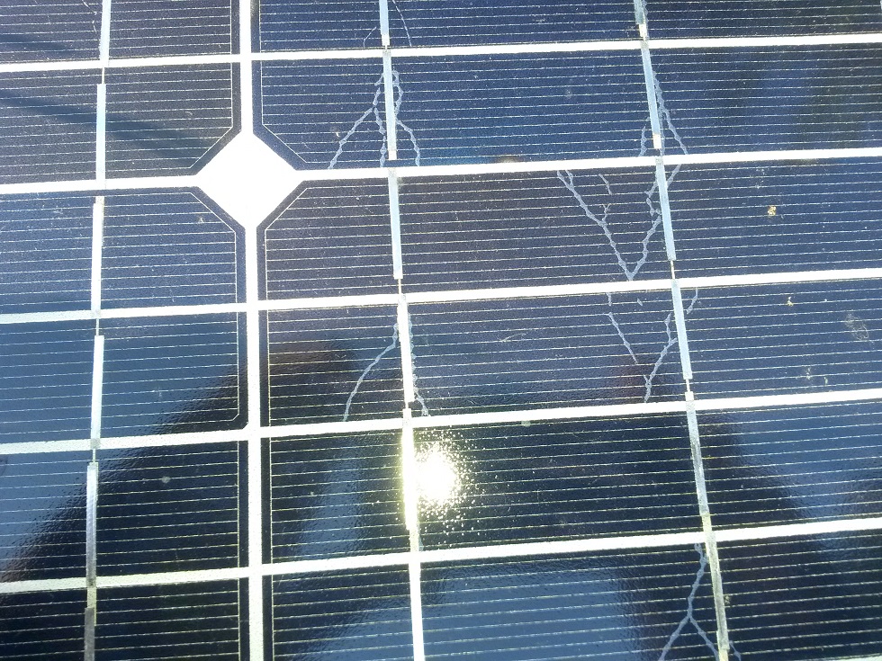

Hallo, ich habe seit 3 Jahren ein 20 W Solarmodul am Gartenteich in Betrieb, um damit eine kleine Pumpe zu betreiben. Heute musste ich feststellen, dass die Kristalle recht grobe Risse aufweisen (siehe Foto). Wie können diese Risse entstehen? Welche Leistungseinbußen sind dadurch zu erwarten? Und handelt es sich dabei eurer Meinung nach um einen Garantiefall? Schließlich wirbt der Hersteller mit 5 Jahren Produktgarantie. Danke euch!
Du könntest ganz einfach mal den Kurzschlussstrom messen bei gutem Sonnenschein, vielleicht gibt es auch Angaben dazu am Modul, zumindest den Normalstrom bei 1000W/Quadratmeter, also bei zur Zeit gutem Sonnenschein... Normal ist das jedenfalls nicht, dass solche Risse in einem monokristallinem Modul entstehen, offensichtlich ein Billigprodukt... Und auch die Leerlaufspannung könntest Du kontrollieren... Und wer ist der Hersteller?
...sind die wrkl im Kristall? Sieht eher nach Delamination aus! Klaus.

Robert S. schrieb: > Schließlich wirbt der > Hersteller mit 5 Jahren Produktgarantie. Dann frag den Hersteller bald nach Ersatz bevor die Firma zumacht!
Robert S. schrieb: > Wie können diese Risse entstehen Unterschiedliche Wärmeausdehnung Kristall vs. Epoxyverguss. Aber das Photo ist nicht eindeutig, ob da wirklich der Kristall gebrochen ist, oder einfach eine Linie mit Wasser gefüllt zwischen Epoxy und Kristall liegt. Die Leistung zu messen wird vernünftig sein wenn man wegen Garantie meckern will, denn die Leistung ist was zählt, nicht das Aussehen.
Michael B. schrieb: > das Photo ist nicht eindeutig, ob da wirklich der Kristall > gebrochen ist, oder einfach eine Linie mit Wasser gefüllt zwischen Epoxy > und Kristall liegt. Ja, so sieht das eher aus, denn Risse im Wafer würden sicher nicht so dick aussehen...

Klaus R. schrieb: > ...sind die wrkl im Kristall? Sieht eher nach Delamination aus! ACK.
Nabend, ich danke euch! OK, die Erklärung klingt sinnvoll. Also zunächst wohl kein Grund zur Panik. Ich habe eine Garantieanfrage an den Hersteller gestellt. Mal gucken, wie er reagiert... Es handelt sich um einen deutschen Hersteller, den Namen möchte ich aber vorerst nicht nennen. Die Leistung des Moduls werde ich demnächst mal messen.

Wenn Wasser hinter deine Verglasung eindringen kann sollte der Hersteller das Modul auf jeden Fall über Garantie austauschen. Deine Anschlüsse fangen sonst über die Zeit an zu korridieren und dein Innenwiderstand vom Modul erhöht sich
Moin, also ich glaube nicht, dass Wasser eingedrungen ist. Vermutlich hat sich hier wirklich nur der Kleber gelöst und somit sind "Dehnungsfugen" entstanden. Traurig ist allerdings, dass der Hersteller/Verkäufer bisher nicht auf meine Anfrage reagiert hat. Wenigstens eine Stellungnahme hätte ja mal kommen können ...
Sieht aus wie Delamination! Worauf hast du die Garantie, auf Aussehen oder auf die Leistung?

Julian B. schrieb: > Sieht aus wie Delamination! > Worauf hast du die Garantie, auf Aussehen oder auf die Leistung? Was willst du uns mit dieser Frage sagen? Wenn zwischen Zelle und Verglasung Luft vorhanden ist, wird auf Grund des Unterschiedes vom Brechungsindex an der Grenzfläche zwischen Glas und Luft bzw. zwischen Luft und Silizium ein Teil der einfallenden Strahlung reflektiert. https://de.wikipedia.org/wiki/Fresnelsche_Formeln Die Reflektionsverluste erkennt man alleine schon daran, dass die Stellen deutlich heller erscheinen. Gegenrechnen muss man die Reflektionsverluste bei ordentlicher Verklebung (da wo das Panel dunkel aussieht). Durch diese zusätzlichen Verluste sinkt die Leistung, weil das dort reflektierte Licht nicht mehr die Solarzelle erreicht.

Wolfgang schrieb: > Was willst du uns mit dieser Frage sagen? Dass dir keiner Garantie auf Aussehen gibt und die Leistung nach x Jahren auch um y Prozent abfallen darf. 10%Verlust nach 10 Jahren ist durchaus üblich.
Mahlzeit, es hat zwar über 2 Wochen gedauert, aber heute hat sich der Hersteller gemeldet und schickt ohne weitere Diskussionen ein neues Modul raus. :)
