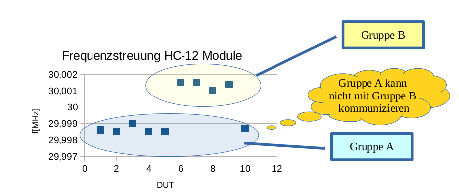

Problem 2
Module kommunizieren nicht miteinander.
Lösung
Dieses Problem kann auftreten, wenn die frequenzbestimmenden Quarze zu
weit auseinander liegen (siehe Anhang).
Man kann dann nur die Module nach Frequenzklassen sortieren und dann die
passenden miteinander verwenden.
Deshalb vielleicht gleich die doppelte Anzahl an Modulen ordern und die
nicht passenden wieder zurückschicken.
Dazu steht im Datenblatt des SI4463:
The crystal frequency adjustment can be used to compensate for
crystal production tolerances.
MfG Spess
#5463051
Vorsicht: Wenn man da eine andere Frequenz als rund 433 MHz einstellt,
wäre in D eine Frequenzzuteilung der BNetzA nötig.
Das die Dinger bei der im Diagramm gezeigten Abweichung im Quarz schon
nicht mehr miteinander reden sollen verwundert mich etwas.
Normalerweise ist der Empfänger deutlich "breiter" als eine
Kanalbandbreite.
Das hat mich auch verwundert, aber wahrscheinlich hat sich der
Hersteller ein paar Renminbi beim Endabgleich sparen wollen.
Die Messergebnisse sind jedoch eindeutig, wie die Grafik im
Eröffnungspost zeigt und da immer der gleiche Messaufbau und die gleiche
Testsoftware verwendet wurde sind irgendwelche Nebeneffekte m.E.
auszuschließen.

Die Frequenzverteilung in der Grafik oben legt den Verdacht nahe, dass
hier Ausschuss verkauft wurde...
KEIN einziges Modul hat die Sollfrequenz, alle liegen entweder weit
drüber oder weit darunter. Das Zentrum der Gaussverteilung wurde
offenbar anderweitig verkauft und dies hier ist das, was übrigbleibt und
eigentlich Ausschuss wäre, jetzt aber von einem findigen (oder doch eher
windigen?) Händler an Bastler vertickt wird...
OP #5469121
Thosch schrieb:
>... Das Zentrum der Gaussverteilung wurde
> eigentlich Ausschuss wäre, ...
Das ist eine sehr plausible Erklärung.
Ich habe die Module zwar von verschiedenen Ebay Händlern aus D. gekauft,
aber die hatten wahrscheinlich alle die gleiche Quelle in China.
Ich kann damit leben, da die zwei Gruppen für zwei verschiedene Projekte
sind, aber schön ist natürlich was anderes :-(
