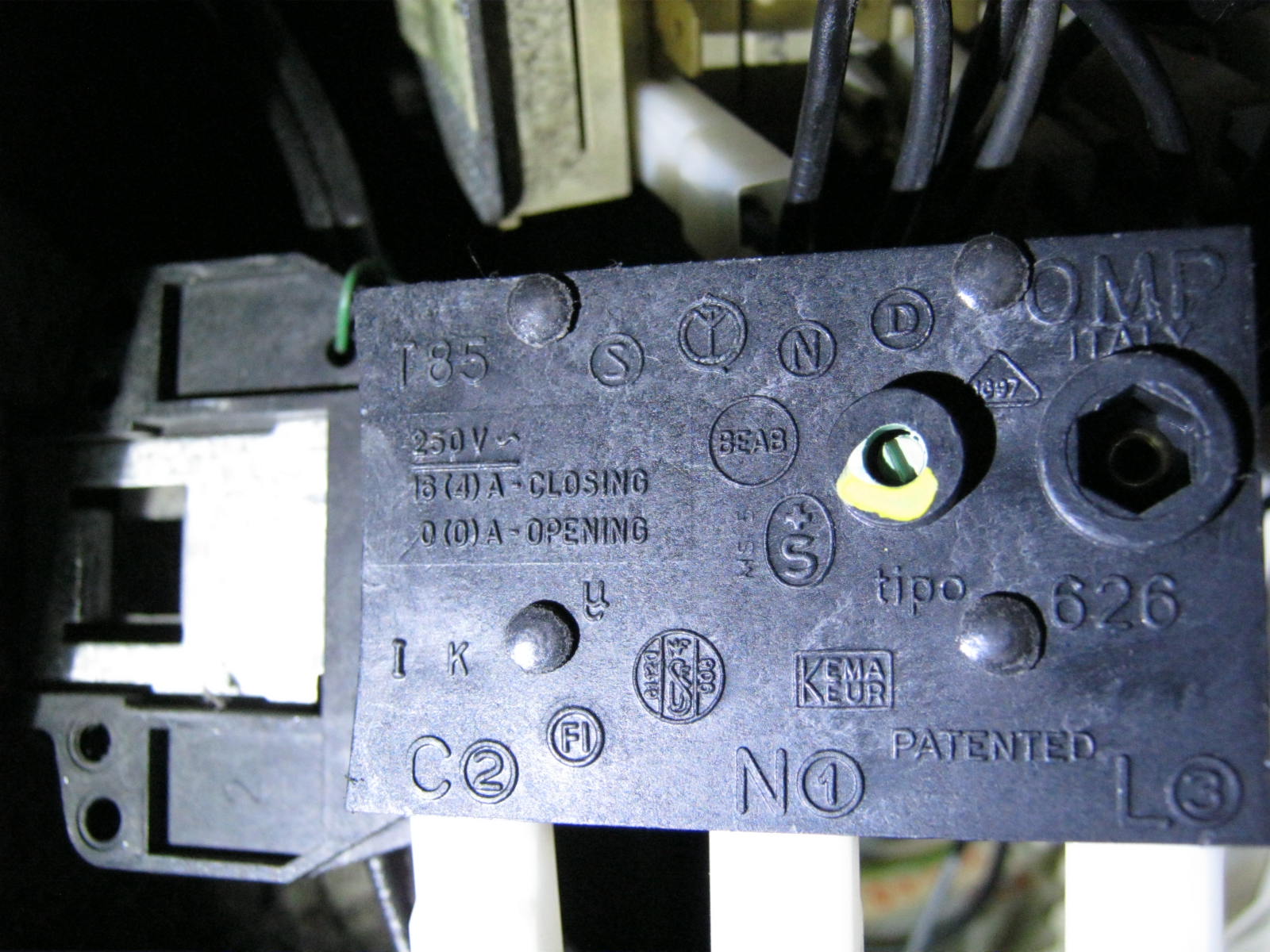

Das ist eine thermische Verriegelung drin, die nach Abschalten der
Stromzufuhr den Riegel der Türe erst verzögert freigibt.
Wie der Rückmelde-Ausgang üblicherweise funktioniert weiß ich nicht. Da
bräuchte man wohl eine Modellnummer um das Datenblatt zu finden.
#5463295
So ein Türschalter hat bei den günstigeren Maschinen ein beheizbares
Bi-Metall, das die Verriegelung der Tür durchführt. Ggf. noch einen
Rückmeldekontakt, ob die Tür auch geschlossen ist. Dauert dann nach dem
Ende des Waschprogramms 2-3 Minuten, bis die Tür wieder aufgeht.
Teurere Maschinen habe da einen Magnetschalter. Da geht das Verriegeln
und Freigeben im Sekundentakt. Meistens mit deutlichen Klack-Geräuschen.
Gast #5464164
Danke das war sehr hilfreich. Es sollte also ein Widerstand sein, der
sich aufheizt und ein Bimetall, welches den Riegel blockiert. Wenn es
abgekühlt ist, macht es klack und ich kann das Ding öffnen. Auch wenn
ich dagegen klopfe, dann flext das Bimetall etwas früher zurück.
Bei der Maschine leucht der Powerindikator, aber die Maschine läuft
nicht an wenn die Tür nicht zu ist. Ich kann aber auch keinen Schließer
in diesem Bauelement nachmessen. Lichtschranke wird es wohl nicht sein.
Die Kabel führen in einen mechanischen Drehschalter an dem die ganzen
Sensoren und Steuerungskabel herauslaufen. Vermutlich ist es ein
Heißleiter, der mit dem Bimetall aufgeheizt wird und die Maschine läuft
erst wenn der Widerstand klein wird.

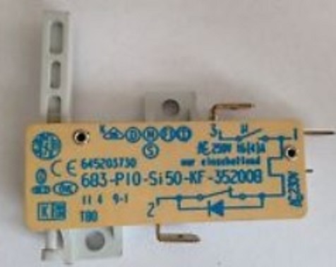

#5464336
habe im Netz ein Bild mit aufgedrucktem Schaltbild gefunden.
Aber da werde ich auch nicht schlau draus.
Fest steht, welcher Schalter nun genau verbaut ist, hängt vom Modell ab.
Übrigens, bei meiner Wama (- hatte letztens von Problemen berichtet -)
kam oft eine diesbezügliche Fehlermeldung.
Bis ich merkte, erst nach "Wäsche-Einfüllen" und "Tür-Zumachen", den
"Netzstecker-Einstecken", "Wasserzufuhr-Aufdrehen", den
"Programmwähler-Einstellen" und die "Starttaste-Drücken" kommt die
Fehlermeldung nicht und es kann losgehen.
Brauche also kein Ersatzteil für Türkontakt bestellen (noch nicht).
