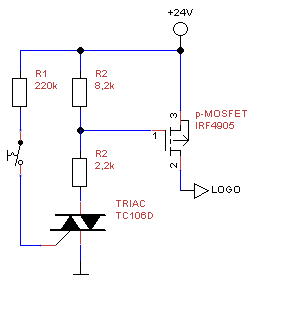

Moin,
in meinem Projekt möchte ich per potentialfreiem Taster eine LOGO (24
VDC, max. 500 mA incl. LEDs etc.) einschalten, die dann an bleiben soll,
bis die Versorgungsspannung getrennt wird.
Wichtig dabei: Sie hängt fest an Masse, ich muss sie high-side schalten.
Mein erster Gedanke war natürlich... Thyristor. So weit meine
Grundkenntnisse reichen und nach mehreren Stunden suchen & lesen bin ich
da aber nicht wirklich weit gekommen, gehe aber davon aus, dass er
strukturbedingt nur low-side schalten kann (?).
Nächster Gedanke: ein FET? p-Kanal-MOSFET? Doch wie, ohne dass es zu
kompliziert wird?
...Thyristor und p-MOSFET in Kombination (Beispiel s. Anhang)?
Triacs (TC106D) habe ich auch noch hier rumliegen.
Habt ihr Tipps für mich?
Es sollte wie die Überschrift sagt relativ simpel sein, ich möchte
nämlich verstehen, was ich da baue, und mit so wenig Bauteilen wie
möglich auskommen.
Lieben Dank!

Problem kann sein: Wenn die Stromaufnahme der LOGO geringer wird als der
Haltestrom des Thyristors, geht es auc.
Deine Schaltung hat abentuerliche Widerstandwerte (sieghe: Zündstrom und
Haltestrom) und überschreitet UGS max des MOSFETs, läuft aber weiter
auch wenn die LOGO weniger als Haltestrom brauchen könnte.

Im Anhang habe ich es mal auf den TC106D (sofern das mit dem überhaupt
geht) und den IRF4905 angepasst. Stimmt das so?

Habe gerade gesehen, damit es mit dem Haltestrom passt, müssten R2 =
1,8k und R3 = 470 R sein (der unten rechts soll R3 heißen, kommt davon,
wenn's schnell gehen muss...).
Interessant wäre aber natürlich, ob die Kondensatorlösung mit dem Triac
auch geht.

Manu schrieb:
> Stimmt das so?
Nein.
24V/220k = 100uA.
TIC106D meinst du wohl, braucht aber 200uA an schlechten Tagen.
Du kannst nicht die 60uA typisch ansetzen, sonst geht der nur manchmal
an.
Einen TRIAC braucht man nur, wenn man an der high side mit negativer
Zündspannung zünden will.
Auch würde ich das Gate des MOSFETs mit einer Z-Diode, z.B 15V,
schützen.

Andrew T. schrieb:
> Unnötig kompliziert.
> Thyristor bzw. Triac in die +24V Leitung.
> Anode an +24V, Kathode an die Last.
> Gate via Taster an die +24V.
Ok... das geht so einfach und unproblematisch?
> an.
Ah, danke, ich hatte gedacht 200uA sind böses Maximum :-)
Den TC habe ich halt mehrfach hier, und einen gängigen Thyristor zu
finden, erweist sich als schwierig...
Also wenn es mit dem TC via high side geht, wäre das eigentlich die
beste Lösung für mich.
von Andrew T. (marsufant)
Ja.
