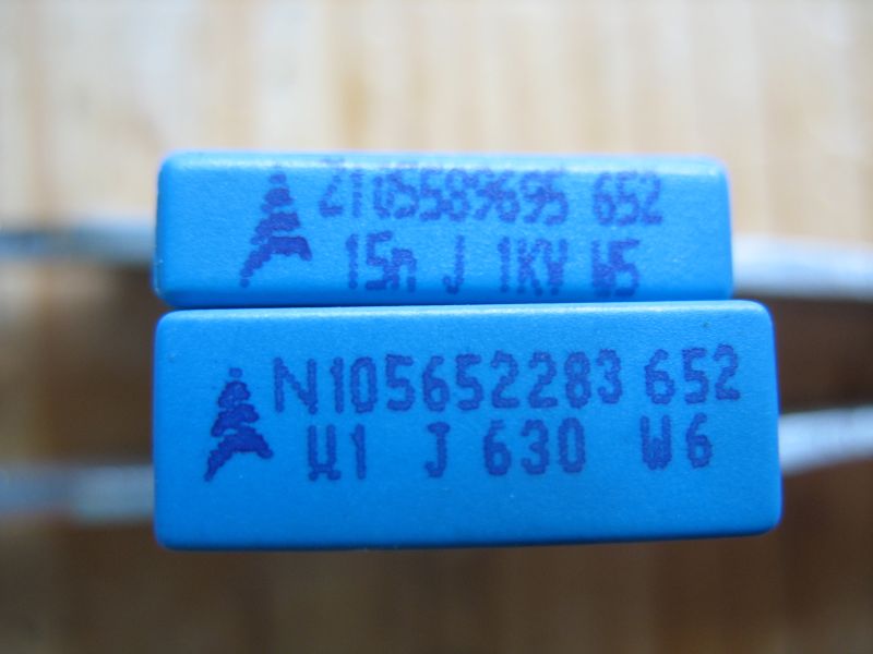

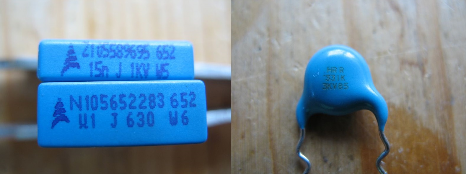

habe hier ein paar Kondensatoren, die ich tauschen würde. Jetzt ist dir
Frage, welche ich da einkaufen muss.
Das auf dem ersten Foto sind wohl zwei Folienkondensatoren. Laut
Schaltplan haben die 15nF und 150nF. Auf dem Aufdruck kann ich das
leider nicht erkennen, jedenfalls nicht für den zweiten mit 150nF.
Gemesen wurden 12nF bzw. 100nF.
Und welche Spannungen (AC/DC?) müssten die aushalten?
Sind das tatsächlich Folienkondensatoren?

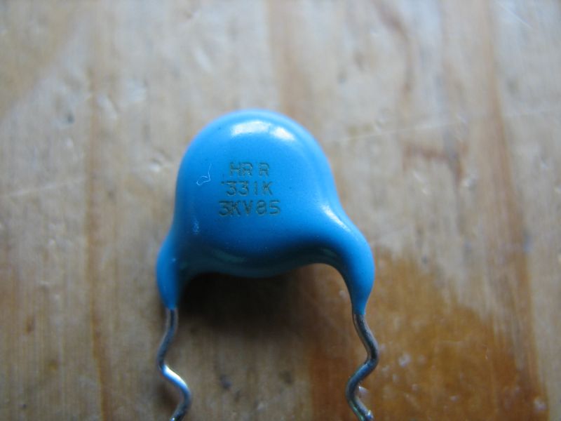

Den auf dem zweiten Foto kann ich gar nicht einordnen. Gemessen werden
ca. 320 pF. Aber welche Spannung? Und welcher Typ? Keramik?
Und warum ich die tauschen will? Die stammen aus einem Netzteil mit
bekannten Fehlern. Das Netzteil gibt es in verschiedenen Ausführungen,
die in meinem eingestzten Werte habe ich leider nicht finden können.
Wie muss ich also für diese Bauteile jeweils den Aufdruck lesen?
Vielen Dank & Gruß
Sören
Gast #5463705
lt. Beschriftung:
15 nF/ 1000 V
100 nF/ 630 V
330 pF/ 3000 V
Gast #5463754
Vielen Dank!
Dann passt wohl mein Schaltplan nicht ganz, weil da für den größeren der
beiden Kondensatoren tatsächlich 150nF drin steht.
Beziehen sich die Spannungen auf AC oder DC?
Die beiden Kondensatoren mit 15nF bzw. 100nF sind wohl
Folienkondensatoren. Nach welchem Typ muss ich aber bei dem 330pF
Kondensatore schauen?
Gast #5463770
Du kannst auch nach dem Schaltplan gehen, und einen C mit 150nF
einbauen.
Der 330pF ist ein Keramik-Scheibenkondensator.
Mit 320pF ist er einwandfrei, und muß nicht ersetzt werden.
Gast #5463789
Vielen Dank! Dann sehe ich jetzt klarer und mache mich mal auf die
Suche.
Ja, der 330pF scheint OK. Wollte trotzdem wissen, um welchen Typ es sich
hier handelt.

Wahrscheinlich handelt es sich hier ausschließlich um
Entstörkondensatoren.
Allerdings sind die Folienkondensatoren nicht als X-Typen spezifiziert,
dafür haben sie wohl ein gefaketes Epcos-Logo. Der keramik-Kondensator
ist auch kein Y-Typ. Das sieht von daher nach Fernostware der untersten
Kategorie aus.

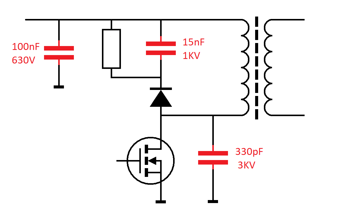

#5467018
100nF dienen als HF-Abblocker
15nF gehören zum primären snubber
330pF stimmen die Primärresonanz auf eine tiefere Frequenz ab.
Keiner dieser 3 zählt zu den Entstörkondensatoren.
Die angegebenen Spannungsfestigkeiten sind voll in Ordnung.
Da die gemessenen Kapazitäten nicht groß abweichen von den Sollwerten
sehe ich keinen Anlaß einen davon auszutauschen.
Das Problem (welches nochmal?) dürfte woanders liegen.
