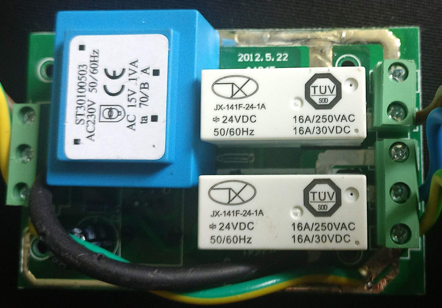

in meiner Steckdosenleiste, an der auch mein PC hängt, sind die Relais
zusammengeschweißt und sie lässt sich nicht mehr schalten.
Eine Suche nach der aufgedruckten Bezeichnung hat leider kein Datenblatt
gezeigt sondern nur Verkaufsposten auf Alibaba.
So wie ich das sehe, wird zweipolig geschaltet, die Relais hätten gern
24V Schaltspannung und bekommen anscheinend auch ungefähr das.
Kann man die beiden durch etwas stabileres ersetzen, das auch die
Einschaltstromstöße von Schaltnetzteilen übersteht?
Viele Grüße
Hannes

Hannes B. schrieb:
> So wie ich das sehe, wird zweipolig geschaltet, die Relais hätten gern 24V
Schaltspannung
Die Typenbezeichnung mit "1A" am Ende und der Name des Geräteherstellers
lassen eher einpolig vermuten. Das solltest Du aber zuverlässig
ermitteln können, andernfalls ist eine Reparatur durch Dich
unverantwortlich.
Relais auslöten, Belegung und Rastermaß ermitteln, Stromaufnahme bzw.
Wicklungswiderstand bestimmen und dann suchen - es gibt dutzende Relais
verschiedenster Hersteller in dieser Bauform. Reichelt hat etliche
Relais von Hongfa, wo es evtl. einen Treffer geben könnte.
Google findet Bilder bei alibaba.com, damit müsste es eigentlich auch
bei Aliexpress zu bekommen sein.
Wenn Platz genug ist, ein ähnliches Relais verwenden und Drähte dran.
Die mit Abstand sicherste Lösung bei Produkten der Marke B* ist immer,
diese zu schreddern, bevor man sie in den Müll gibt.

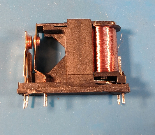

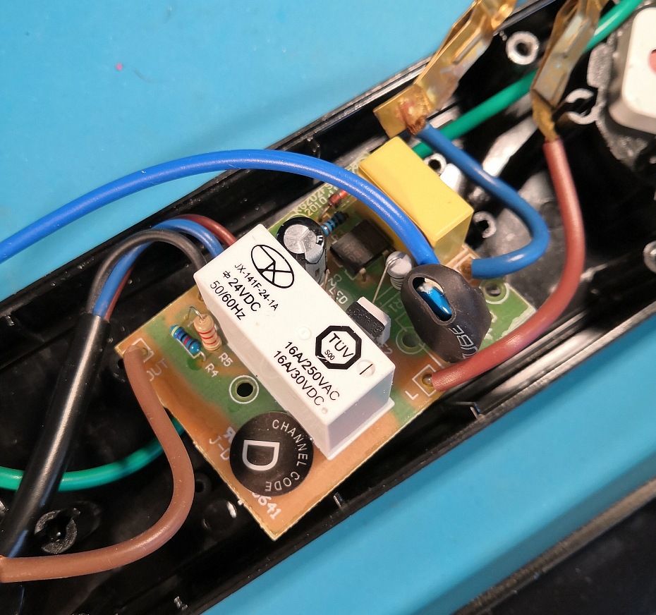

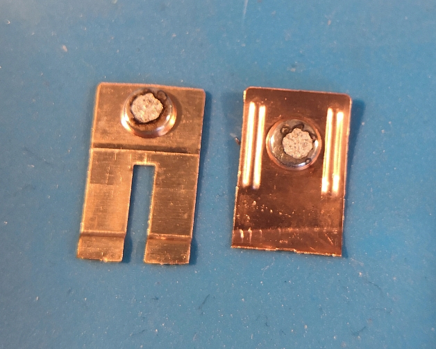

Ich hatte mit meiner Steckerleiste von Hama (Artikelnr. 00108840) das
gleiche Problem. Nach ein, zwei Jahren Nutzung fing sporadisch das
Relais an zu kleben. Irgendwann half nur noch, die Steckerleiste ein
zwei Mal beherzt auf den Boden zu hauen. War mittlerweile schon die
dritte dieser Steckerleisten (für meinen Anwendungsfall ist sie sehr
praktisch und ich hab leider keine passende Alternative gefunden). Also
aufgeschraubt und reingeschaut, siehe da: Ebenfalls ein JX-141F-24-1A
mit falschem TÜV-Logo verbaut.
Hab das Relais jetzt gegen das empfohlene Schrack RTS3T024 getauscht,
Danke für den Tipp! Mal schauen wie lange das hält. Ich nutze die
Steckerleiste für meinen PC inkl. Peripherie - die ganzen
Schaltnetzteile auf einmal einzuschalten war für das billige Relais
eindeutig zu viel.
Anbei noch ein paar Fotos vom defekten Relais, die komplett
verbrutzelten Relaiskontakte sind gut zu erkennen.
