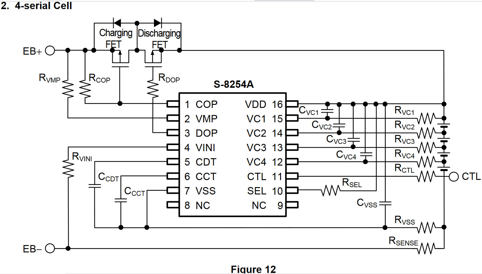

(Firma: Anscheinend Corner-Cases ;-)) #7480305

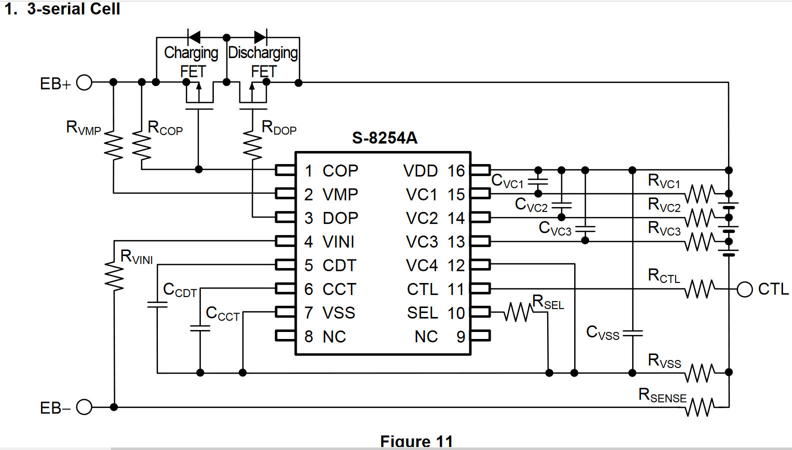

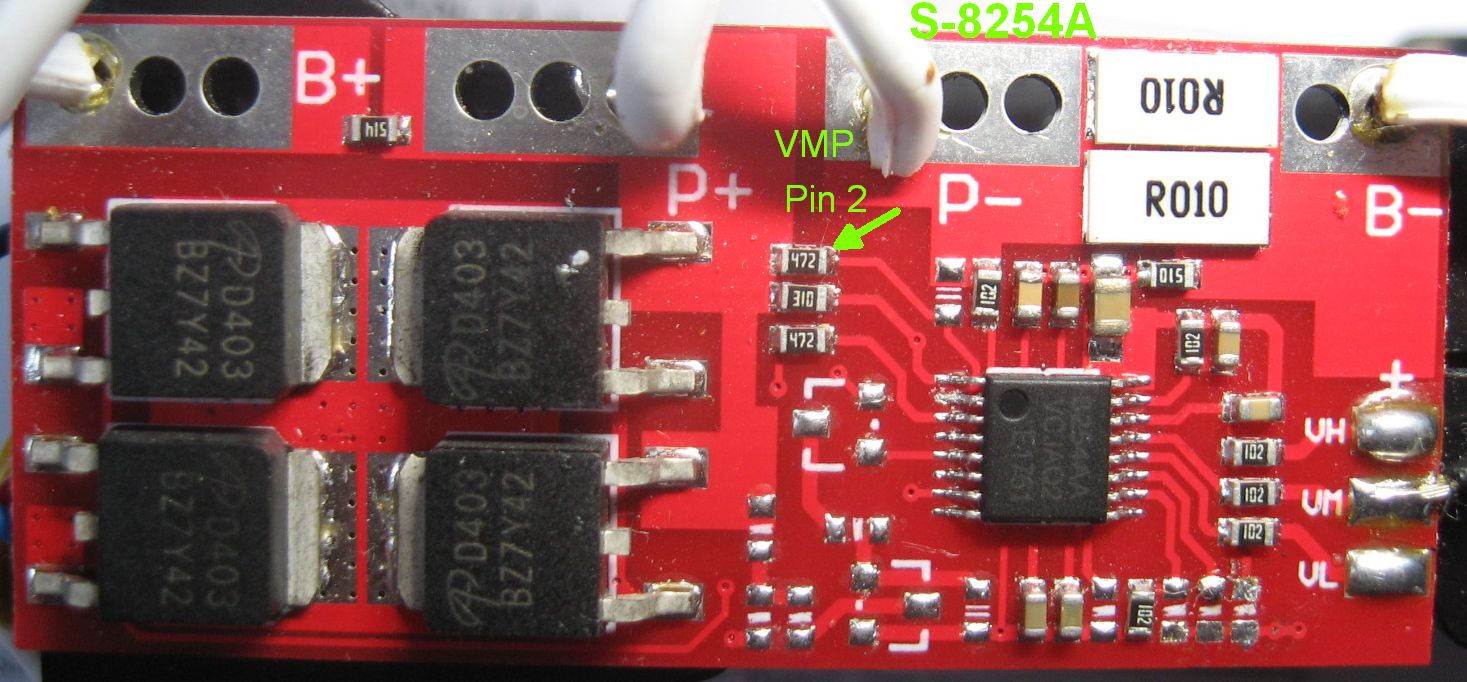

dieses BATTERY PROTECTION IC macht mich wahnsinnig. Habe es als 4S Konfiguriert, aber bereits bei einer Last von 500mA, wird der Ausgang ( P+ & P- ) gesperrt. D.h. die 16,4V werden zu 0V.
Leider hat man sich bei der Platine auch nicht an den Schaltplan gehalten. Pin 2 VMP geht über den Widerstand nicht auf B+ sondern auf P+. Habe dies geändert aber ohne Erfolg.
Hat jemand auch diese Problem ?
Bernd_Stein

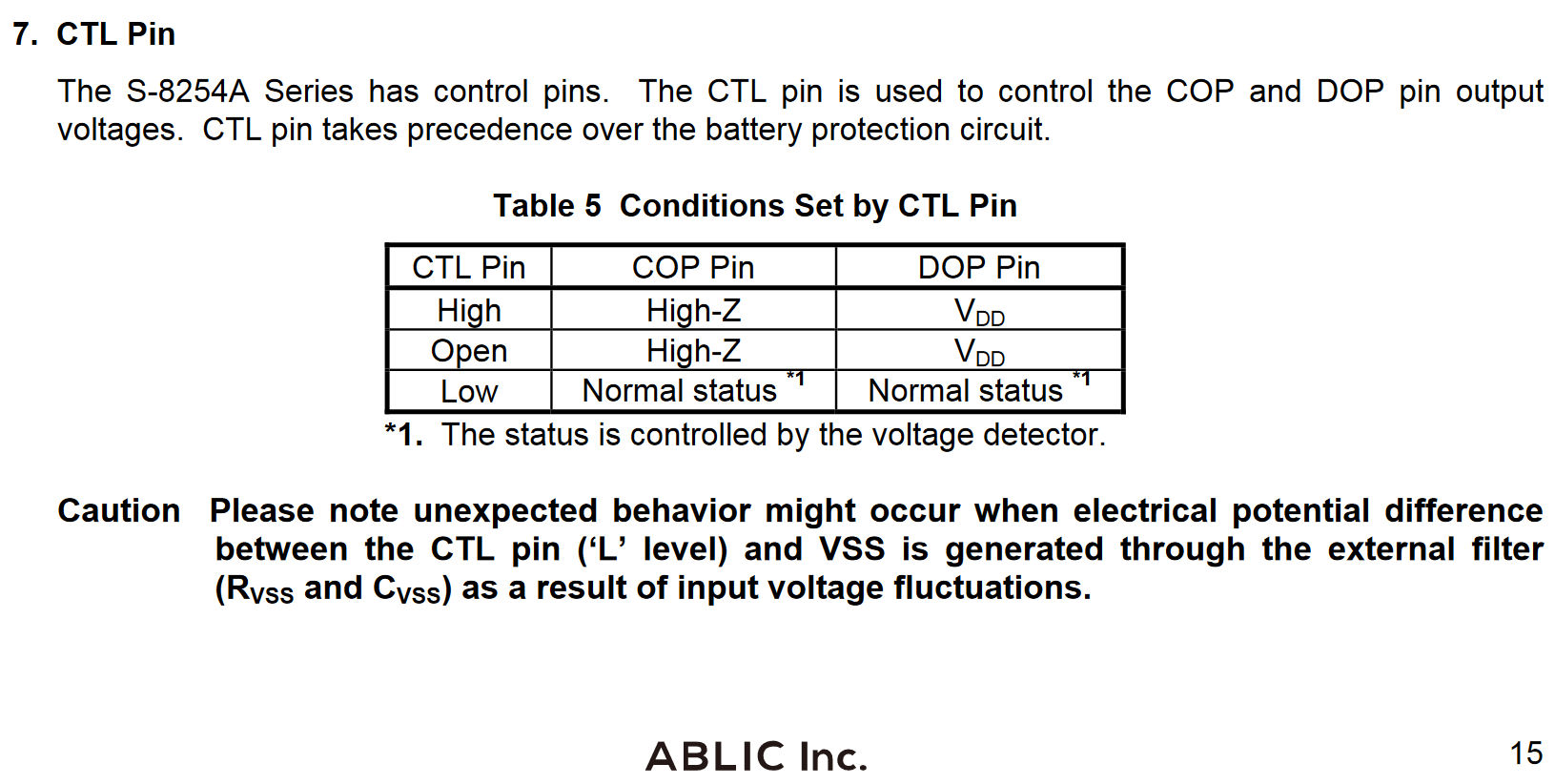

(Firma: Anscheinend Corner-Cases ;-)) #7480926
Irgendwie ist die Platine zu sensibel, andere machen dieses Problem nicht, selbst bei 3A Belastung.
EB+ und EB- im Schaltplan ist auf der Platine P+ und P-, also ist Pin 2 VMP doch richtig verbunden.
Pin 11 CTL ist jedoch auf GND zu legen ( siehe Anhang ). Ich habe es direkt, also ohne Widerstand getan.
Pin 10 SEL ist über einen 4k7 Widerstand für 4S auf VDD und bei 3S auf GND zu legen.

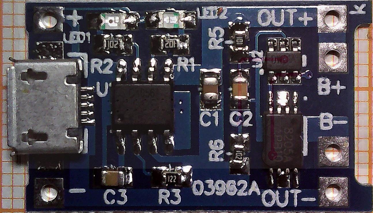

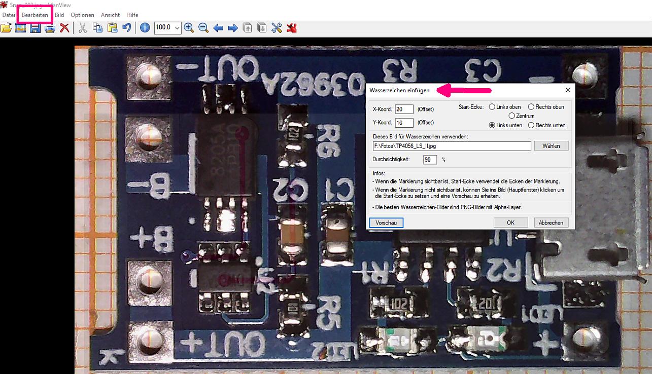

(Firma: Anscheinend Corner-Cases ;-)) #7530687
Ich befasse mich gerade wieder mit dem TP4056-Modul, da ich gerne ein NTC bentutzen würde, der 10k Ohm bei Zimmertemperatur hat.
Dabei hab ich die PCB-Aufnahmen ein bischen bearbeitet. Zum Glück sind auf der Rückseite nur 2 Leiterbahnen. Leider muss ich noch ausklingeln wo diese unter den Bauteilen angeschlossen sind. Das Foto im Anhang ist mit IrfanView bearbeitet.

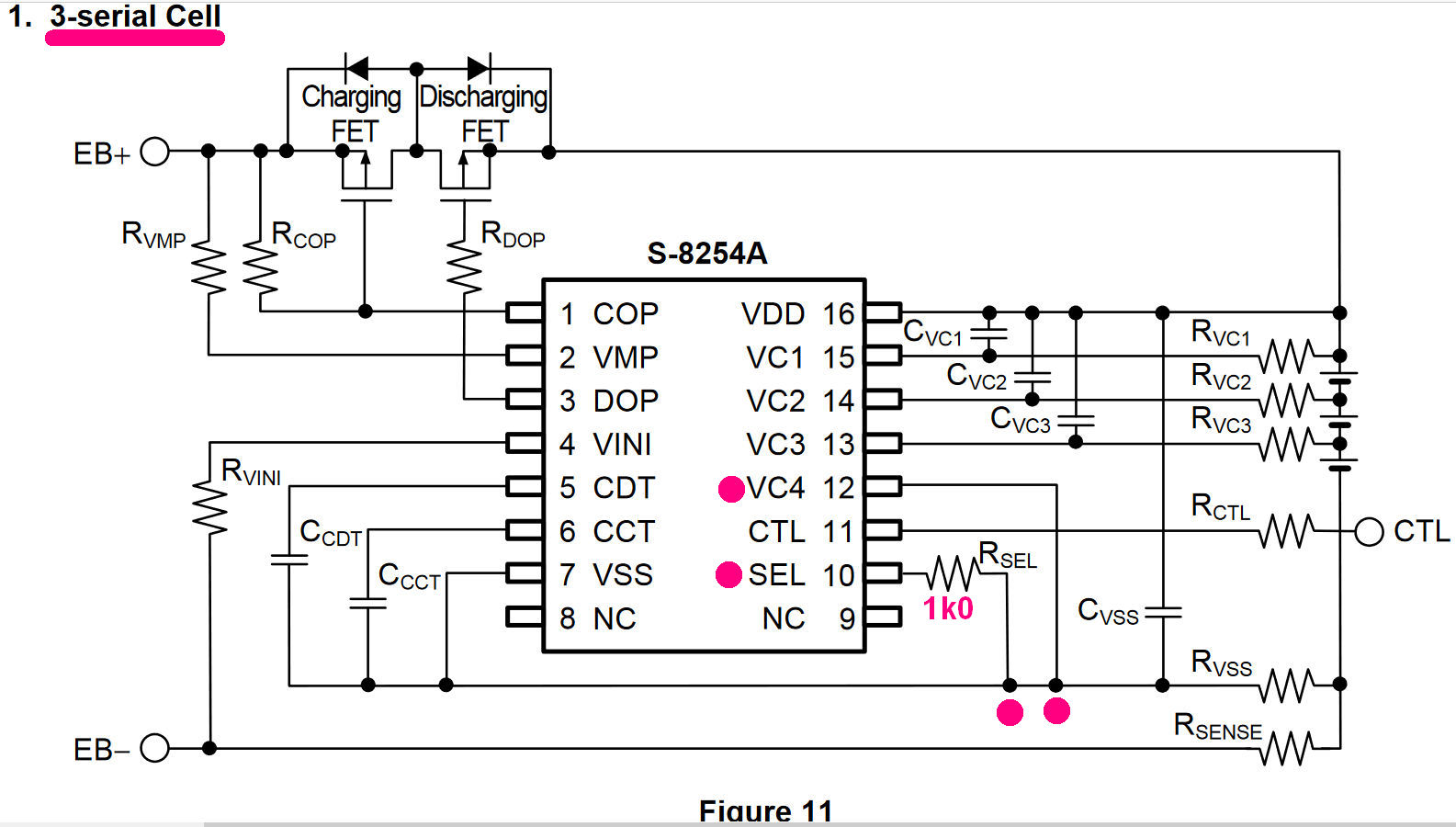

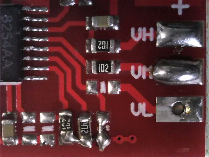

Damit es mir nicht noch nochmal bei der 3S-Konfiguration passiert.
Beim Anlegen der Spannung an B+ blitzt die Last ( Power LED's ) nur kurz auf.
Hatte dummerweise VC4 ( Pin 12 ) nicht nach Masse gebrückt, sondern VL mitbenutzt, da ich nicht mehr wusste dass VC1 ( Pin 15 ) nicht VH ist, sondern bereits auf der Platine über ein Widerstand mit Vdd verbunden ist.
Zum Glück wird ja bei der 3S-Konfiguration der 1k0 Widerstand von VL nicht benötigt, denn der 1k0 Widerstand der für SEL ( Pin 10 ) der nach Vss zu brücken ist, ist mir verlorengegangen.
Wichtig ist auch zu wissen, dass erst die Batteriespannung vorhanden sein muss und dann erst die Last zu zuschalten ist.
