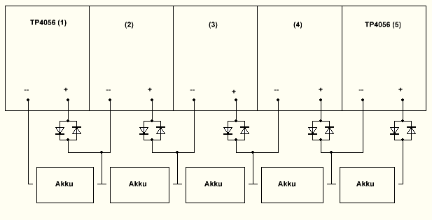

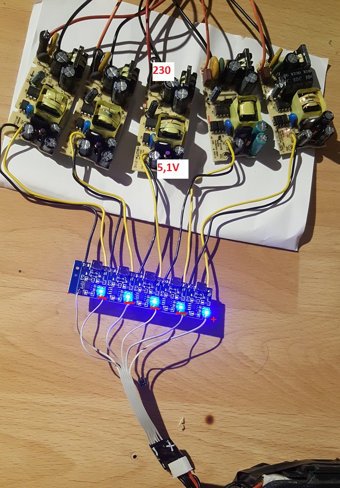

Hallo
Gestern sind endlich alle teile eingetroffen die ich brauchte.
Schnell zusammen gebaut und getestet.
Ergebnis ok geht super Akku wird geladen und strom verbrauch bei 230
Volt sind rund 31 watt.
Nur was richt hier so komisch ?
Die TP4056 werden nach nur einer Minute schon 72 grad und noch mehr.
Ziehe ich den Akku ab kühlen sie sofort wieder runter.
Wo könnte ich das problem gemacht haben ?
DANKE.

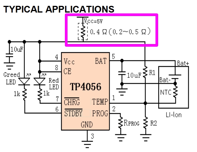

Im Datenblatt des TP4056 ist im Eingang ein Widerstand von ca. 0,5 Ohm
vorgesehen, ist der bei Dir bestückt oder hat der Chinamann (wie bei
meinen) da 0 Ohm draufgeklebt?
Bringt nicht viel, aber nimmt immerhin 0,5W pro Platte von dem kleinen
IC weg.
Ich denke, bei 5,1V Speisung könntest Du zusätzlich noch eine dicke
Schottky-Diode in Reihe setzen, die Spannung auf ca. 4,8V drücken. In
der realen Anwendung mit dünnem USB-Käbelchen kommen bei Vollast (= Akku
leer) eh keine 5V an der Platine an, in Deinem Aufbau mit kurzen
Leitungen aber schon.

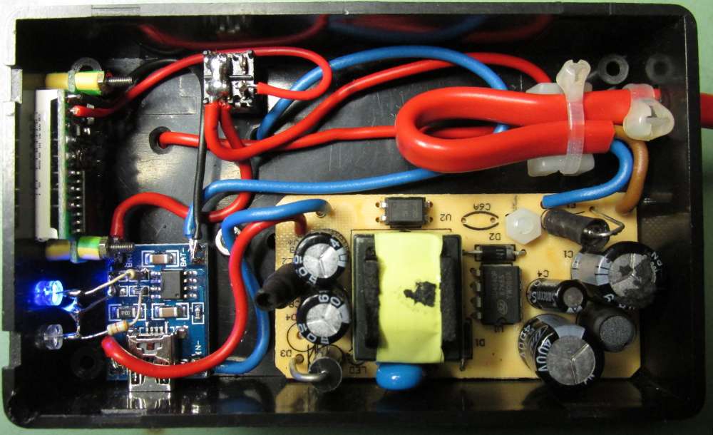

von DAVID B. (bastler-david)
Ok danke euch beiden also der widerstand von R400 / 0,4 Ohm ist
vorhanden.
Die abwärme aber nach wie vor unnormal.
Verwende ich nur EINEN TP4056 und EINE Zelle bleibt alles kalt (5,1V/1A)
keine Verlustleistung.
NUR wenn ich alle 5 4056er gleichzeitig am Akku habe.
Also hat es nix mit Verlustleistung zu tun meiner Meinung nach.
Sondern eher das strom einen andren weg nimmt als er sollte.

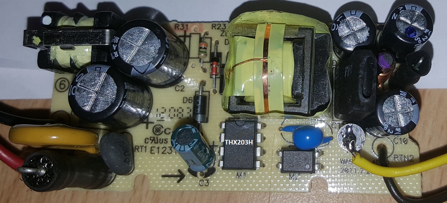

von Stephan I. (steph77)
Sehe ich das richtig du brauchst die TP4056 für das Laden eines 5S
Akkus?
Ich denke du hast ein Masse-Problem, da die Netzteile nicht
Potenzialfrei sind.
Ja ist richtig es ist ein 5 Zellen lipo Akku.
Was gnd angeht denke ich auch nur nicht wo genau.
Wahrscheinlich über die N-Leitung der Netzteile, da die Netzteile nicht
Potenzialfrei sind.

von evtl (Gast)
G. H. schrieb:
> warum sollen die Netzteile nicht potentialfrei sein?
Runder blauer Kondensator von Sekundär zu Primär (neben Trafo)?

von OS (Gast)
> Potenzialfrei sind.
Wenn solche Netzteile nicht Potentialfrei wären " Galvanische Trennung "
Primär / Sekundär, dann hätte es schon längst Tote gegeben.

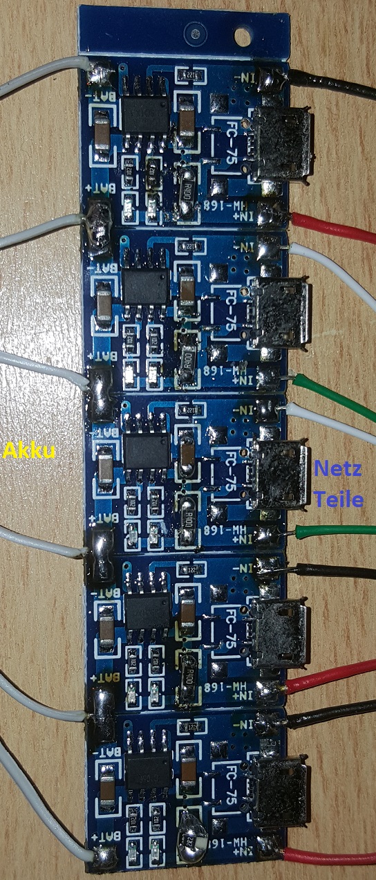

Ok es scheint wirklich so zu sein das eine anleine noch gut geht aber
sobald 2 oder mehr zusammen hängen heißen die sich sehr schnell
gegenseitig auf.
Eine Platine alleine mit vcc 5,3 und Ausgang 3,952 Volt (980mA) habe ich
eine Temperatur auf der Platine von 41-44 grad.
Eine Platine alleine mit USB vom PC (4,92) auf 3,961 volt) (960mA) sind
es nur noch 36 Grad.
Alle 5 zusammen (5,1V) kommen schnell auf die 72 Grad.
Also ist es ein zusammen spielen aus allen.
Da ein kühler auf bringen nicht möglich ist muss ich die Spannung
reduzieren.
Welches ich mit 2 dioden erreiche.(400 mOhm widerstand raus 2 dioden
rein.
Welches mir -20 Grad bringt wo mit ich leben kann denke ich.
Danke euch.

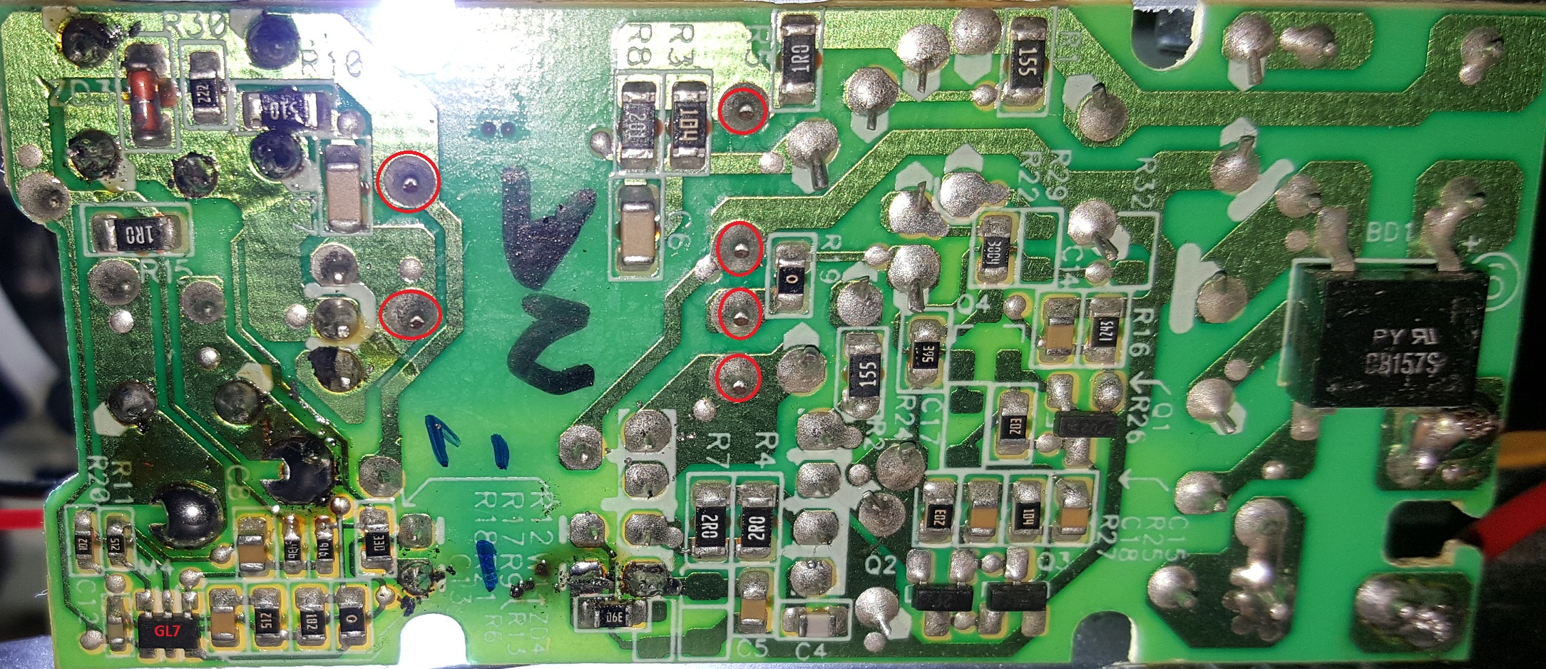

Du könntest auch mal den Feedback-Zweig der Netzteile anschauen. Da gibt
es irgendwo einen Spannungsteiler am Ausgang, den du minimal anpassen
könntest um auf deine 4,9V zu kommen (SMD-Widerstände stapeln o.ä.). Das

DAVID -. schrieb:
> (400 mOhm widerstand raus 2 dioden rein.
Das ist technischer Unfug, Gesamtfunktion noch nicht verstanden. Der
TP4056 braucht eine Spannungsdifferenz, um arbeiten zu können. Das
zugehörige Dropout-Diagramm im Datenblatt kann ich nicht begreifen.
Der Spannungsabfall an einem Widerstand ist abhängig vom Strom, das wird
in diesem System geschickt genutzt. Wenn die Spannung am Akku niedrig
ist und der Strom hoch, fällt viel Spannung ab, aber es bleibt dennoch
genug über dem 4056, um noch sicher zu regeln.
Wenn die Spannung am Akku steigt und dieser dann von sich aus beginnt,
weniger Strom aufzunehmen, steigt auch die Spannung am Eingang des ICs
und man kann die Ladeendspannung sicher erreichen.
Ersetzt Du den R durch zwei Dioden, fehlt zuviel Spannung: 5,3 - 2x0,7
gibt nur noch 3,9 Volt.

von Jens G. (jensig)
@DAVID -. (bastler-david)
>gegenseitig auf.
Hast Du die einzelnen Platinchen (pro Zelle) im Einzelfall alle noch
noch so zusammen, wie im Foto Deines Eingangsposts? Dann kein Wunder.
Und die folgenden Messungen sind für die Katz'.
Überhaupt frage ich mich, wie Du die Temperatur mißt. Denn zum großen
Teil sind die rel. unplausibel, wenn man die zur umgesetzten Leistung
ins Verhältnis setzt ...
von Bernd S. (Firma: Anscheinend Corner-Cases ;-)) (bernd_stein)
> IC weg.
Auf der Platine dürfte die Bauform 1206 verbaut sein, die 1/4W ( 0,25W )
wegstecken kann. Dieser überlebt also nicht lange, wenn wirklich ständig
1A vom Akku gezogen wird.
Bernd_Stein
Ok ich habe noch mal bissel überlegt und die hinweiße von euch noch mal
gelesen und versucht daraus was zumachen.
So aber zuerst mal die frage nach der Temperatur Messung.
Temperaturen messe ich mit IR Thermometern.(mag also NICHT die exakte
Temperatur sein.
Die Platinen sind und sollen wenn möglich auch zusammen bleiben (lässt
sich besser einbauen.
Gehäuse war eigentlich ein staubdichtes holz oder Plaste Gehäuse
gedacht.
Ich habe jetzt wie vorgeschlagen die 2 parallelen dioden an stelle des
0,4 ohm widerstand wieder zurück gebaut und je eine 3A Diode (in4007) am
Ausgang des Netzteils gelötet so das die Spannung auf 4,256 Volt
zusammen sackt und der TP4056 dann nach dem 400mOhm widerstand noch rund
4,1xx Volt sieht.
Was aber auch nicht der Hit ist.
So jetzt werde ich noch 2 Sachen testen.
Zum einen eine dünnere Zuleitung.
Zum andren einen kleinern Ladestrom 750-800mA
bin grade dabei den 5 Zellen Akku auf 3,65 volt jezelle zu entladen um
den schlimmsten Fall zubekommen.
Und daran dann zusehen was erfolgt bringt und was nicht.
es sind 5 Netzteile richtig aber leider 3 Bauarten.
ich müsste also 3 stück rausfinden.
Ich teste zuerst Kleinerner Ladestrom also 1.5kohm für 780mA
Ok ich werde doch die Spannung am Netzteil reduzieren müssen wie ihr
schon sagtet.
Dazu habe ich mir 3 Möglichkeiten überlegt.
(mit Trenntrafo davor und Plaste scheibe dazwischen ist ja klar)
Nummer 1:
Zum einen ist ZD3 eine 5,1 Volt Diode welche man test halber gegen eine
mit 4,7 Volt (vorhanden) tauschen könnte.
Nummer 2:
Am FB Pin ist ein 390 widerstand.
Diesen mal test halber mit einen 5K Poti leicht verändern.
Nummer 3:
Dem Optokoppler sein Vorwiderstand verkleinern das dieser eher voll
durch schaltet.
Was meint ihr welches am Esten sinn macht.
Von Nummer 3 verspreche ich mir wenig bis gar nix.
 Was die endgültige Überwachung angeht lasse ich die Zellen natürlich
NICHT alleine.
Alle 5 Zellen werden natürlich kontinuierlich mit einen Atmega 8
überwacht. (Spannung sowie Temperatur im Gehäuse).
Schon alleine der neugiere halber.
Und sollte ein TP4056 mir missfallen (Spannung zuhoch) macht nix habe
noch 6 Ersatz :-) bis jetzt konnte ich aber noch nie einen finden
welcher mehr wie 4,21 Volt geladen hatte.
Und zudem englischen YouTubern das stört mich auch,
es gibt sehr schöne kanäle aber leider versteht man nix.
Mir Würden schon deutsche Datenblätter helfen nach dem man eine PDF mit
Google übersetzt bleibt nicht viel sinnvolles über.
Also ist man fast genau so schlau wie zu beginn aber so ist das halt.
(futter für die trolle)
Ja geil der Kollege.
So Ich kam leider erst jetzt dazu.
Habe alle 3 Sachen getestet und es ergab sich nicht die kleinste
Änderung.
Nach wie vor 5,1 Volt.
Jemand eine Idee ?
Hilfe ?
Würde die Leistung nur ungerne verheizten wenn dies zu ändern möglich
ist.
Danke

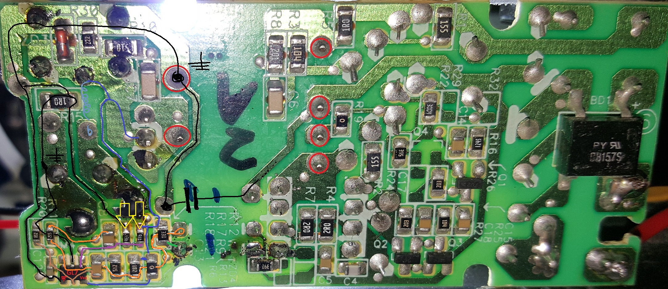

von Stefan F. (Gast)
> kleinste Änderung.
Welche denn?
Eine Reihe detaillierte Foto von der Platine könnte helfen, wenn du
schon keinen Schaltplan hast.
Da kann man an der spannenden Stelle den Leiterbahn-Verlauf nicht
erkennen. Rekonstruiere mal den Plan von den Bauteilen vor dem Eingang
des Optokoppler.
Wie kommt die Ausgangsspannung (5,1V) zum Optokoppler? Da scheint mehr
zu sein, als nur ein simpler Spannungsteiler.

DAVID -. schrieb:
> Jemand eine Idee ?
Schaltung um die Diode des Optokopplers analysieren.
Ein Datenblatt zum GL7 wäre sicher auch gut gibts aber Woll nicht.
Ich noch mal ein bild gemacht da ist es halbwegs zuerkennen.
PS bitte KEINE Kommentare zu den 3 Lötstellen die sehr mit genommen aus
sehen das mache ich noch besser habe nur den widerstand schnell wieder
abgemacht Säuberung folgt noch!
Wie gesagt genügt das Bild nicht. Den Schaltplan musst du wohl selbst
rekonstruieren, mit Hilfe eines Multimeters.
von noreply@noreply.com (Gast)
Nur das wäre wahrscheinlich der Gewinner. Ich würde den GL7 als
irgendwas TL431 (Spannungsgesteuerte Z-Diode) ähnliches betrachten und
den Spannungsteiler suchen, der die Z-Spannung bestimmt.
So haben mal frage ins bild gebracht und dabei 2 neue Kandidaten
erkennen können.
Meine idee jetzt da mal 5 Kohm rüber und sehen was sich ändert ?
Mehr wie kaputt gehen kanns nicht.
Die Widerstände mit den gelben Pfeilen hätte ich auch als würdig
empfunden. Ich sehe aber die Werte nicht richtig. Den, den ich mit
Parallelschaltung erniedrigen würde ist mit 436 gekennzeichnet.
Aber genau überlegen, was man macht und in kleinen Schritten. Nicht das
die Glättungskondensatoren das zeitliche segnen.
HEE Treffer !!
Ich habe über den 436 ohm einen 4,7 Kohm gelötet und die Spannung steigt
auf 7,20 Volt.
Also werde ich morgen mal den 915 verändern.
Ich würde die Widerstände 436 und 915 erst mal messen. Ich würde auch
430 kOhm und 91 kOhm tippen.
Hmm ok danke scheint fast so zu sein.
Nachmessen ist ohne auslöten was ich gerne vermeiden würde weil ich kein
Ersatz habe Woll nicht zumachen.
Gemessen habe ich bei beiden um die 2-2,5 Kohm.(also müll)
Wenn ich bei 436 die Spannung erhöhe müsste sie ja bei 916 fallen ich
teste morgen mal ein 250 Kohm Poti was ich immer ein kleines stück
weiter drehe dann sehe ichs ja.
oder ?
Danke für deine mühe.
Ja so in der Art würde ich es auch angehen.

Stefanus F. schrieb:
Es tut mir sehr leid beschreiben ist nicht das was ich am besten kann.
hier nochmal die Zusammenfassung und aktueller stand.
Also
Mein problem war die Senkung der ausgangs Spannung des Netzteils welches
5,1 Volt ausgab und die damit verbunden hohen Temperaturen des Tp4056
ladechip.
Nach rumprobieren und rekonstruieren des schalt bildest ist es mir
gelungen die reglungsstelle zufinden.
Welche in meine Fall aus 2 widerstanden der Kennziffern 916 und 436
besteht.
In meine Fall hat sich ergeben das durch einsenken des widerstand wertes
mit dem aufdruck 436 die Spannung ansteigt.
Und ein absenken des Widerstandes mit dem aufdruck 916 eine spannungs
Absenkung ergab.
Meine jetzige Konfiguration ist wie folgt.
Den 436 unverändert gelassen.
Den 916 mit einen 47 Kohm widerstand oben drauf gelötet.
So das ich jetzt bei einer ausgangs Spannung von 4,40-4,45 liege.
Welches ich als ok ansehe.
Die Temperaturen beim TP4056 sind von 72-77 grad auf 60-66 grad zurück
gegangen.
4,4 Volt Input Ladestrom 1A Akku Spannung leer 3,6 Volt.
Und der gesamt strom aller 5 Netzteile ist von 31 Watt auf 27 Watt
zurück gegangen als netter neben effekt.
Hier mal ein hinweiß für eventuelle nachmachter.

Die ganze "Schaltungsidee" fällt in die Kategorie fahrlässige
Brandstiftung.
1. Li-Akkus benötigen eine präzise Überwachung der Zellenspannung.
2. Der Akku wird beim TP4056 über zwei Leitungen angeschlossen,
   nicht etwa vier.
3. Die Zellenspannung kann mangels genauer Kenntnis des Widerstandes der
Zuleitung und Elektrodenkontaktierung daher nur im stromlosen Zustand
hinreichend genau gemessen werden.
4. Dazu muss periodisch der Ladestrom unterbrochen werden.
5. Dummerweise sind die 5 Ladekontroller nicht synchronisiert, also
misst i. d. R. der eine, wenn der benachbarte fleissig weiter die
benachbarte Zelle lädt, und dieser Strom fließt über eine (noch dazu
schön dünne), beiden Zellen gemeinsame Balancer-Leitung, die eigentlich
während der Messung stromlos sein sollte ...
Die Ladekontroller können also die Zellenspannungen gar nicht korrekt
messen. Die Konsequenz sollte eigentlich klar sein.
Das ganze ist gefährlicher Unfug, der auch durch Reduktion der
Eingangsspannung nicht besser wird.
Ok also habe noch mal ein paar Tests gemacht.
Ich kann mit Sicherheit sagen das die TP4056 ok sind.
Lade ich nur je eine Zelle komme ich wie gewohnt auf 4,15-4,18 Volt.
Nur beim laden mehreren Zellen gleichzeitig scheinen die 4056 sich
gegenseitig zustören.
Ok schade eigentlich.
mal sehen was mir noch so einfällt.
Hatte mal vor langer zeit den MCP41100 gefunden zusammen mit einen
isolierten p mosfet sollte sich was machen lassen aber das ist ein neues
Thema.
Ich danke euch für eure Hilfe.
von G. H. (schufti)
dann nimm mal nur zwei deiner Ladeschaltungen und miss an der Stelle wo
sie verbunden würden mal Spannung/Strom.
Leider ist dein Foto im Startpost ja nicht sehr aussagekräftig wie denn
die Ladeprints an die Akkus angeschlossen sind.
von Bernd K. (prof7bit)
Entferne mal die Y-Kondensatoren die jeweils zw. Primär und Sekundär
sitzen. Was wir ersatzweise stattdessen einbauen (falls überhaupt nötig)
entscheiden wir dann später.
Ehm ja ein bild und die Messwerte kann ich nachreichen kein Problem.
Ich glaube ich ahne auf was ihr hinaus wollt.
demnach wäre es experimentell sinnvoll Metal Widerstände auch mal über
die Kondensatoren zulegen um die Spannung anzugleichen ?
von G. H. (schufti)
nein, das würde das Problem noch verschlimmern.
Entweder darauf schauen, dass die primären Anschlüsse wo der Y-Co
dranhängt bei allen Nezteilen am selben Potential hängt oder die Co's
entfernen.
Die Co's gehen i.A.  sekundärseitig auf Masse, wenn da jetzt bei einer
Print Phase und bei der anderen Neutral dran hängt, fließt über den
dazwischenliegenden Akku (des einen Masse ist ja des anderen Plus) ein -
wenn auch geringer - Wechselstrom, der die Funktion des TP4056 ev. zu
stören vermag.
Ah ok verstehe danke dir für die Erklärung.
An sowas habe ich Gar nicht gedacht.
Werde ich mal Testen.
Ich hoffe man kann dieses mal die Beschaltung besser erkennen.
Die vorgeschlagenen Messungen und Änderungen werde ich aber jetzt nicht
mehr schaffen dazu morgen dann mehr.
DANKE
So habe die Kondensatoren mal entfernt und so laden lassen leider trit
die Überladung immer noch auf.
Zudem springen die Lader jetzt ohne Akku ständig zwischen laden und voll
geladen um (was ja klar war).
Jetzt fehlt mir nur noch ein die Netzteile wieder zurück auf 5,1 Volt
zubauen.
Das alle Netzteile die genau selbe Spannung ausgeben und mit ein
hochlast widerstand eine lange Leitung zu simulieren um den
Spannungsabfall vom Regler abzuleiten.Ich denke da an 0,39 Ohm.
Oder die Zellen wie gewohnt einzeln laden was ich eben nicht wollte.
Und was nützen Dir diese Widerstände? Die Abwärme fallt so oder so an,
entweder am Widerstand oder am IC. Dass dieses IC die Wärme bei
ausreichender Kühlung verträgt, wissen wir ja bereits. Was ausreichende
Kühlung ist, wird sich durch den Widerstand wohl kaum ändern - es sei
denn, der befindet sich außerhalb des Gehäuses.

DAVID -. schrieb:
> Die blauen Kondensatoren könnte ich weglöten ja aber ich habe das so
> verstanden das die ein gewisses Potenzial halten müssen damit die
> Netzteile nicht sonst wie hoch gehen PE laufen.
Nein.
evtl. schrieb:
> Diese Cs
> werden nur aus EMV-Gründen dort platziert. Und sind grundsätzlich "nur"
> dann nötig, wenn der Entwickler das anders nicht in den Griff kriegt
> Der C ist (...) stört bei Verwendung
> als Einzel-Netzteil nicht. Hier aber wohl schon...
So ist das mit diesen Kondensatoren. Es werden nur etwas mehr
hochfrequente Störungen erzeugt und abgegeben, wenn entfernt. Und:
> Falls überhaupt nötig, wie Bernd so schön sagte, kann man mögliche
> Folgen der Entfernung des Cs bei Bedarf über andere Filtermaßnahmen
> wieder ausmerzen.
Diese Störungen machen meist keine "bedeutsamen" Probleme.
(Falls doch, kann man was dagegen tun.)
Ehrlich, frag lieber, wenn Du Dir bei etwas unsicher bist, wie es
gemeint war/ist. Sonst sind die Ratschläge sinnlos - das kann keiner
wollen.
Good luck!
OK danke ist zur Kenntnis genommen!
Ich habe aus Vorsicht erst mal eins um gebaut (blaue Elko ausgelötet).
habe vorher gemessen und nachher um vergleichen zu können.
Also:
Mit Kondensator (noch unverändert)
4,546 volt Leerlauf (beim einschalten ohne last)
4,578 volt Last 6,8 Ohm (beim einschalten mit last)
Einschalten ohne last
4,56 volt (Gleich auf 4,546 volt fallend)
Einschalten mit last
4,599 volt (Gleich auf 4,578 Volt fallend)
und jetzt Ohne Kondensator (215 pF/225pF /228 pF/230 pf/332 pF)
4,546 volt Leerlauf (beim einschalten ohne Last)
4,574 volt Last 6,8 Ohm (beim einschalten mit Last)
4,599 volt (Gleich auf 4,574 volt fallend)
Ok mal abgesehen von einen unterschied von nur 0,004 Volt
(Messungenauigkeit ?)
Kann ich und das Oszi kein unterschied zwischen Kondensator verbaut und
nicht verbaut ausmachen.
Es gibt keine Überschwinger und Verzerrungen oder sonst was zumindest
bei dem EINEN was ich getestet habe.
danach habe ich alle 4 Nt umgebaut aber Ob das jetzt einen unterschied
für die 4056 macht kann ich noch nicht sagen.
Da ich den Akku heute nicht mehr leer bekomme um ihn laden zu können.
kann mir zwar nicht vorstellen das sich was ändert aber ich bin mal
offen.
Und werde morgen mal testen.
Bezüglich der Problematik mehrere unabhängige TP4056 an einem seriell
verschalteten LiPo-Akku:
Ich probiere es gerade mit 2s. Eine Stromversorgung netzgebundenes
USB-Ladegeräte, zweite Stromversorgung USB-Powerbank.
Scheint zu funktionieren. Eine Zelle lädt mit 4,1 Volt, die andere Zelle
lädt mit 3,9 Volt.
Ansonsten zurück zu meinen Vorschlag weiter oben mit
zwischengeschalteten Sperrwandler.
Bezüglich zu warm: 4,5 Volt Versorgungspannung könnte ein guter Zielwert
sein.
Bezüglich verringerter Zyklenfestigkeit von LiPo-Akkus bei 4,2 Volt
Volladung: Das TP4056 funktioniert auch mit 4 Volt bezüglich Datenblatt.
Man muß da aber noch nacharbeiten. Ich könnte mir vorstellen, das sich
der TP4056 noch wenige 100 mV zur Regelung nimmt.
Apropos: Vorwiderstand zum TP4056 SMD mit "000"
DAVID -. schrieb:
> Ok also an der lade Spannung hat das nix geändert.
> Ob der blaue Kondensator verbaut ist oder nicht = kein unterschied hier)
Das soll ja auch keinen Einfluss auf die Ladespannung haben sondern nur
auf das Problem mehrere dieser Netzteil-TP4056-Kombinationen in Reihe zu
schalten, bzw. auf Ausgleichsströme zwischen den einzelnen Modulen.
Schalte sie nun wieder zusammen wie im Bild in Post 1 und schau ob der
ursprünglich beobachtete Effekt der gegenseitigen Beeinflussung
verschwunden ist.
BTW: In dem Bild in Post 1: Ich hoffe Du hast nicht in der oberen Reihe
jeweils gelb und schwarz benachbarter Module verbunden? Man kann es auf
dem Bild nicht richtig erkennen. Die dürfen natürlich  nicht verbunden
sein!
Nur in der unteren Reihe Bat+ und Bat- des jeweils benachbarten Moduls
wo Du bereits die roten striche eingezeichnet hast, die müssen so
verbunden sein wie Du es eingezeichnet hast.

Auch hier würde ich dies trennen, da ja einmal der Rückstrom von der
ersten Zelle über die gleiche Leitung fließt, wie der "Zustrom" zur
zweiten Zelle.
Also auch hier 10 Leitungen verwenden und mal berichten, wie sich dies
auswirkte.

Die besagten Punkte sind miteinander zu verbinden. Um Draht zu sparen
und es übersichtlicher zu machen reicht für jeden Knoten jeweils ein
Draht zur Batterie.
Es macht keinen Unterschied für das Problem des OP ob er da einen oder
zwei oder 5 Drähte verlegt, hauptsache es ist richtig angeschlossen und
in dem Bild in Post 1 ist es das. Also jetzt hör endlich auf mit diesem

Diese Schaltung aus 5 NT + 5 TP4056 kann (und soll) so funktionieren.
5 Zellen nicht einzeln, sondern auch zusammengeschaltet zu 5S, laden
zu können, ist der Grund für den ganzen Aufwand.
Und ohne die Y-Cs sollten die NT den TPs keine Probleme mehr machen.
Auf das bisschen Spannungsabfall an den kurrzen Strippen kommt es nicht
an. David hat es gut genug beschaltet.

der Threaderöffner soll jetzt mal wie bereits von mehreren anderen
ebenfalls vorgeschlagen die Schaltung aus dem Bild in Post 1 aber ohne
die Y-Kondensatoren aufbauen und berichten ob das ursprünglich
berichtete Problem jetzt gelöst ist.

Das eigentlich Temperatur Problem ist ja seit der spannungssenkung
halbwegs erledigt um das kurz noch mal fest zuhalten.
Ist mein JETZIGES Problem die zu hohe lade Spannung der TP4056 Platinen
welche solo sehr gut laufen zusammen aber bis zu 4,26 Volt abgeben was
sie solo NICHT tuen.
Es tut mir ja auch leid (eigentlich nicht) das ich den Akku nicht 5 mal
am tag leer bekommen um einen neuen test zumachen.
Ich habe zudem bereits beide Vorschläge getestet:
Kondensatoren NACH dem 4056 = keine Änderung.(eher unabsichtlich)
Die 5 blauen Kondensatoren entfernt (Y-Kondensatoren) = keine Änderung.
Zu den aus 5 mach 10 strippen hmm ja könnte gut sein.
Diese sind kein kupfer und könnten Fehlmessungen verursachen das Problem
ist aber.
Das die Leitungen zum Stecker vom Akku auch kein kupfer ist und die
Zellen würde ich nur ungern bei allen Akkus zerstückeln wollen.
Da ich damit 3 zellen und 5 zellen Akkus laden mag ohne sie vorher noch
zuverändern.
Ehm zum Thema bild:
Das bild kann man nur Vergrößerern wenn eine gewisse Auflösung
überschritten wurde und es sonst nicht auf den Bildschirm passt.
Und zum Thema lange warte zeit.
ich lese mir die Sachen schon durch auch wenn ich nicht immer gleich
antworten kann.
Es ist manchmal so das man nicht viel zeit hat und sich unterwegs so
seine Gedanken macht oder schlicht weg noch keine neuen Erkenntnisse
hat.
Ich habe zb gestern versucht mit einen widerstand und einen Kondensator
einen Akku zu simulieren leider war ein anpassen an den zustand (Akku
fast voll) nicht möglich und so einen 5 zellen 2800mA akku vom
akkuschrauber bekommt man auch nicht immer so schnell leer.
Ich schätze es aber sehr das so viele Tipps und oder Hilfe Stellungen
kommen.
Vielen dank dafür.
Da das mit den Y-Kondensatoren ja auch keine Änderung zeigte würde ich
wieder auf den Vorschlag weiter oben zurück kommen.
Ich erhöhe die ausgangs Spannung aller Netzteile wieder auf genau 5,1
volt (wie zu begin) und lege je einen hochlast widerstand zwischen das
Netzteil und die TP4056 Platinen um die wärme von dem 4056 abzu
ziehen,und ihn zugleich eine größeres regel Spannung zu ermöglichen.
Frage meint ihr das würde was ändern ?
Zur zeit geben die Netzteile alle unterschiedliche Spannungen aus
zwischen 4,4 bis 4,6 volt je nach model des Netzteils.
Danke euch
Ich schätze, mit den 4,26 Volt Ladespannung muß man leben. Liegt auch
innerhalb der Spezifikation und das wurde auch weiter oben schon
ausgeführt.
Kurze Zusammenfassung von meinen Zwischentests:
2s: Beim CC-Verfahren mit "USB-Spannungen" werden die TP4096 unangenehm
heiß. Siehe Verlustberechnung oben. Beide Module gehen hoch auf 4,26
Volt. Danach CV-Verfahren. Merkt man an der fallenden Temperatur der
TP4056. Mich hat dann nur die Powerbank als Stromversorgung gefoppt. Die
hat dann kurz vor Ende abgeschaltet und ich konnte das Ladeende mit der
Anzeige grüne LED nicht mehr  beobachten.

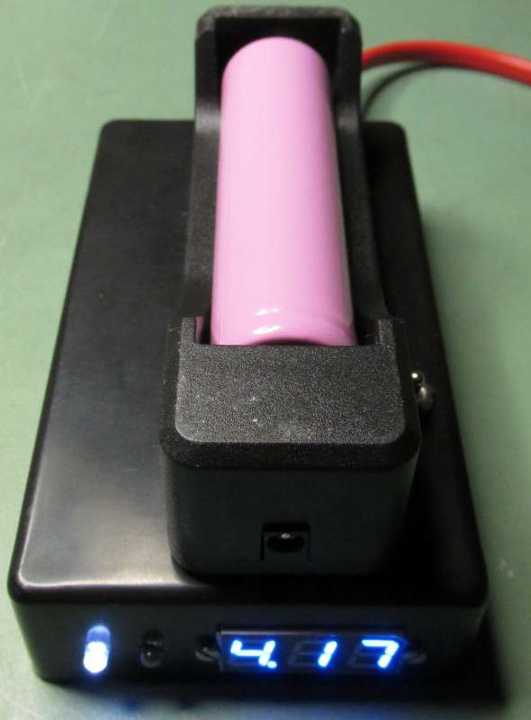

1s: Ich hatte auf die Schnelle nur einen alten Laptop-Akku. Ein Modul
(selbes wie oben) geht wieder hoch auf 4,26 Volt und läuft in einen
Plateau. Ladeende konnte ich nicht mehr abwarten. Ich mußte weiter.
Spannung jeweils gemessen mit einen "Baumarkt-Voltmeter". Über die
Genauigkeit muß sich jeder selbst Gedanken machen. Mir ging es nur um
Erkennung des Ladeendes.
Warum das Verhalten beim Threadstarter, einmal mit 4,18 Volt und einmal
mit 4,26 Volt auftritt, keine Ahnung. Liegt aber beides innerhalb der
Spezifikation. Aber die Verlustleistung müßte man jeweils merken, da die
Eingangsspannung und der Strom beim CC-Verfahren jeweils ähnliche
Verlustleistungen hervorrufen.

Hast du es denn auch mal nur mit Typengleichen NT versucht oder sind die
alle unterschiedlich ? Auf dem Foto sehen 3 gleich aus.
Wenn du nur diese 3 verwendest, um 3 Zellen zu laden, helfen dann die
genannten Maßnahmen an den NT-Platinen auch nicht ?

So ok test ist durch.
3 SELBE Netzteile 4,4-4,5 Volt ohne blauen Kondensator + ein 3 Zellen
Akku.
Und was soll ich sagen geht wieder nicht auf.
Habe zur Sicherheit bei 4,23 Volt abgebrochen.
Werde morgen mal mit langen Zuleitungen für Stecker testen wenn ich dazu
komme.
Sollte es auch nicht gehen kann ich nur noch die Netzteile zurück auf
5,1 Volt bauen und mit einen Lüfter testen ob es überhaupt geht sollte
auch das nicht gehen gebe ich endgültig auf.
Dann ist halt weiter einzeln laden angesagt.
Noch ein kleiner Tipp.
Wenn sich der TP4056 im CV-Teil der Ladekurve befindet, dann geht der
Strom runter bis auf 1/10 des eingestellten Stroms. Da ist nichts mit
Widerstandsnetzwerke vor dem Chip.

Trotzdem versuche ich mal, Dir bewußt zu machen, daß es eventuell
auch sehr einfach sein könnte, für diese Reduktion zu sorgen. Für
eine Reduktion um 0,2V (Akkus sehr haltbar) ginge folgendes:
a.) Eine Suche nach Germanium-Dioden mit ganz extrem geringen 0,2V
    Spannungsabfall. Vielleicht sollte man sogar welche aus einer
    größeren Menge selektieren - keine Ahnung von Germanium.  :-(
    Fünf mal je 2 davon (=10) antiparallel (verdreht) zusammenlöten.
    Nun diese Dioden-Schaltungen je an die + Ausgänge anlöten.
    (Du kannst auch 5 der Leitungen weg machen zwischendurch. (#))
    Dadurch ist diese Schaltung bei jedem TP am selben Anschluß.
    Jetzt noch die jeweils "offene" Seite der Dioden-Paare mit dem
    gleich daneben liegenden Anschluß des jeweils benachbarten TP
    verbinden (kleines Stück Leitung).
    ((#) Falls gelöst, die 5 Leitungen wieder an die alten Stellen.)
    Du siehst es auch noch mal auf der Skizze im Anhang.
b.) Es gäbe noch eine Möglichkeit, die Spannung weniger stark zu
    reduzieren, als mit a.) --- und zwar, indem man 10 Schottkys
    auch noch verwendet. Die aber gibt es überall sehr günstig,
    und eine Selektion ist definitiv unnötig bei diesen.
    Dann aber müßten die Schottkys an den Platz der Germanium-
    Dioden, diese dafür bei den TP4056 in die GND-Verbindung...
    um das Potential der TPs um 0,2V anzuheben, das Potential
    am Ausgang dafür um 0,3V zu senken.
@Gemeinde:
Wißt Ihr, wo man günstig Germanium-Dioden mit <= 0,2V Flußspannung
auftreiben kann? Und wißt Ihr vielleicht auch, ob man diese 10 Stück aus
z.B. 25 Stück heraus-selektieren müßte, oder nicht?
Zu welchen Preisen wären denn solche Teile vielleicht aufzutreiben? Eine
kurze Suche brachte leider nicht ganz die richtigen Ergebnisse - mir
fehlen auch allein schon Typbezeichnungen. Hat jemand vielleicht alte
DBer?
Das meinte ich mit "zu wenig Erfahrung". Meine Ideen dazu finde ich
eigentlich gar nicht so schlecht, aber ich habe keinen Schimmer von
Ge-Dioden. Ge-Transistoren kenne ich, verwendete ich schon, und habe
sogar noch welche - aber Ge-Dioden habe ich noch nicht einmal "von
weitem" gesehen...
Und was haltet ihr überhaupt von meinen Ideen dazu? Sollte doch gehen,
und wäre (zumindest a.) auch nur sehr wenig Aufwand. Oder doch mehr?
Bitte, nehmt doch kurz dazu Stellung.
von evtl. (Gast)
Anhang vergessen. Aber jetzt.

hmm habe mir deine Schaltung mal an gesehen finde ich erstmal gut ABER
sehe da ein problem.
Ich würde da nur eine Diode hin machen nämlich ZUM Akku und auf der
andren seite einen widerstand.
Wieso ?
Über die Diode fallen ja 0,2-0,3 Volt ab so das heißt 4,2 Volt an die
Diode gelegt ergibt unterlast irgend was um 3,9 am Akku so jetzt ist
kurz Ladepause und die 3,9 Volt müssen noch mal über eine Diode zum
messen und noch mal gehen Hier zwar ohne last aber gehen wir mal von
0,1-0,2 Volt aus sind wir bei 3,7-3,8 Volt was der 4056 dann misst.
Bin mir nicht sicher ob das richtig ist.
Oder denke ich da falsch ?

DAVID -. schrieb:
> ABER sehe da ein problem.
Das da wäre?
> und auf der andren seite einen widerstand.
Erstmal: Egal, wohin_genau Du diesen nun machen wolltest...
_NEIN._ (_Nein._)
"auf der anderen Seite"?
a.) Neben der von Dir genannten einen Diode? Um Gottes willen. der würde
    die Funktion der Diode doch wieder kaputt machen.
b.) Am jeweils anderen Anschluß des Akkus? Da würde ein Widerstand
einzig
    und allein den absoluten Ladestrom reduzieren, sowie (und das wurde
ja
    auch schon gesagt) so lange der Strom fließt - und NUR währenddessen
    einen Spannungsabfall U = R * I erzeugen. Der Strom verringert sich
am
    Ende, bis er dann praktisch ganz aufhört - und der Spannungsfall
kann
    nicht anders, als ebenfalls zu "verschwinden"!!!
Es sollen 0,3V sein. Solche Ge-Dioden gibt_es definitiv.
0,3V haben schon manche Si-Schottkys, wenn auch nicht alle.
Je nach Strom natürlich auch etwas mehr - bei beiden Typen.
Aaaaber... (#)
> so das heißt 4,2 Volt an die Diode gelegt
Nein, an die Reihenschaltung von Diode(n) + Akku.
Nein, ca. 4,0. So, wie Stefan Us oben sagte, das hätten "gute ICs".
> gehen wir mal von 0,1-0,2 Volt aus sind wir bei 3,7-3,8 Volt
Nein, dann wäre man bei 4,0 - 4,1V - also perfekt.
(#) Wie gesagt, verringert sich der Strom bis auf 1/10 des eingestellten
maximalen Ladestromes, bevor er (praktisch) "ganz verschwindet". Das
bedeutet aber auch, daß die Flußspannung der Dioden aufs Minimum fällt,
den Wert bei 1/10 C bzw. sogar 0 Ampere... und dann dieser Wert gemessen
wird.
So, und wieso 2 Dioden antiparallel nebeneinander, statt nur einer?
Weil ich die interne Beschaltung der TP 4056 nicht kenne, und es sein
könnte, daß zur korrekten Messung ein Strompfad (für den - wenn auch
geringen - Meß-Strom!) in jede Richtung da sein sollte.
Das geht nur mit dieser Antiparallel-Schaltung, wenn man nicht mit 5
OPVs und Referenzen + Spannungsteilern je eine Source+Sink pro Zelle
aufbauen will, die auch noch einseitig den Ladestrom tragen können müßte
- oder so etwas in der Art. (Brrrr... DAS wäre "Aufwand".)
Plane also keine Widerstandsgeschichten mehr... wenn es Dir den (nicht
all zu großen) Mehraufwand wert ist, um "5S" (5 Zellen seriell
verbunden) laden zu können, dann so - also mit Widerständen weder an,
noch neben, noch sonstwo bei den Zellen. Bitte, vergiß das (endlich).
Also, was ist: Willst Du das nun machen, oder nicht?
Falls ja, sollten wir anfangen, nach den Dioden zu suchen.

Ok ein Rechtfertigungsversuch den widerstand neben der Diode DACHTE ich
weil ich nicht weiß mit welcher last der 4056 den Akku testet.
(Entladestrom für Zustandserfassung.) und ob überhaupt die Spannung
gemessen wird oder nur der aktuelle strom Fluss zum Akku.
Ok gut möglich das dieser nur wenige mA ist die die dioden nicht kümmern
und es zu keinen Spannungsabfall kommt. (Abfall = müll ?? mal was neues)
So habe es mit dioden mal getestet Ergebnis = geht nicht.
Die Spannung bricht nach der Diode so weit zusammen das ein laden nicht
mehr zustande kommt jedenfalls bekomme ich den Akku so nicht mehr über
3,91 Volt was ein bissel wenig ist und auch SEHR lange dauert.
Kann gut sein das die Diode ungeeignet ist.
Ich danke euch allen für eure Hilfe,
Teste noch das zurück bauen auf 5,1 Volt bei allen Netzteilen sollte es
auch nichts ändern bin ich durch und gebe auf.
Bernd S. schrieb:
> Ich habe zu danken, denn du leistest hier für mich evtl. Vorarbeit, da
> ich mich auch mal intensiver mit diesem TP4056 beschäftigen will und
> keine hohen Ladeschlußspannungen haben möchte.
So gern ich dir auch geholfen hätte sieht es nicht gut aus.
Melde mich nach dem LETZTEN test noch mal.
Die Arbeit kannst du dir sparen. Ändert nichts am Ergebnis des letzten
Tests.
mag sein die Netzteile habe ich jetzt zurück gebaut noch ohne den blauen
Kondensator.
Und werde ich dennoch heute Abend testen um danach zu beurteilen.
So Test ist durch und die Ladespannung bleibt nach wie vor zu hoch.
Ok ende!
Und Sehe das Thema jetzt als erledigt an und werde nicht mehr weiter
machen.
Ich bedanke mich noch mal bei allen dir mir weiter geholfen haben.

Anderer Vorschlag: Du hast doch eine Menge Bauteile daheim - für eine
halbwegs unkomplizierte (wenn auch aufwendige) Schaltung müßtest Du
kaum etwas kaufen. Oder?
Falls das zutrifft: Käme für Dich auch in Frage, eine Schaltung nach
Vorgabe / Bedarf komplett selbst aufzubauen? (Oder mit ein, zwei OPVs)
Denn etwas passend zusammenzuplanen, ist manchmal einfacher, als zu
versuchen, mehr oder weniger unpassende Sachen "zurechtzubiegen".
Aber, zuvor mal ganz was anderes - bisher mit TP4056 unzufrieden.
Die Ladeendspannung ist ums "A...lecken" zu hoch, bei allen Mod.
Und Du wolltest sie gerne um einige 100mV (bevorzugt 200-300mV)
verringern ... dann wärst Du glücklich.
Habe ich das richtig verstanden?
Du hast aufgegeben, weil es (mehrere Versuche) nicht ging bis jetzt.
Oder?
Das kann man ändern!
Oben stand etwas von Germaniumdioden: Das halte ich für unnötig.
(Mal davon abgesehen, daß solche im nötigen Leistungsbereich UA sind.)
Falls die Abweichung bei den TPs überall gleich ist (und Du bei allen
einfach um 0,3V niedrigere Verhältnisse willst, um die Zellen einfach
nicht zu quälen, sondern für maximale Haltbarkeit eben), dann ginge
das ganz sicher mit einigen Schottky-Typen. Beispiel:
Ein Fund mit 1A Dauerstrom, und dabei zwar noch (@25°C, die wird aber
nach kurzem wärmer, und dann wirds weniger) knapp über 0,3V - jedoch
durch die Verringerung des Stromes auf 0,1A, welche ja vor Ladeende
stattfindet, würde die VF sowieso auf ca. 0,2V (!) sinken.
Die könntest Du nehmen, kostet sogar beim blauen C (50Cent/St.) nur
lumpige 5 Cent mehr als bei mouser. 10 Stück davon zu Deinen TPxxxx
antiparallel in Serie zu jedem + ODER - Anschluß (bitte immer gleich)
dazu, und Du hättest die perfekte Langzeit-Pflege + Deine gewünschte
Seriell-Ladung!
Bitte, bitte... mach das doch.

Die Idee mit den dioden werde ich später noch mal aufgreifen jetzt ist
es mir zeitmässig nicht möglich.
Es müssten ja auch noch dioden sein welche nur einen Spannungsabfall von
100 - 150 mV wären und ich bin mir nicht sicher ob es sowas überhaupt
gibt.
mal sehen gut möglich das ich gleich was selber baue mit Mikrocontroller
und eine Steuerung für jede zelle.
mal sehen

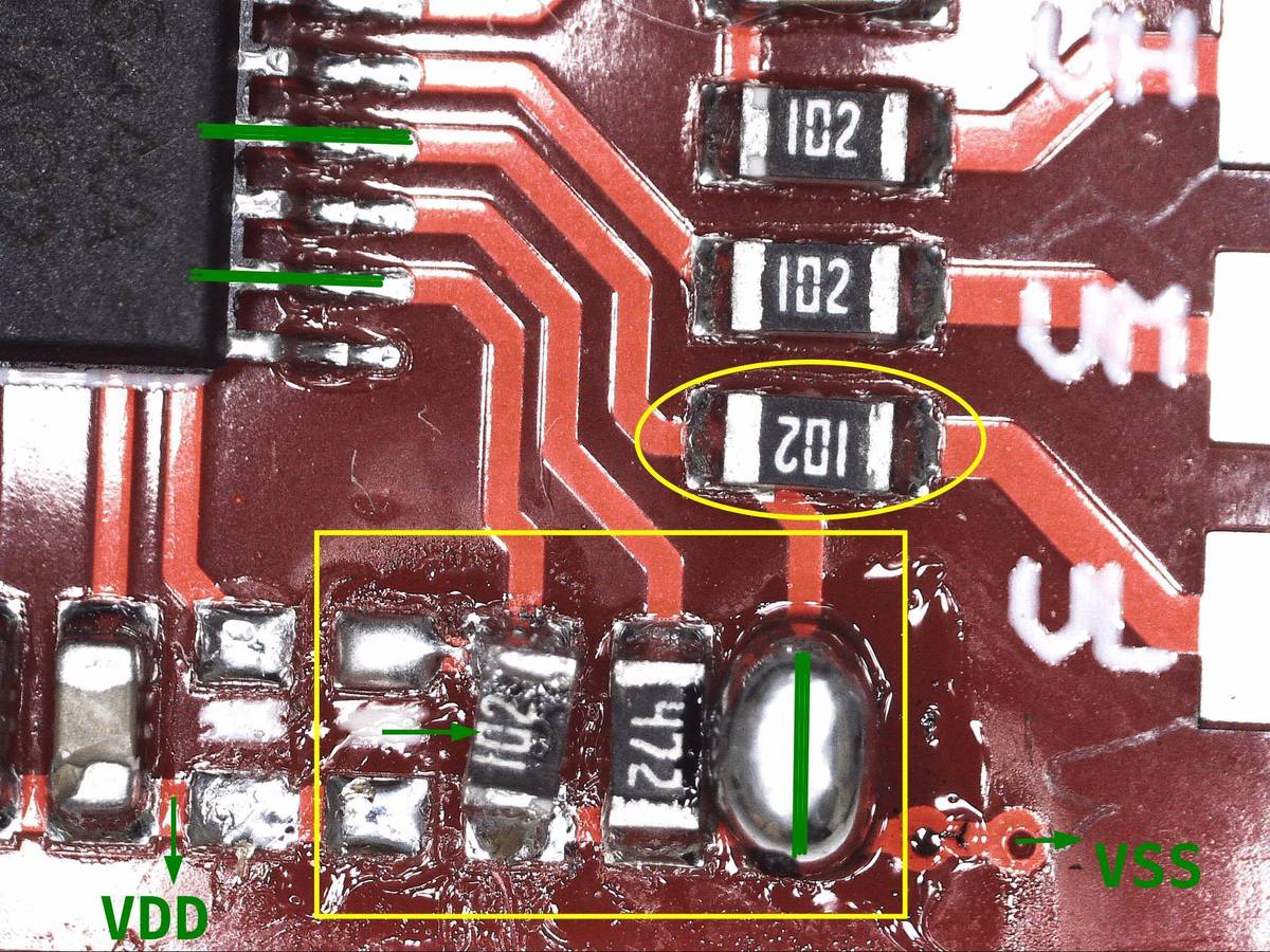

Hab die Platine mal etwas untersucht um zu gucken, ob sie wirklich für
4S ist. Der nächste Schritt ist Pin 10 & Pin 12 umzuverdrahten,
damit ich eine 3S-Schutzschaltung habe.
Bernd_Stein
Das "Umverdrahten" auf 3S ist super simpel.
Pin 10 ( SEL ) den 1k Widerstand von der VDD-Schiene rüber zur
VSS-Schiene.
Pin 12 ( VC4 ) zur VSS-Schiene hin brücken. Den VL-Widerstand kann man
drinn lassen oder auslöten, wenn man ihn benötigt.
Von 3S auf 4S ist fast genau so simpel, da der VL-Widerstand auch
vorhanden ist. Nicht wirklich von Nachteil ist das Entfernen des 0-Ohm
Widerstandes, aber ich finde es relativ nervig, wenn die Lötkolbenspitze
zu klein ist, da man immer schnell zwischen den Widersandsenden hin und
her muss, bis sich schließlich dieser löst.

Habe mir das Bild aus dem Startbeitrag angesehen:
https://www.mikrocontroller.net/attachment/368777/20180622_220848.jpg
Dort hat jeder Längsregler ein eigenes Schaltnetzteil.
Dieses regelt man so, dass der Drop über dem Längsregler
eben den Mindestwert Wert hat.
Und schon sind alle glücklich. :-)
LG
old.

In meinem Lader mit Protokollfunktion habe ich stabile 5,2V am Eingang
des TP4056, da sind keine dünnen China-Eisenkabel am USB. Ich habe 0,56
Ohm in die Zuleitung gepackt, nimmt mir 560mW vom Käferchen weg und
stabile 1 Ampere habe ich trotzdem noch.
Bernd S. schrieb:

Mal selbst das Datenblatt vom TP4056 suchen geht nicht?
"TEMP(Pin 1) :Temperature Sense Input Connecting TEMP pin to NTC
thermistor’s output in
Lithium ion battery pack. If TEMP pin’s voltage is below 45% or above
80% of supply voltage V IN
for more than 0.15S, this means that battery’s temperature is too high
or too low, charging is
suspended. The temperature sense function can be disabled by grounding
the TEMP pin."

Fehlmessungen, sondern um das Hitzeproblem.
Brauchte jetzt selbst mal ein 4S-LiIon-Lader und habe festgestellt, das
man jeweils beide Strippen ( BAT+ & BAT- ) je Modul an eine Akkuzelle,
zwingend anschließen muss, sonst wird willkürlich irgend ein Modul heiß.
Auch geht es nicht alle Module am Eingang ( IN+ & IN- ), also parallel
mit nur einem Schaltnetzteil ( SNT ) zu versorgen, da dann das gleiche
Problem auftritt.
Habe also für jedes Modul ein 2,5A Steckerschaltnetzteil ( SSNT )
verwendet. Und um den Strom auf ca. 2A zu bekommen, zwei TP4056-Module
parallel geschaltet und jeweils per Wärmeleitfolienkleber, einzeln auf
ein 2mm ALU-Winkelstück von 20x10 mit 14mm Länge geklebt.
Die Module die ich verwende sind noch die alten, also die wo der MOSFET
und der andere IC nicht mit drauf sind.
Falls jemand erklären könnte warum dies so ist, wären sicherlich einige
darüber erfreut.
Bernd_Stein

Ich hatte damals auch versucht das ganze mit Lüftern aktiv zu kühlen.
Änderte bei mir aber nix (lade Entspannung (4,25 v) immer noch zu hoch)
so musste ich die Idee leider verwerfen und wieder Einzellen laden.
Bei einzeln kleinen Zellen verwende ich die TP4056 teilweise immer noch
aber ungern.

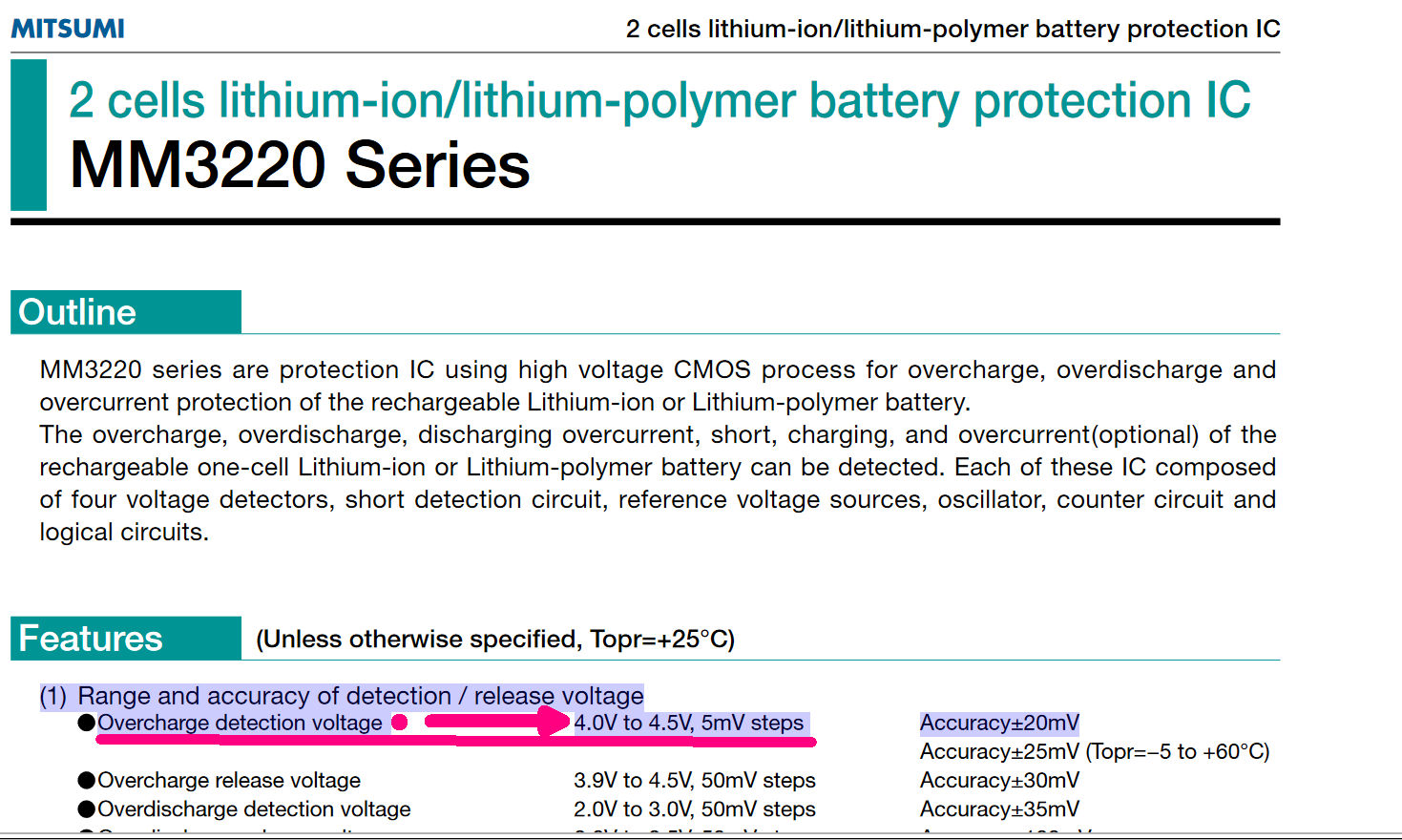

Die Suche nach einer Stand-Alone-2S-Schutzschaltung für LiIon mit einer
Ladeschlußspannung von 8,2V, hat mich so frustriert, dass mir der
Gedanke gekommen ist, dass man das evtl. sogar selbst machen kann und
Balancing + Temperaturüberwachung + Ladeanzeige noch dazu.
Da bin ich bestimmt nicht der Einzige, nur habe ich noch kein
DIY-Nachbauprojekt gefunden, dass mit einem AVR-uC arbeitet.
Am TP5100 gefällt mir die Ladeanzeige und die Temperaturüberwachung.
Blöd sind auch hier die Lade,- und Entladeschlußwerte.
Da dachte ich bei einem HY2120-Derivat: "super, hier gibt es also
Abstufungen mit 5mV Raster", aber dass bewahrheitete sich nicht. Wie
auch wenn die Genauigkeit +-20mV beträgt und 100 Abstufung ist wohl auch
ein wenig viel ( siehe Screenshot MM3220 ).
Hier ein paar Links zum Thema :
https://www.powerstream.com/lithium-ion-charge-voltage.htm
https://www.wintotal.de/tipp/lithium-ionen-akku-laden/
https://www.hycontek.com/wp-content/uploads/DS-HY2120_EN.pdf
https://datasheetspdf.com/pdf-file/1261490/MITSUMI/MM3220/1
https://www.n-redc.co.jp/en/pdf/datasheet/r5460-ea.pdf
https://www.youtube.com/watch?v=xmq0hi3zTgQ
https://datasheetspdf.com/pdf-file/1299994/TopPower/TP5100/1
https://www.youtube.com/watch?v=vQIsc8-Uoio
Bernd_Stein
