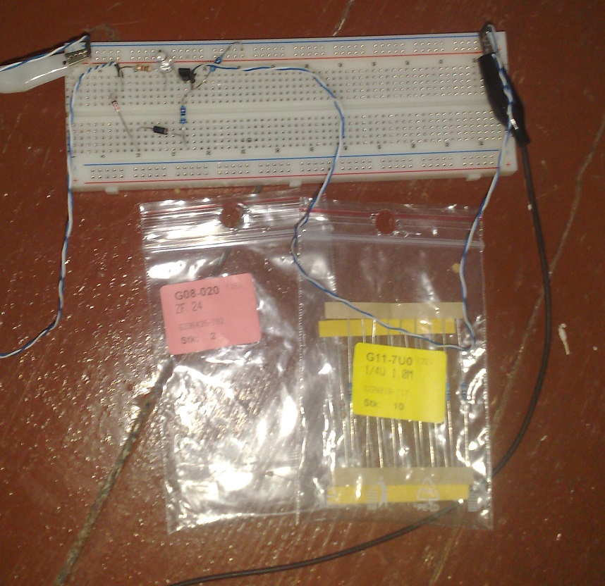

Hallo mein BC547 schaltet schon bei 11 volt ohne base durch ist das normal oder habe ich nur ein Fehler eingebaut ? ich habe auch andere BC547 er versucht aber zeigen alle das gleiche verhalten. Dann dachte ich habe die pins vertauscht aber ist auch nicht der fall. Mein vorhaben ist er soll eine LED ausschalten sobald die Spannung unter 22 volt singt das wollte ich mit einer ZD von 22 tuhen. (test halber mit 24 habe grade keine 22 iger) Bis 9 volt geht das auch alles wenn ich nur eine 9er ZD nehme läuft alles super aber ab 10,8-11 volt leuchtetes es immer mit der 24 volt ZD. Kann mir das einer erklären ? DANKE

Lieber Kollege, ein Schaltbild wäre toll. Ich habe nämlich keine Lust dein Breadboard zu reverse-engineeren. Tut der BC das auch, wenn du die Basis auf Emitterpotenzial legst? Wenn ja, ist er im Eimer. Grüße

DAVID ------ schrieb: > Dann dachte ich habe die pins vertauscht aber ist auch nicht der fall. Das glaube ich aber doch, dass Du nämlich Emitter und Kollektor miteinander vertauscht hast. Es sieht auf Deinem Bild ganz danach aus und die Fehlerbeschreibung könnte auch passen...

Habe jetzte base und Kollektor getauscht und es ändert sich nix. habe auch wieder NEUE 547er vewendet aber das gleiche bild. Ich werde jetzte mal versuchen die last hinter den 547 zu hängen ob das was ändert.
@ DAVID ------ (bastler-david) >Hallo mein BC547 schaltet schon bei 11 volt ohne base durch ist das >normal oder habe ich nur ein Fehler eingebaut ? Schaltplan? >Dann dachte ich habe die pins vertauscht aber ist auch nicht der fall. Das denke ich aber ;-) >Mein vorhaben ist er soll eine LED ausschalten sobald die Spannung unter >22 volt singt Lalalaaaaa ;-) >das wollte ich mit einer ZD von 22 tuhen. Thunfisch tun thun. >(test halber mit 24 habe grade keine 22 iger) >Kann mir das einer erklären ? Nur mit Schaltplan.
Hast du eigentlich den Hauch einer Ahnung was du da so tust? DAVID ------ schrieb: > Habe jetzte base und Kollektor getauscht und es ändert sich nix. Du sollst auch nicht Kollektor und Basis tauschen, sondern Kolletor und Emitter. So wie ich das auf deinem Board sehe, hängt die LED momentan im Emitter zweig. Zeichne doch mal ein Schaltbild, dann können wir dir vielleicht auch etwas besser weiterhelfen als mit einem solchen Foto.

DAVID ------ schrieb: > Ok jetzte mit plan. Ahja... http://www11.pic-upload.de/06.06.14/ftplg8wacty.png Ausserdem: Wie kommst du auf die Widerstandswerte? 1MOhm für eine Z-Diode erscheint mir jetzt nach ziemlich viel um ehrlich zu sein. Wenn ich deinen "Schaltplan" richtig interpretiere sinds sogar 2MOhm...

Das ist ja eine üble Darstellung, und die Schaltung ist genauso übel. Der Basisvorwiderstand (der schwarze 1M) ist viel zu hochohmig, wenn der Strom durch die LED durch den 1k bestimmt werden soll (also ~22mA) Jetzt fließen nur einige 10...100µA durch die LED. Emitter an die schwarze Leitung.

DAVID ------ schrieb: > Ok jetzte mit plan. > eins ist E > zwei ist B > drei ist C Ja, ok, man sieht, Du kennst noch keine Schaltsymbole. Ein letzter Versuch meinerseits, ganz einfach gehalten: to do: Ausgehend von Deinem ersten Foto: nimm den Transitor heraus, drehe ihn so, dass die flache Seite auf dem Bild nach unten zeigt (jetzt zeigt sie nach oben). Dann solltest Du meiner Meinung nach den Tranistor so herum angeschlossen haben, wie Du das wohl vorhast. Und wenn er inzwischen nicht kaputtgegangen ist, können wir sehen, ob Deine Schaltung tut, was Du gehofft hattest.

ArnoR schrieb: > Der Basisvorwiderstand (der schwarze 1M) ist viel zu hochohmig, ...darüber denke ich frühestens nach, wenn er es geschafft hat, den Transistor richtigherum einzusetzen...
mse2 schrieb: > to do: > Ausgehend von Deinem ersten Foto: nimm den Transitor heraus, drehe ihn > so, dass die flache Seite auf dem Bild nach unten zeigt (jetzt zeigt sie > nach oben). > > Dann solltest Du meiner Meinung nach den Tranistor so herum > angeschlossen haben, wie Du das wohl vorhast. Und wenn er inzwischen > nicht kaputtgegangen ist, können wir sehen, ob Deine Schaltung tut, was > Du gehofft hattest. Guter Vorschlag, aber das mit der Dimension der Widerstände sollte er vielleicht auch noch einmal üben.

Das Problem ist, dass durch die Z-Diode schon ein kleiner Strom fließt. Auch wenn es noch keine 24V sind.

mse2 schrieb: > to do: > Ausgehend von Deinem ersten Foto: nimm den Transitor heraus, drehe ihn > so, dass die flache Seite auf dem Bild nach unten zeigt (jetzt zeigt sie > nach oben). Peinlich neuer 547 und anderes rum und es geht .-( (weg guckt) > >Das Problem ist, dass durch die Z-Diode schon ein kleiner Strom fließt. >Auch wenn es noch keine 24V sind. Die 1Mohm widerstände sind nur zum schutz der ZD und als ablauf für klein ströme der ZD. DANKE euch für die schnelle hilfe.

DAVID ------ schrieb: > mse2 schrieb: >> to do: >> Ausgehend von Deinem ersten Foto: nimm den Transitor heraus, drehe ihn >> so, dass die flache Seite auf dem Bild nach unten zeigt (jetzt zeigt sie >> nach oben). > > Peinlich neuer 547 und anderes rum und es geht .-( (weg guckt) Dachte ich mir. Eines kann man allgemein daraus lernern: Ein Schaltplan ALLEINE (nämlich einer, der den SOLLzustand wiedergibt), hätte uns nicht gezeigt, was hier falsch war. Bei diesem Problem wäre es das beste gewesen, einen Schaltplan UND das obige Bild zu posten.

DAVID ------ schrieb: > Die 1Mohm widerstände sind nur zum schutz der ZD und als ablauf für > klein ströme der ZD. Nach dieser Aussage rate ich dir auch mal an zu lernen wie eine Z-Diode funktioniert. http://www.elektronik-kompendium.de/sites/slt/1012151.htm
