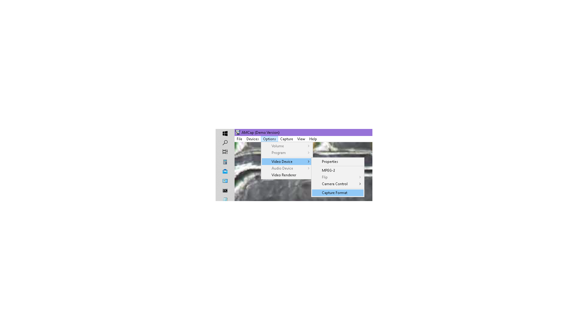

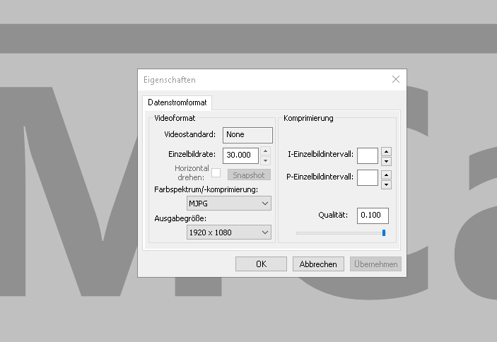

Grüß dich Dirk,
du warst mit AMcap schon in der richtigen Richtung.
Du musst lediglich in den Einstellungen von H264 auf MJPG umschalten und
die Ausgabe große ändern, dann klappt es auch mit der kamera  ;)
habe mir vor ein paar wochen die HAYEAR mit 51MP geholt und mit AMcap
rumprobiert
dafür gehst du auf Options -> Video Device -> Capture Format unter
"Farbspektrum/Komprimierung" kann man es umstellen von H264 auf MJPG
dann noch unter "Ausgabegröße" die gewollte Auflösung einstellen und
rechts neben dran die Qualität dann auf "Übernehmen" und mit "ok"
bestätigen
