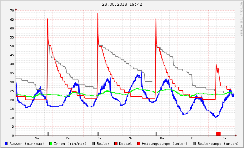

A. K. schrieb:
> Temperaturkurven drinnen und draussen über die letzte Woche.
Gut, das System ist so träge, dass die Änderungen nicht zeitnah nach
innen durchschlagen. Man sieht dennoch, dass von Mo. auf Mi. ein Anstieg
stattgefunden hat.
Mit welcher Technik protokollierst Du das?
> stattgefunden hat.
Ohne Klimaanlage kann das auch nicht anders sein
Das Diagramm zeigt die Innentemperatur der Küche auf der Nordseite, bei
der nachts das Fenster nicht voll geöffnet wird und keine Sonne
reinknallt.
Die grösste Fensterfront nach Süden hat ein Vordach, was dazu führt,
dass die Sonne nur bei niedrigem Sonnenstand, also im Winter und in der
Übrgangszeit, den Raum erreicht. Schon solche relativ kleinen Massnahmen
können recht nützlich sein.
