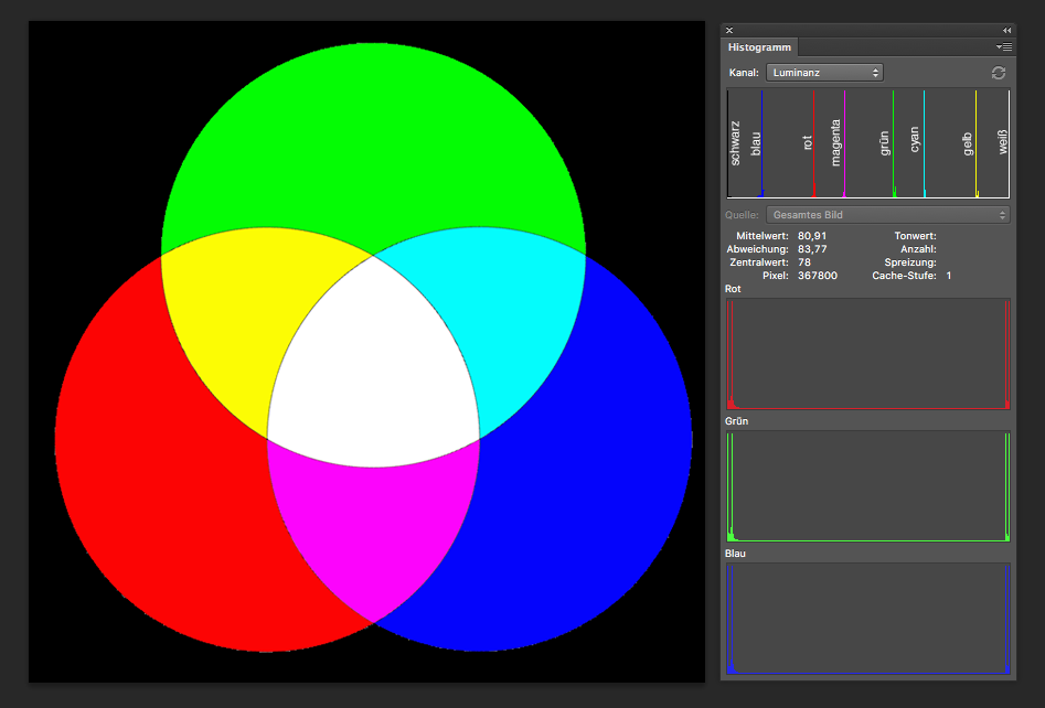

Gast #5464476
Jarnich schrieb:
> Also bei 60mA weiß muss ich nur ein drittel so lange belichten als
> bei 20mA in einer Farbe?
Nein.
Die Pixel in deiner Kamera mit blauem Filter interessieren sich nur für
das Licht der blauen LEDs. Die Pixel mit rotem Filter interessieren sich
nur für das Licht der roten LEDs. Und die Pixel mit grünem Filter
interessieren sich nur für das Licht der grünen LEDs.
Die Pixel mit rotem Filter interessiert es nicht ob zusätzlich noch blau
und/oder grün leuchten. Das rot im rot, das rot im magenta, das rot im
gelb und das rot im weiß sind immer gleich hell. Der einzige
Unterschied, ob die LEDs einer oder mehrerer Farben leuchten ist, dass
entsprechend eine oder mehrere der entsprechenden Farbpixel belichtet
werden.
Du musst immer gleich belichten.
