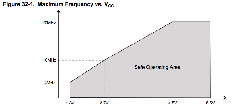

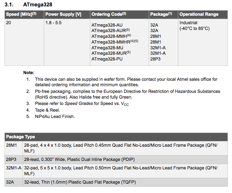

#5467095
Also normal laufen die atmegas erstmal mit 1Mhz.
Erst nach dem manuellen ändern haste 8 MHz intern oder extern mit
quartz.
16 MHz oder (manche auch 20 MHz) sind aber nur noch mit quartz machbar.
Solltest du mit arduino zu tun haben denke daran das die takt rate erst
nach dem brennen des bootloaders dem atmega übertragen wird.
Sonst bleibt dieser in 1 MHz intern egal was du einstellst.
Auch ist zu beachten das die löt freundlichen dip ics nur im breich
zwischen 4,5 und 5,5 Volt laufen.(Als SMD version gehen die bis auf 3,3
Volt glaube runter)

Gast #5467108
> Volt glaube runter)
Was soll denn der Schnee!
Die Gehäuseform hat nichts mit der Betriebsspannung zu tun. Das ist
das selbe Silizium, nur anders verpackt.
Auch hier hilft Datenblatt lesen:
https://www.microchip.com/wwwproducts/en/ATmega328
