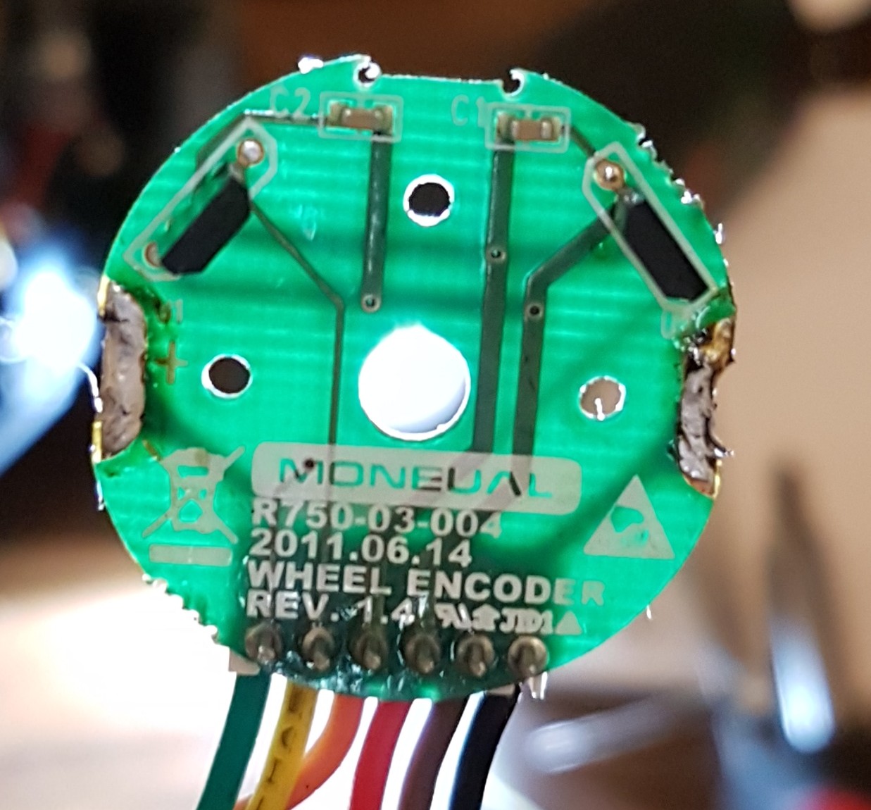

Hallo liebe Community, Ich habe von meinem Saugroboter, bei dem der Antrieb nicht mehr vernünftig funktioniert versucht den Fehler herauszufinden. Ich bin auf die Schlussfolgerung getroffen, dass entweder er Magnet für den Encoder der Positions bzw Geschwindigkeitserkennung oder die Hallsensoren um das Signal die Position zu erkennen ein Problem haben. Ich habe den Hall Sensor extern versorgt und mittels eines Oszilloskop das Signal aufgenommen. Sollte der Hallsensor kein Rechtecksignal erzeugen? (Siehe Bild) Es handelt sich um den ATS177. Ihr würdet mir sehr helfen das Problem zu lösen. Vielen Dank

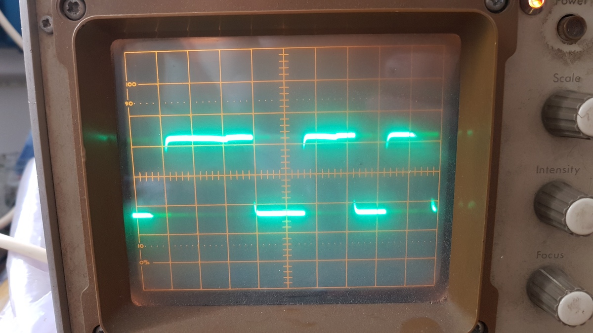

Hannes D. schrieb: > Sollte der Hallsensor kein Rechtecksignal erzeugen? (Siehe Bild) Das was du da siehst, ist einzig und alleine ein eingestreutes Netzbrummen - jedenfalls soweit man das ohne irgendwelche Angaben zu Zeit- und Y-Ablenkung erkennen kann. Hängt dein Oszi mit beiden Polen über der zu messenden Spannung? ;-)
#5464433
Hannes D. schrieb: > Sollte der Hallsensor kein Rechtecksignal erzeugen? (Siehe Bild) nein, siehe Datenblatt.(ATS177) Der zieht nur gegen Masse, Pullup musst du selber einbringen.
Ich messe am GND und DO (also dem Outputsignal). Nachdem ich 5mV/Dekade bei 5ms einstellt habe messe ich wohl nicht das richtige Signal :(. Am Vcc und GND lege ich die gewünschte Spannung von 4,3V DC an.
#5464441
Hannes D. schrieb: > Ich messe am GND und DO (also dem Outputsignal). Und wie groß ist dein Arbeitswiderstand aka Pull-Up? (R1 it "Typical Application Circuit" im Datenblatt)
Ich habe direkt am Encoder Board gemessen. Darauf befindet sich lediglich ein Kondensator zwischen GND und Vcc. Kann es am fehlenden RL liegen? Dieser kann sich dann nur auf der Hauptplatine des Saugroboters befinden.

Hannes D. schrieb: > Kann es am fehlenden RL liegen? Falls du damit R1 im Datenblatt meint, ja. Ein Open Kollektor-/Drain-Ausgang kann keine Spannung liefern.
#5464570
Wolfgang schrieb: > Ein Open Kollektor-/Drain-Ausgang kann keine Spannung liefern. Das stimmt schon, trotzdem müsste dann auf dem Oszillogramm oben zeitweise eine saubere Nulllinie zwischendurch zu sehen sein. Ein ordentliches 'High' kann ohne Pullup nicht kommen, aber die Brummeinstreuungen müssen in der aktiven Phase wenigstens weg sein.

Mal eine kurze Zwischenfrage zum Thema, weiß jemand, wo man diese Encoder-Magneten für die Motorwelle einzeln bekommt? Ich kämpfe gerade mit einem Chinamotor mit 22 Polen auf der Encoderscheibe, 2 würden für die Anwendung völlig ausreich.

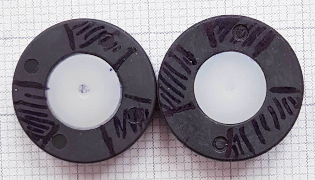

Rüdiger schrieb: > Welche von den ca. 23122 Bauformen benötigst Du denn für den China- > Motor? Der aktuelle Magnet hat eine Durchmesser von 13,5mm , Höhe 4mm und Loch für die Welle 2mm Durchmesser. Zwei Pole (Nord und Süd) wären völlig ausreichend, da dahinter noch ein Getriebe mit 500:1 kommt.
#5468990
Hannes D. schrieb: > Ein Magnet rechts auf dem Bild hat meiner Meinung nach einen Fehler. > Keine der beiden Magneten gibt den exakten Umsprung zwischen dem High > und dem Low Pegel an. > > Diese sollten doch den selben Winkel jeweils aufweisen oder? Der Polteilungfehler ist schon ziemlich gigantisch. Mit sowas als Encoder für's ABS wäre Dein Auto schon zweimal von der Straße geflogen. Für eine einfache Drehzalmessung mag das aber immer noch taugen. Da werden die Impulse über einen längeren Zeitraum aufintegriert, z.B. 360 Takte in 100 ms.

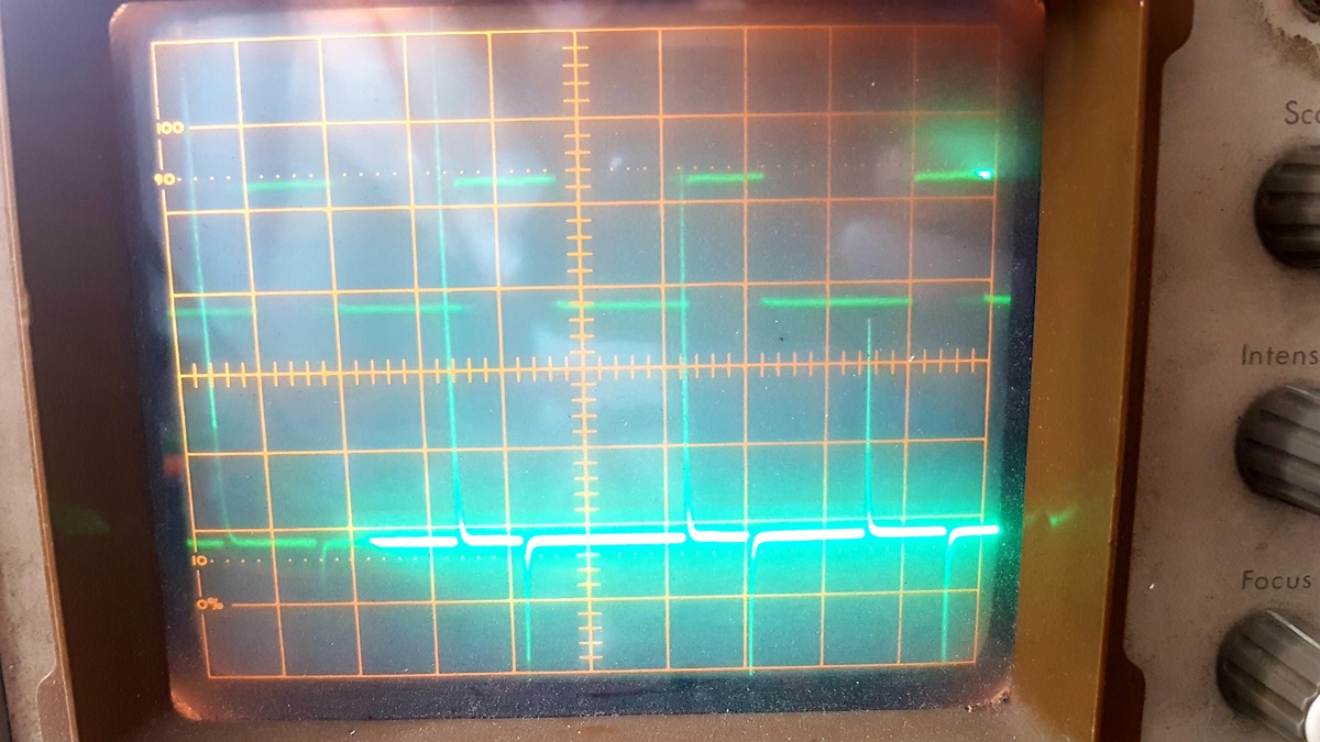

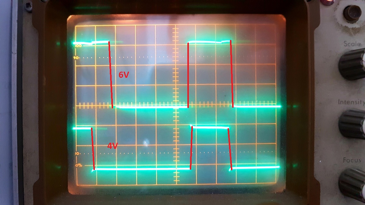

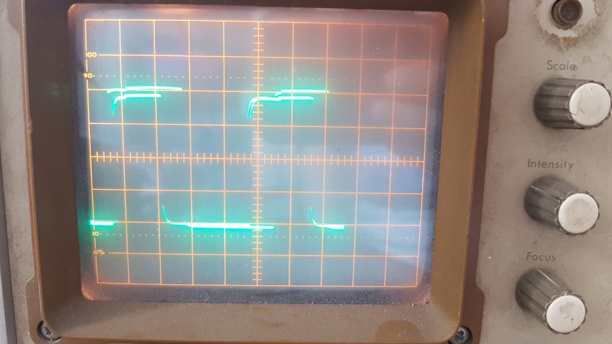

Ich habe jetzt den Original Magneten und einen selbst gebastelten gemessen. Der selbst gebastelten hat komischerweise fast ein durchgehendes High Signal auf einem Hallsensor und auf dem anderen Hallsensor wird das gewünschte pulsige Signal gemessen. Beim originalen Magneten sieht man auch unterschiedliche Signallängen, was mir nicht ganz schlüssig vorkommt, da doch beide Hallsensoren die nur Örtlich versetzt sind genau das selbe Signal nur Zeitversetzt ausgeben sollten. Mit der Schiebelehre habe ich die Hallsensoren ausgemessen und sie haben exakt den selben Abstand zum Mittelpunkt des Motors. Kann mir vielleicht jemand helfen? Ich würde so gerne den Saugroboter wieder nutzen.

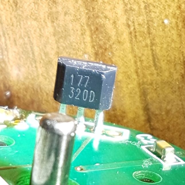

Vielleicht hat ein Hallsensor auch eine Macke, kannst du die Bezeichnung lesen? Bei den Encodern die ich in der Hand hatte waren Unipolare Sensoren verbaut die einen Open Drain Ausgang hatten. Wenn diese den Südpol sehen, schalten sie auf Low, beim allem anderen auf High. Aus diesem Grund sind die Low-Flanken meist kürzer. Ich habe mir gerade auch Encoder-Scheiben gelasert und Neodyn Magnete reingeklebt. Dabei habe ich z.B. 2 Magnete mit 180Grad Versatz und den Südpol nach außen, Nordpol nach innen. Hat sehr gut funktioniert. Allerdings überlappen die Impulse nicht richtig, weil die Hallsensoren 90 Grad Versatz haben.
Julian B. schrieb: > Vielleicht hat ein Hallsensor auch eine Macke, kannst du die Bezeichnung > lesen? > Bei den Encodern die ich in der Hand hatte waren Unipolare Sensoren > verbaut die einen Open Drain Ausgang hatten. > Wenn diese den Südpol sehen, schalten sie auf Low, beim allem anderen > auf High. Aus diesem Grund sind die Low-Flanken meist kürzer. > Ich habe mir gerade auch Encoder-Scheiben gelasert und Neodyn Magnete > reingeklebt. Dabei habe ich z.B. 2 Magnete mit 180Grad Versatz und den > Südpol nach außen, Nordpol nach innen. > Hat sehr gut funktioniert. > > Allerdings überlappen die Impulse nicht richtig, weil die Hallsensoren > 90 Grad Versatz haben. Anbei ist ein Foto mit der Bezeichnung des Hallsensores. Ich finde nur komisch, dass das Problem nur bei meinem selbst gebauten Magneten auftritt und nicht beim Originalen.
#5478871

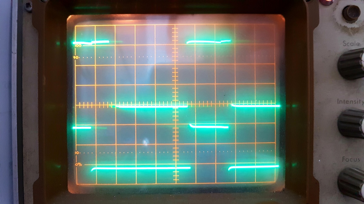

Hannes D. schrieb: > 20180629_165732.jpg > > Ich habe jetzt den Original Magneten und einen selbst gebastelten > gemessen. Drehe dein Oszi doch einfach mal so hin, dass die beiden Kanäle vernünftig übereinander, i.e. einer oben und einer unten dargestellt werden und von beiden Signalen beide Pegel vernünftig sichtbar sind. Und dann stellst du die Zeitablenkung so ein, dass eine volle Periode drauf passt. Damit der nächste Schrieb wieder phasenrichtig drauf liegt, drehst du dann mal am Trigger-Hold-Off oder änderst die Drehzahl ein bisschen Bernd schrieb: > Aber vielleicht übst Du mal ein wenig mit Deinem Scope? Ack
#5493461
Hannes D. schrieb: > Ich finde nur komisch, dass das Problem nur bei meinem selbst gebauten > Magneten auftritt und nicht beim Originalen. Vielleicht sind deine Magneten etwas schwächer oder falsch ausgerichtet, sodaß sie nur kurze Low-Impulse erzeugen. Der Hallsensor könnte der sein: http://www.gwtusa.com/ic/PDF/MH-177.pdf
Wolfgang schrieb: > Hannes D. schrieb: >> 20180629_165732.jpg >> >> Ich habe jetzt den Original Magneten und einen selbst gebastelten >> gemessen. > > Drehe dein Oszi doch einfach mal so hin, dass die beiden Kanäle > vernünftig übereinander, i.e. einer oben und einer unten dargestellt > werden und von beiden Signalen beide Pegel vernünftig sichtbar sind. > > Und dann stellst du die Zeitablenkung so ein, dass eine volle Periode > drauf passt. Damit der nächste Schrieb wieder phasenrichtig drauf liegt, > drehst du dann mal am Trigger-Hold-Off oder änderst die Drehzahl ein > bisschen Ich habe die Signale jetzt übereinander angeordnet und auch die Eingangsspannung variiert. Dies führt jedoch nur dazu, dass das selbe Signal einen kürzeren Zeitverlauf und eine höhere Amplitude aufweist. Das untere Signal scheint mir doch sehr komisch. Kann es wirklich sein, dass der Hallsensor defekt ist?
Edit: Die Fotos zuvor wurden mit 5mV/Dekade aufgenommen. Wenn ich die Einstellung auf 2mV/Dekade ändere erhalte ich vernünftige Signale.
#5493820
Hannes D. schrieb: > Edit: Die Fotos zuvor wurden mit 5mV/Dekade aufgenommen. Wenn ich die > Einstellung auf 2mV/Dekade ändere erhalte ich vernünftige Signale. Die Ausgangssignale sollten sich zwischen 0 und VCC der Hallsensoren bewegen, deswegen verstehe ich nicht, warum du in einem Messbereich 2mV misst, hast du wirklich Pullups eingebaut?
Julinho schrieb: > Hannes D. schrieb: >> Edit: Die Fotos zuvor wurden mit 5mV/Dekade aufgenommen. Wenn ich die >> Einstellung auf 2mV/Dekade ändere erhalte ich vernünftige Signale. > > Die Ausgangssignale sollten sich zwischen 0 und VCC der Hallsensoren > bewegen, deswegen verstehe ich nicht, warum du in einem Messbereich 2mV > misst, hast du wirklich Pullups eingebaut? Sorry mein Fehler. Ich habe noch einmal nachgesehen. Der Regler war etwas dreckig. Es sind 2V/Dekade in meinem Zweiten Beitrag. Ja ich habe Pullups eingebaut
#5493849
wenn du 2V pro Kästchen hast, dann hat ein Signal 6V und das andere 4V, kann das stimmen?
Julinho schrieb: > wenn du 2V pro Kästchen hast, dann hat ein Signal 6V und das andere 4V, > kann das stimmen? Ja, 6 oder 7V waren eingestellt. Der Motor und beide Hallsensoren werden über dieselbe Eingangsquelle versorgt. Die Pullup Widerstände betragen 2,4kOhm
