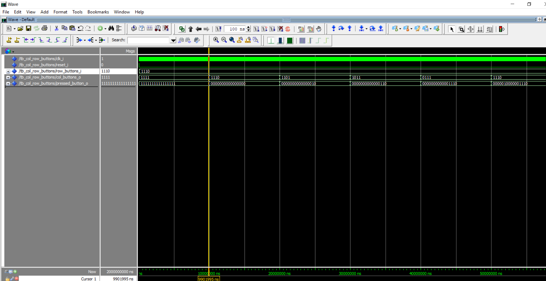

Hallo liebe Forenbesucher,
ich hätte da ein Problem wo ich leider nicht weiter komme. Wie im
Betreff schon angegeben, habe ich ein Signal, dem ich alle 100Hz, ein
Wert zuweisen will, jedoch ist es leider so, dass die Zuweisung um 100Hz
hinterherhinkt. Es ist auch so, dass alle 100Hz das Zeilensignal der
Wert ändert. Ich habe auch ein Bild von der Simulation angehängt.

Wie man in der Simulation sehen kann, ist pressed button_o bei
10000000ns (10ms) noch immer auf null obwohl er laut den row_button_i
und col_button_o auf X"0002" sein sollte. Bei 20ms ist er dann auf
X"0002" wobei hier das Signal schon X"0006" sein sollte (es ist erst bei
30 ms). Es hinkt eben um 10ms hinterher.
Ich hoffe ihr könnt mir da weiterhelfen.
Lg Johannes

Die war zwar völlig korrekt, aber leider am Thema vorbei. Das Problem
hier ist "vor" und "hinter" dem Flipflop...   ;-)
Glückwunsch, du hast Latency entdeckt.
Dein Problem liegt darin, dass du gleichzeitig nach je 10ms den
nächsten Zustand der Marix setzt und (Achtung jetzt kommt es:) den
bisherigen alten auswertest.
Ein Tipp: lass mal zum Ausprobieren diese 10ms Abfrage bei der
Auswertung weg...
> ich denke, dass mein VHDL-Code falsch ist.
Der tut doch. Nur erwartest du das Falsche. Wie gesagt: jede
Signalzuweisung in einem getakteten Prozess ergibt ein Flipflop. Und das
übernimmt mit dem Takt die Information, die hör dem Takt am Eingang
anlag. Einfach mal einen Abend drüber nachgrübeln.

Aha ok also das Problem ist dass ich s_column_button ein Wert zuweise
aber im selben Zug abfrage?
> Auswertung weg...
wenn ich die abfrage weglassen würde, müsste er dann (wenn ich es
richtig verstanden habe) zumindest ein Taktzyklus hinterherhinken oder?
Moderator (Firma: Titel) Persönliche Seite #5464728
Richtig: du speicherst da mit der selben Taktflanke die Auswertung des
alten Werts und setzt gleichzeitig den neuen Wert der dann zu einem
neuen Auswertungsergebnis führt...
Ja.
Sonst müsste das Ergebnis kombinatorisch weitergegeben werden, dann
kommt das mit der Latency eben irgendwo später.
Aber bei einer Tastenabfrage kann das eigentlich kein Problem sein...
