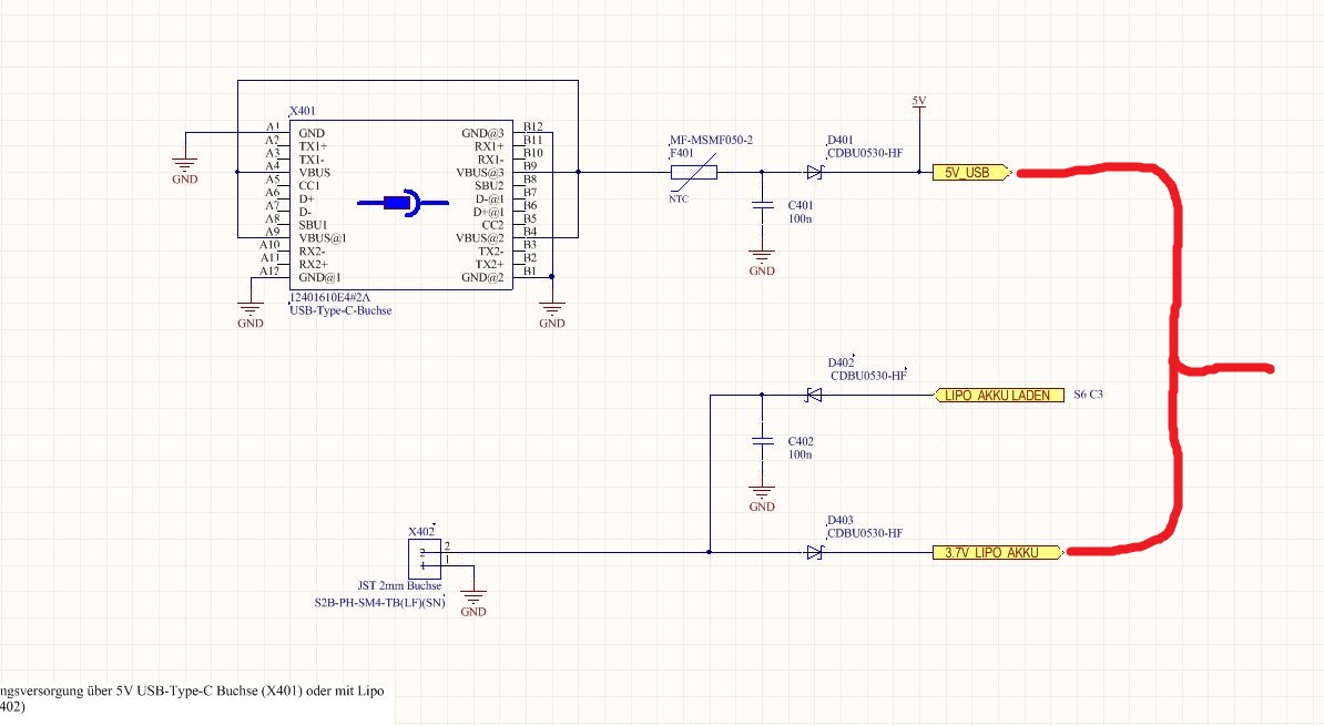

ich arbeite gerade an einem Projekt. Den Schaltplan habe ich zum ersten
Mal mit Altium erstellt. Die Software ist neu für mich. Eine Frage hätte
ich dazu:
Meine Spannungsversorgung sieht vor, dass zwei Quellen genutzt werden
können. Beide Spannungsquellen sollen zusammen geführt werden, da laut
meinem Schaltplan die Quelle mit der höchsten Spannung sich durchsetzt.
Diese Leitungen sollen zu einem Spannungsteiler geführt werden. Ich
hoffe, dass wird im Blockschaltbild gut dargestellt. Das Problem ist,

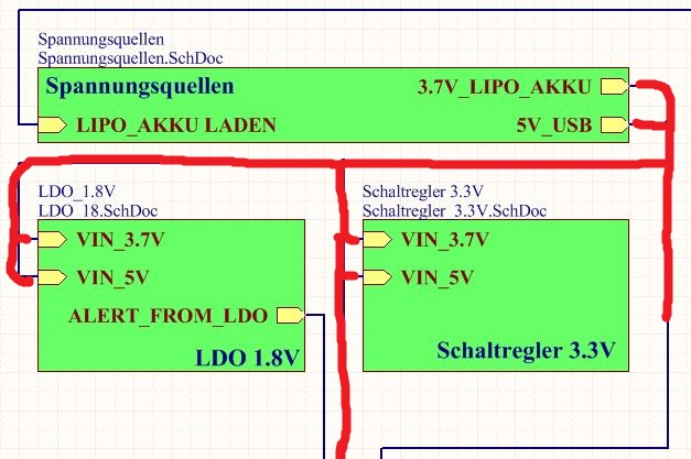

wenn ich in den PCB-Modus umschalte, dann wird der von mir rot markierte
Bereich im Blockschaltbild(siehe Bild) nicht auf dem PCB dargestellt.
Wieso ist das so? Habe ich was vergessen?
MfG

Wenn ich dich richtig verstanden habe, dann hast du keine Leitungen im
Layout mit den Signalen 5V_USB, LIPO_AKKU_LADEN und 3.7V_LIPO_AKKU?
Imho liegt das daran, dass an diesen Netzen nur jeweils ein Pin
angeschlossen ist und es nirgendwo weitergeht. Dann ist das Netz nur
noch an dem Pin vorhanden.

Genau. Im Blockschaltbild(rot markierte Leitungen) sind sie zwar
sichtbar, aber diese Leitungen fehlen im PCB-Modus. Habe ein weiteres
Bild angehängt. Das was im Schaltplan rot(Leiterbahn) ist, müsste wie im
Blockschaltbild weiter zu anderen Blöcke geführt werden. Das klappt aber
nicht.

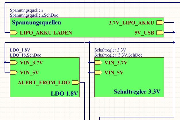

Gast #5464569
Ok, jetzt habe ich alles verstanden :-).
Es ist ein hierarchisches Design und selbstverständlich muss die
Verbindung auf dem übergeordneten Sheet im Layout auftauchen.
Habe selber aber nur rudimentär mit Altium gearbeitet, aber das muss
auch dort so sein.
Sind den Blöcken im Blockschaltbild auch die darunter liegenden
Schaltungen (konkret die 'Spannungsquellen') zugeordnet. Man müsste mit
Doppelklick auf des Blocksymbol den Schaltplan dazu erreichen und wenn
das so ist, dann erwarte auch ich, dass die Verbindung vorhanden ist.
Also letztlich: ist die Zuordnung vom Schaltplan zum Block auch
vorhanden?

Ja sind sie. Ich habe dir mein Schaltplan vom LDO angehängt. Die
Ausgänge vom Block "Spannungsquellen" werden zum LDO Blockschaltbild
geführt. Aber diese Verbindungen werden im PCB-Layout nicht dargestellt.
Von den Schottky Dioden D401 und D403 führen keine Leitungen raus :(

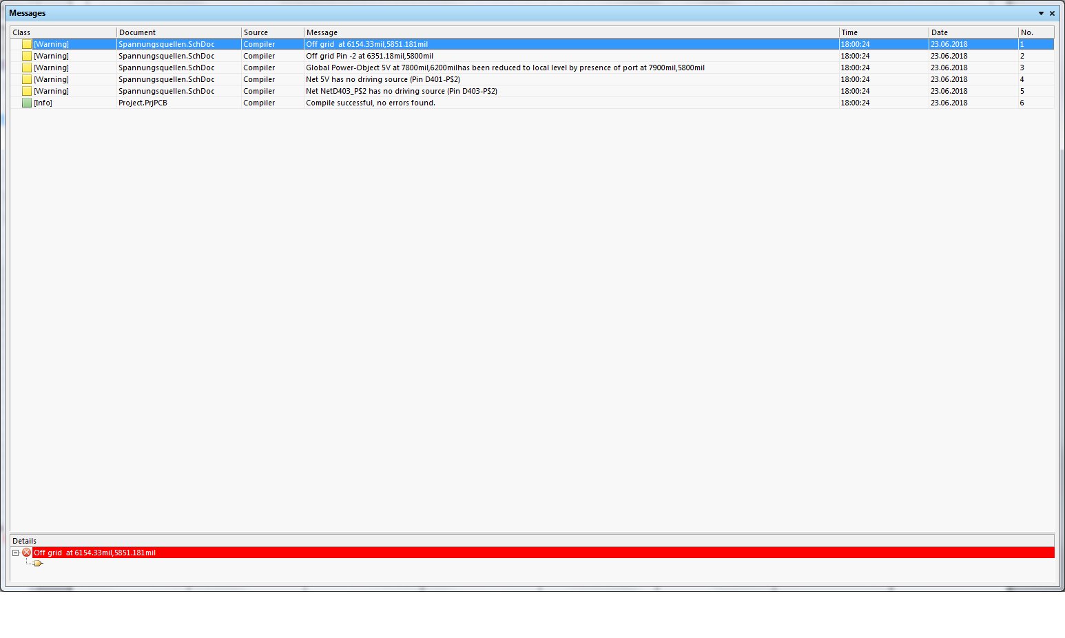

Rufus Τ. F. schrieb:
> Nun, ich sehe da gleich drei Meldungen, die Dein Netzwerk "5V"
> betreffen.
Zwei betreffen die fehlende Übergabe an das Hierarchiesheet - das
Problem hier. Die erste dürfte harmlos sein: 5V sind als globales Netz
definiert, es ist aber kein weiteres Global-Symbol vorhanden, mit dem es
verbunden sein könnte.
Die Frage ist auch, ob dieses 5V-Netz mit dem Port 5V_USB nicht
namensgleich sein müsste? Ich kenne das von anderen CAE-Tools so nicht.
Es sieht also möglicherweise so aus, dass die Portsymbole nur Grafik
sind und keine Funktion bzw. keine Verbindung zum Port am
Hierarchiesheet haben.

2. Die OFF Grid Meldungen sind böse, manchmal sind die Pins nur ein
klitzekleines bisschen verschoben - optisch am Bildschirm nicht zu sehen
und die Verbindung ist nicht da. Ganz dringend - keine Off Grid
Meldungen. Position suchen, Bauteil oder Leitung anfassen und auf Grid
schieben.

Nein es muss kein weiteres vorhanden sein, nicht generell. Das Problem
hier Globales Object auf Port. Bei Software würde man sagen Globale
Variable und lokale Variable vermischt. Das System weiss nicht 5V global
oder local.
Aber Du hast auch Recht wenn man das Port weg macht müssen auf den
andern Sheets weitere 5V Power Objekt eingefügt werden. Wie die GNDs.

Ich denke, er wollte auf dem Top-Sheet die beiden Signale 3.7V_LIPO_AKKU
und 5V_USB explizit miteinander verbinden. Und die Verbindung sieht er
nicht im Layout.

Derartige Off-Grid-Fehler entstehen dann, wenn man auf Schaltplanseiten
oder in Bibliothekssymbolen metrische bzw. metrisch ausgerichtete
Elemente verwendet, insbesondere Pins. Schaltpläne sollten immer rein
zöllisch gezeichnet werden.
