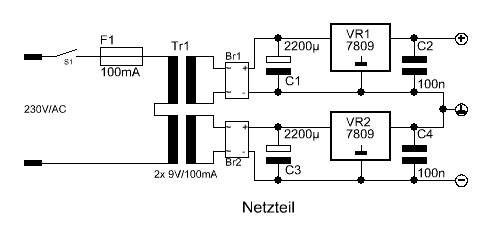

Wenn man wie im Anhang eine symmetrische Spannungsversorgung aus 2
einzelnen positiven Spannungsreglern aufbaut, wie verhält es sich da mit
den Masseflächen?
Einzeln aufgebaut und betrachtet habe ich jeweils bei 0V die
Massefläche. Schalte ich die zwei einzelnen Schaltungen wie im Anhang zu
sehen zu einer symmetrischen Spannungsversorgung zusammen, wäre die eine
Massefläche jetzt nicht mehr 0V sondern -9Volt.
Wie wirkt sich das aus?
Route ich dann bei dem zweiten Teil die +9Volt als Massefläche, da ich
es als symmetrische Spannungsversorgung betreiben will?

Die negative Seite vom Regler ist nicht so sehr ausgezeichnet. Es gibt
beim negativen Regler kleine Unterschiede, etwa wie Gleichtaktstörungen
vom Trafo Richtung Schaltung fließen, aber nicht wirklich dramatisch.
Man hat in der Regel nur 1 Massefläche, meist nimmt man da den Punkt
zwischen den Reglern und sieht dann die Spannungen als +-9 V. Man könnte
aber auch die -9 V als Masse wählen und dann halt mit 0  9  18 V
rechnen.
Ob man die Masse wirklich als Fläche braucht hängt von der Schaltung ab.
Für einige Schaltungen (z.B. für kleine DC Spannung) ist es auch besser
die Masse nicht als Fläche zu betrachten, sondern mit einem Sternpunkt
zu arbeiten.

Der 7809 ist auch nicht geeignet im unteren Zweig. Da müsste ein 7909
sitzen, der die negative Spannung regelt.
Die oben gezeigte Schaltung funktioniert schon deshalb nicht, weil der
untere 7809 am Ausgang auch Strom aufnehmen können müsste, was er nicht
kann. Außer in Sonderfällen.

Unter ganz bestimmten Umständen würde die Schaltung einsetzbar sein und
dann wäre die Massefläche genau da angeschlossen, was du mit dem
GND-Symbol gekennzeichnet hast.
> sitzen, der die negative Spannung regelt.rein Schakltungstechnisch
die beiden Zweige sind ja voneinander komplett galv. getrennt.
Da ist es schaltungstechnisch wohl doch nicht grundsätzlich falsch.
Die Schaltung ist eine Reihenschaltung zweier bis dahin unabhängiger
Zweige.
Der 7909 wäre notwendig, wenn die Trafowicklungen schon miteinander
verbunden wären (z.B. Trafo mit Mittelanzapfungen).

Also geht es dann doch?
Du denkst dabei sicher an eine solche Schaltung:
http://dj4ee.de/pictures/Netzteil.jpg
Da ist die Masse schon vorher auf die Mittenspannung festgelegt,
nicht erst nach den Reglern.

Masse sollte zunächst mal ein Sternpunkt sein, und zwar nicht für -9V
sondern 0V.
Ob man mit einer Massefläche für diese 0V dann mehr kaputt macht, liegt
am Layout. Der Strom nimmt nicht unbedingt den kürzesten Weg in der
Massefläche, sondern hohe Frequenzen fliessen parallel zum Hinweg
(Versorgungsleitung) und davon hast du 2.
http://www.ti.com/lit/an/slyt166/slyt166.pdf
