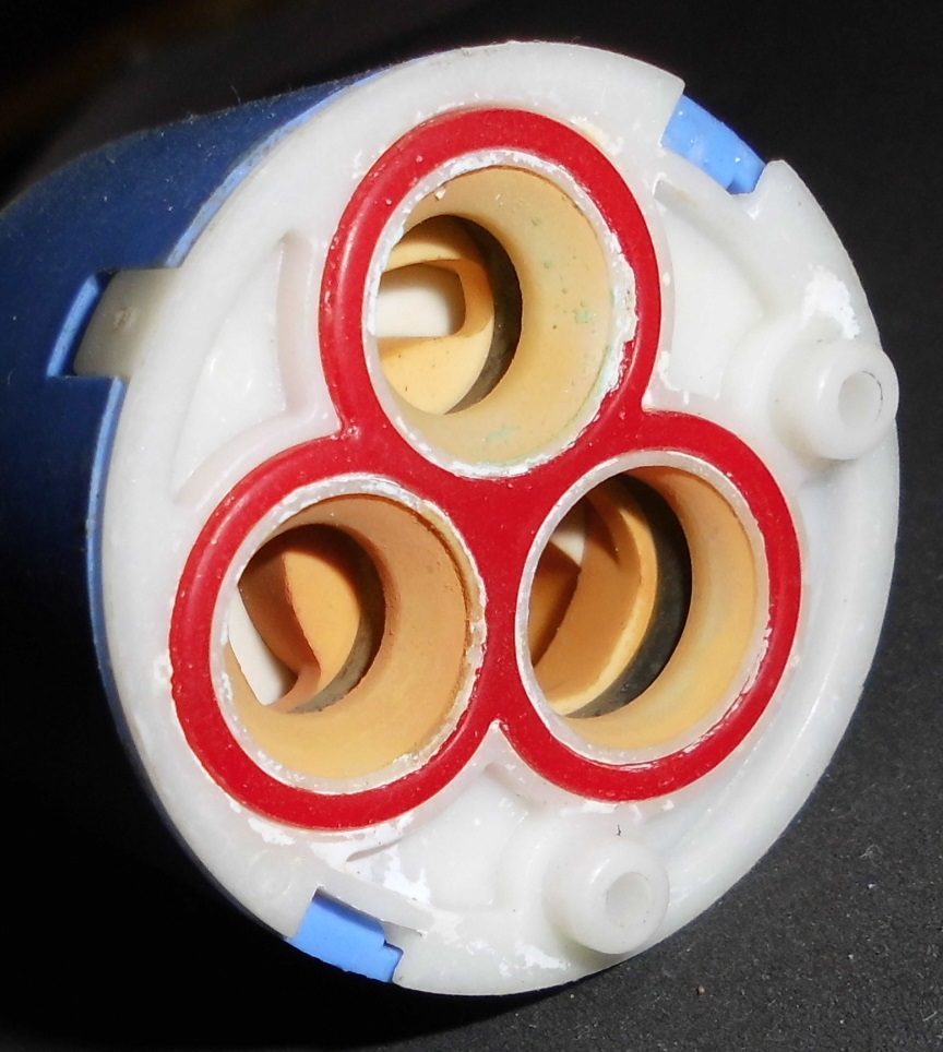

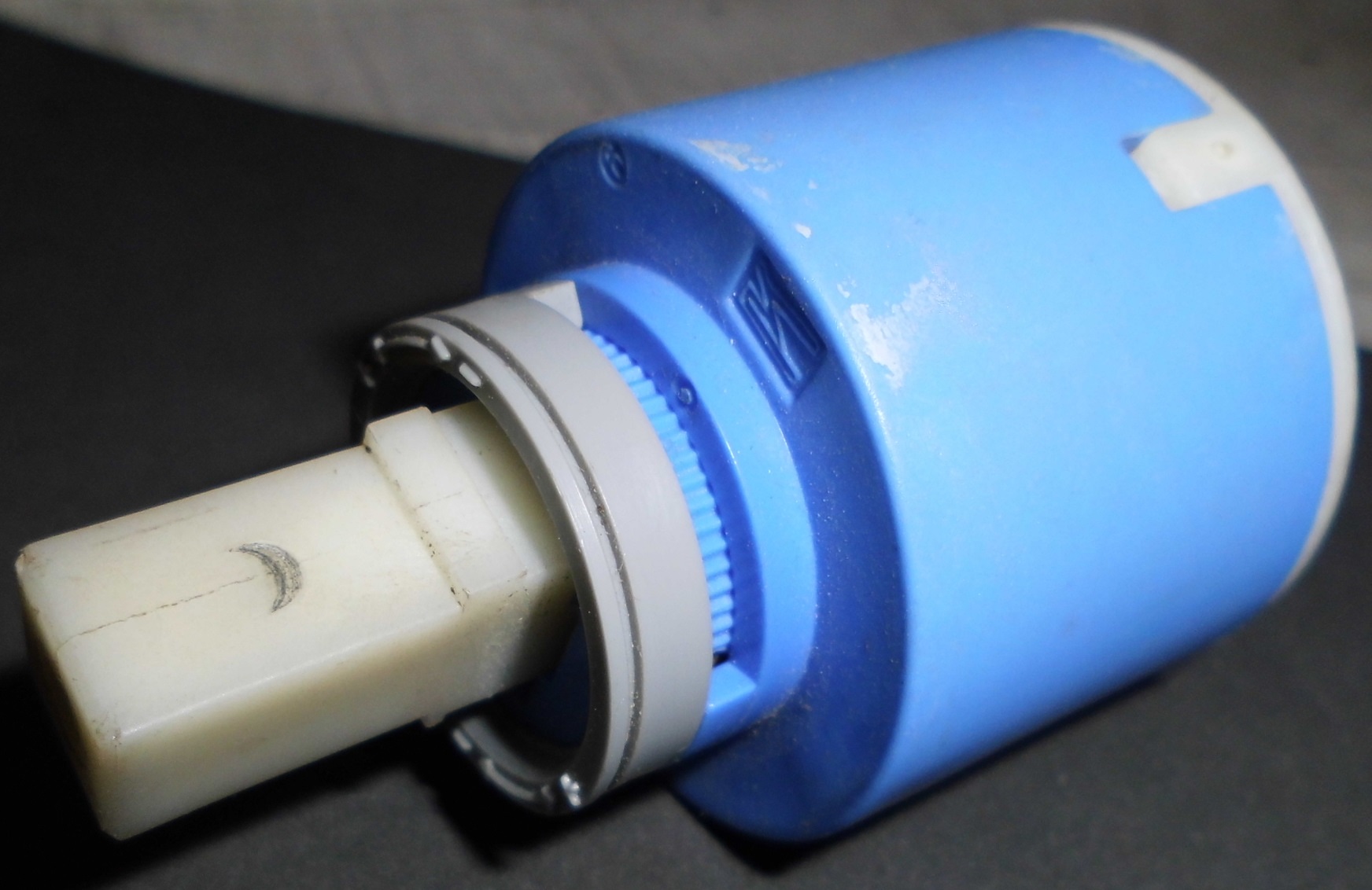

Ständig finde ich beim Auf- und Ausräumen verschiedene Dinge. Was ist das, für was benutzt man es?
Moin, habe ich grad´ bei mir gewechselt: Es ist eine Kartusche (Keramik) für eine Einhebel-Mischbatterie.
Fredl H. schrieb: > Es ist eine Kartusche (Keramik) für eine Einhebel-Mischbatterie. Danke, aber was mache ich jetzt damit?
Al. K. schrieb: > Danke, aber was mache ich jetzt damit? Einen schönen Platz in der Vitrine suchen, grün anmalen, an die Wand hängen....
Hatte sicher einen Grund warum das ausgetauscht wurde, wegschmeißen.
Al. K. schrieb: > Danke, aber was mache ich jetzt damit? Was du mit deinem anderen Kram auch machst, ins Marktforum stellen.
Teo D. schrieb: > Hatte sicher einen Grund warum das ausgetauscht wurde, wegschmeißen. Sieht aber richtig ungebraucht aus!
Al. K. schrieb: > Teo D. schrieb: >> Hatte sicher einen Grund warum das ausgetauscht wurde, wegschmeißen. > > Sieht aber richtig ungebraucht aus! Aber ohne den Kalk.
Dirk B. schrieb: > Aber ohne den Kalk. Richtig, aber da muss man das Bild genau anschauen. Habe es nicht umsonst so Hochauflösend gemacht!;-)
Al. K. schrieb: > Teo D. schrieb: >> Hatte sicher einen Grund warum das ausgetauscht wurde, wegschmeißen. > > Sieht aber richtig ungebraucht aus! Naja also ich sehe da gebraucht Spuren. Im zweiten Bild auf dem weißen Stecker
Fredl H. schrieb: > habe ich grad´ bei mir gewechselt: gibts die einzeln? Lohnt sich das, die zu wechseln? (Ich hab auch einen tropfenden Einhebel-Hahn, und frag mich deshalb)
Wegstaben V. schrieb: > Lohnt sich das, die zu wechseln? Wenn die Armatur erhaltenswert ist (besonderes Design, hochpreisig o.ä.), dann ja, sonst i.d.R. nicht. Komplette Einhebelmischbatterien sind oft günstiger als das Ersatzteil (das ja mangels Standardisierung auch genau das zur jeweils vorhandenen Armatur passende sein muss). Und auch günstige Armaturen können recht hohe Standzeiten erreichen -- ich habe den Einhebelmischer in meiner Küche nach 18 Jahren durch einen neuen ersetzt, nicht, weil der Mischer selbst nicht mehr funktioniert hätte (er war nur ein bisschen schwergängiger), sondern weil mit vertretbarem Aufwand kein zum Design passender Brausekopf für den ausziehbaren Teil mehr zu organisieren war, denn der war kaputt. Immerhin hat das Ding die zehnjährige Ikea-Garantie problemlos überlebt.

Rufus Τ. F. schrieb: > Wenn die Armatur erhaltenswert ist (besonderes Design, hochpreisig > o.ä.), dann ja, sonst i.d.R. nicht. Komplette Einhebelmischbatterien > sind oft günstiger als das Ersatzteil (das ja mangels Standardisierung > auch genau das zur jeweils vorhandenen Armatur passende sein muss). Nö, diese Teile gibt es standardisiert mit 40mm und mit 50mm Stärke. Ein Tausch ist kinderleicht und auf jeden Fall lohnt es sich, gelegentlich das Teil zu wechseln. https://www.ebay.de/itm/282718523605
Phasenschieber S. schrieb: > Nö, diese Teile gibt es standardisiert mit 40mm und mit 50mm Stärke. Und alle Einhebelarmaturenhersteller halten sich dran? Wäre ja schön, wenn das so ist. > und auf jeden Fall lohnt es sich, gelegentlich das Teil zu wechseln. Ich würd's ja nur wechseln, wenns nötig ist (Inkontinenz, Schwergängigkeit). Warum sonst?

Rufus Τ. F. schrieb: > Und alle Einhebelarmaturenhersteller halten sich dran? Wäre ja schön, > wenn das so ist. Yep, so isses. Ich habe schon viele dieser Teile gewechselt und mir ist noch nie eines untergekommen welches ausserhalb dieser Standardmaße lag. Warum ich so viele gewechselt habe? Ich habe eine Hütte und obwohl ich im Winter das Wasser abstelle, platzt mir regelmässig die Kartusche, wenn ich sie vor Frostbeginn nicht rechtzeitig aus dem Mischer nehme. Das Restwasser gefriert dann. Aber auch im Haus musste ich schon verschiedene wechseln. Das kommt halt auch darauf an welche Wasserhärte vorliegt.
Rufus Τ. F. schrieb: > Phasenschieber S. schrieb: >> Nö, diese Teile gibt es standardisiert mit 40mm und mit 50mm Stärke. > > Und alle Einhebelarmaturenhersteller halten sich dran? Wäre ja schön, > wenn das so ist. > >> und auf jeden Fall lohnt es sich, gelegentlich das Teil zu wechseln. > > Ich würd's ja nur wechseln, wenns nötig ist (Inkontinenz, > Schwergängigkeit). Warum sonst? Hmmm, ich kann da Rufus nur zustimmen. War´s eine 29€-Baumarktbatterie besser wegschmeißen und ca. das 5-10fache investieren. Dann hat man statt Plastikeinsatz auch Keramik, und der HÄLT dann auch >10 Jahre !!! Gruss Asko

Phasenschieber S. schrieb: > Nö, diese Teile gibt es standardisiert mit 40mm und mit 50mm Stärke. ... und 35mm und 25mm, außerdem mit 28mm, 30mm und 42mm Höhe, dann gibt es verschiedene Zapfen zur Befestigung des Hebels usw. Hier sind ein paar Beispiele https://www.ebay.de/itm/Armatur-Keramik-Kartusche-Ersatz-Keramik-Steuer-Kartusche-Patrone-25-35-40-mm-/180958048523?var=&hash=item2a21f0b10b https://www.ebay.de/itm/Ersatz-Wasserarmatur-Keramik-Steuer-Kartusche-25-35-40-Wahlset-/391539789697?var=&hash=item5b29970f81 https://www.ebay.de/itm/35mm-40mm-Kartusche-Keramik-Patrone-Steuereinheit-fur-Ersatz-Einhebel-Armaturen-/112165917322?var=&hash=item1a1d9c128a https://www.ebay.de/itm/Sanitop-Wingenroth-Ersatzkartusche-Steuereinheit-fur-Armaturen-35-40-mm-NEU-/381266499552?var=&hash=item58c54117e0 Immerhin scheinen sich die Noname-Hähne (wie so oft) auf ein paar wenige Typen zu konzentrieren, die man dann auch für wenige Euro erwerben kann. > Ein Tausch ist kinderleicht Sofern man den Hebel von dem Kunststoffzapfen abbekommt, was oft nicht ganz leicht ist. Der Rest ist aber kein Problem, da hast du recht. > und auf jeden Fall lohnt es sich, gelegentlich das Teil zu wechseln. Selbst die Noname-Produkte halten i.Allg. viele Jahre. Wenn das Teil dann nur schwergängig und noch nicht undicht ist, hilft manchmal etwas frisches Silikonfett auf den Keramikgleitflächen.

H-G S. schrieb: > Diese Küchenarmaturen sind die Hölle... im verdrehten Liegen muss man > mit speziellen verlängerten Nüssen hantieren.... Genau das war der Grund warum ich eine einfachere Methode gesucht habe eine leckende Armatur wieder in Gang zu bringen. Dass man dazu nur eine Imbusschraube lösen muss um den Hebel abzuziehen, ist mir dabei sehr entgegen gekommen. Deshalb würde ich selbst die billigste Armatur nochmal mit einer neuen Kartusche ausstatten, als mich total verknotet unter eine Arbeitsplatte zu legen.
