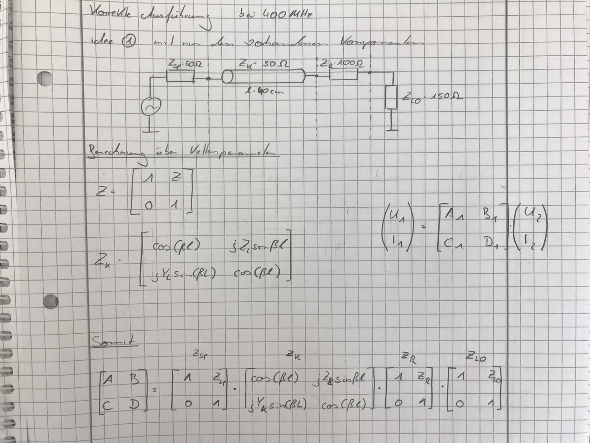

ich habe eine Übungsaufgabe bei der ich die Einfügedämpfung berechnen
soll. Ich habe eine Quelle mit 50 Ohm und dann ein Koax mit
Wellenimpedanz von 50Ohm und 40cm Länge. Gefolgt ist dies von einem
100Ohm Widerstand und einer Last von 150 Ohm. Zu besser Erläuterung habe
ich ein Bild davon gemacht.
So, ich soll diese Sache per Kettenmatrix (ABCD Parameter) lösen.
Theoretisch nicht so schwer aber ich weis nicht wie ich mit der Last
umgehen soll da dieser ja auf Masse geht. Kann ich da auch einfach die
Impedanz Matrix verwenden?

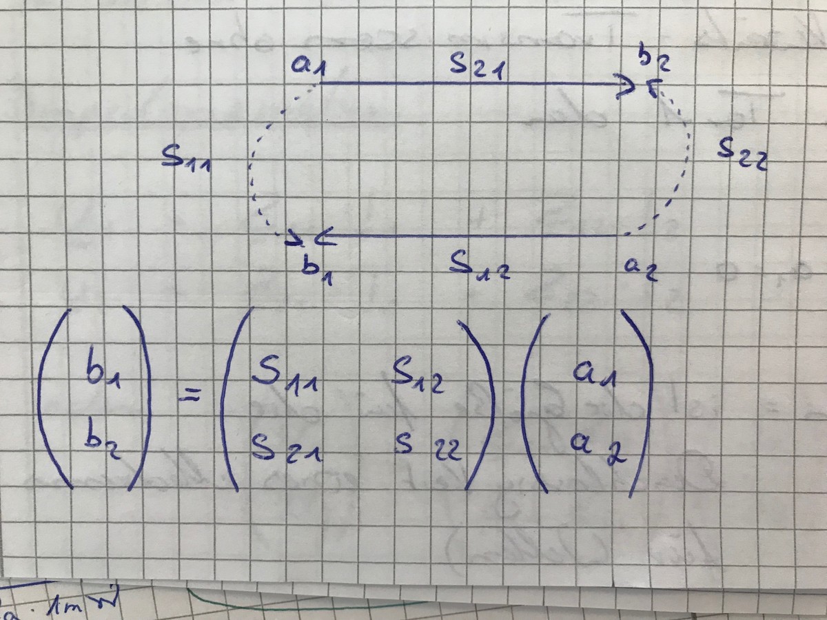

Ich habe mal eine Idee von mir zu Papier gebracht. Diese Matrizen würde
ich nun aus multiplizieren, anschließend von ABCD per Tabelle in die
S-Paramter Matrix umformen und S21 bestimmen. Somit hätte ich meine
Einfügedämpfung bestimmt.
Also die Fragen die sich mir gestellt haben dabei sind:
1.) Darf ich die Last (Z_LO als Impedanz Matrix ansehen und einfach so
hinzu multiplizieren?
2.) Wie macht man das Ohne ABCD Matrix? Denn dieser Weg ist ziemlich
aufwendig.
Beste Grüße und vielen Dank für eure Hilfe.

#5465926
Wenn Du wirklich alles vom
Innenwiderstand des Generators bis zur Last-Impedanz in die Kettenmatrix
reinpacken willst, dann sinngemäss wie folgt.
Dies sind alles Kettenmatrizen, die ganz rechts für eine "Quer"-Impedanz
(sollte hier nicht als Admittanz-Matrix bezeichnet werden).
Dei Grösse
, die Länge
, die (Kreis-)Frequenz
 und der Wellenwiderstand der verlustlosen Leitung
 sind gegeben, aber die Phasenkonstante
 ist noch nicht bekannt.
OP #5466114
Ich danke dir vielmals für deine super ausführliche Antwort. Die war
großartig :)
Jedoch noch eine kleine Frage:
Für den Lastwiderstand hast du die Matrix
aufgestellt. Da muss ich irgendwie noch das Prinzip verstehen wie man
diese selbst aufstellt. Folgt dies dem einfachen Schema:
aber irgendwie ist mir noch nicht ganz klar wie ich das sehen kann.
Vielen Dank für eure Hilfe
