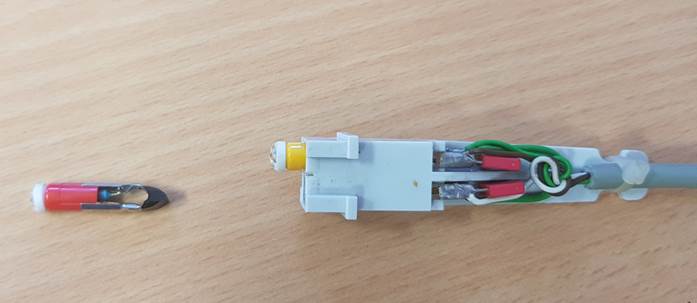

ich stehe vor der Aufgabe, mit Arduino (vermutlich Mega) etwa 450 LEDs
anzusteuern. Die LEDs sind vorgegeben und werden derzeit mit 24V
betrieben. Ich hab zwar schon meine Überlegungen dazu gemacht, aber mich
würden Eure unbeeinflussten Gedanken interessieren, wie ihr so etwas
lösen würdet.
Ich komme aus der Software-Anwendungsentwicklung und habe mit
Elektronik-Entwürfen bislang nix zu tun gehabt, ich ersuche daher um
einfache Begrifflichkeiten. Gerne auch Links wo das Thema ggf. bereits
abgehandelt wurde, ich hab bislang noch nix passendes gefunden.
HINTERGRUND:
Die Aufgabe besteht darin, ein altes Schaltpult für Lehrzwecke
umzubauen. Bislang wurden damit 60V Relais geschalten, und bestimmte
Zustände über die 24V LEDs angezeigt. Das Pult soll nun ohne die Relais,
dafür mit Arduino gesteuert werden; unter Verwendung der vorhandenen
LEDs.
Da ich nicht 450 Vorwiderstände auslöten und durch passende ersetzen mag
(und das später auch bei jedem Ersatz einer LED erneut gemacht werden
müsste) brauchts eben die 24V für die LEDs.
Und natürlich brauchts auch entsprechend Strom, ich schätze dass im
Worst Case etwa 60% der LEDs gleichzeitig leuchten.
Vielen Dank für Eure Gedanken
Walter

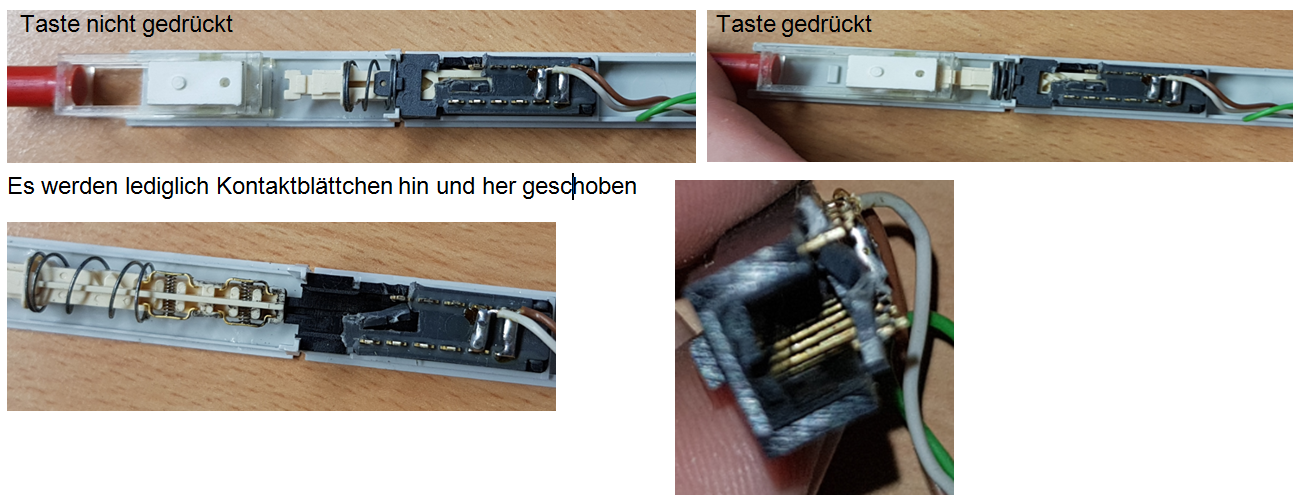

von Jörg R. (solar77)
Walter H. schrieb:
> Prinzipiell ja. Wenige der LEDs sind in Gruppen von zwei oder drei
> zusammen, also wohl parallel geschalten, aber die meisten leuchten nur
> für sich. Und die dahinter stehenden Relais füllen einen kleinen Raum,
> schätze so 6m³...
Wenn jede Led einzeln angesteuert wird, also nicht über eine Matrix,
bräuchtest Du z.B. 57 Stück 8-Bit Schieberegister. Oder einige TLC5940
o.ä. bzw. den von Mawin verlinkten Chip.
Haben die Leds denn einen gemeinsamen Anschluss, also 24 Volt bzw. GND?
Handelt es sich um Standard-Leds?
Walter H. schrieb:
> Die Taster im Pult arbeiten mit 60V und beeinflussen damit die Relais,
> machen mir aber kein Problem da sie nur schließen und somit auch mit 5V
> korrekt arbeiten würden.
Das verstehe ich nicht so richtig. Wenn die Taster 60 Volt an die Relais
legen, wie kann es dann auch mit 5 Volt funktionieren? Kannst Du das mal
etwas näher erläutern, bzw. was meinst du damit?
Um die Leds an kleineren Spannungen zu betreiben musst Du die
Widerstände nicht unbedingt austauschen. Du könntest auch je einen
Widerstand parallel zum schon vorhanden auflöten, wenn dass die Optik
und der vorhandene Platz erlaubt.
Um sinnvolle Vorschläge machen zu können fehlt es an
Detailinformationen.
von Stefan F. (Gast)
Es wird wohl nötig sein, den Schaltplan der alten Anlage offen zu legen.
von Einer K. (Gast)
Es ist doch durchaus üblich, Schalter/Taster unterhalb der
Maximalspannung zu betreiben.
Und wenn die Relais entfallen, braucht man auch die 60V nicht mehr.
Ich sehe keinen unmittelbaren Grund, warum ein für 60V zugelassener
Schalter, mit 5V nicht funktionieren sollte.
Klar, über die nötigen Ströme, für eine Kontaktreinigung, da kann man
sich vortrefflich drüber in die Wolle bekommen.

Gute Fragen. Ich gehe davon aus dass ich die LEDs aber sowieso neu
anschließen muss. Wofür wäre das wichtig? Ich habe Bilder beigefügt von
einem Diodenpaar sowie von der Fassung, in der noch ein C stecken soll.
Ich denke, wenn überhaupt, ist es 1980er Jahre Standard.
Danke dafür. Zum besseren Verständnis ein Bild eines Tasters beigefügt.
Ja, danke. Das war mein Denkfehler. Die Relais fallen ja weg, dann
braucht es die 60 Volt nicht mehr. Manchmal hat man ein Brett vor dem
Kopf.
Das wäre für die Ansteuerung (Auswahl der ICs, Transistoren) wichtig.

Einiges an Bildern kannst Du hier schon einstellen.
https://www.mikrocontroller.net/attachment/368964/Dioden_und_Gehaeuse.jpg
Solche Leds habe ich auch noch, allerdings ohne Fassung. Ich kenne die
unter dem Begriff „Taunuslicht“.

Jörg R. schrieb:
> Die Fassungen haben wohl alle einen gemeinsamen Anschluss, entweder an 24
> Volt oder an GND. Das könnte vermutlich ohne großen Aufwand geändert
> werden. Die Led-Einsätze passen vermutlich in Beide Richtungen in die
> Fassungen, so dass sie je nach Bedatf eingesetzt werden können.
Aussage dazu ist: "Man kann zwar die Diode wie man will in die Fassung
stecken aber funktionieren tut sie nur in einer Stellung! "
Weiters:
"Wenn 2 Dioden in einer Fassung verbaut sind haben sie 3 Anschlüsse. 2
mal Plus und 1 mal Minus gemeinsam!" Wenn ich das richtig umgesetzt habe
sollte "Diodenpaar_derzeit" diese Schaltung zeigen.
Ich hoffe immer noch dass ich ohne umlöten und auch ohne umstecken
(mit Eurer Hilfe) eine passende Anschaltung finde. Das wäre wie in
"Diodenpaar ideal" dargestellt.
Hallo Walter,
die Frage ist nun ob alle Leds gemeinsam an GND angeschlossen sind, wenn
ich das richtig verstanden habe.
https://www.mikrocontroller.net/attachment/369570/Diodenpaar_derzeit.png
Dann wäre es einfach diesen Anschluss an 24V anschließen. Schon haben
die Leds gemeinsame Anode. Wie du geschrieben hast passen sie ja in
Beide Richtungen in die Fassung. So könnten die Leds dann gegen GND
geschaltet werden, was die Auswahl an ICs leichter macht. Dann ginge
auch z.B. der TPIC6B595.
