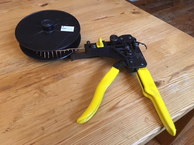

Ich brauche für einen Spezialstecker gegurtete Crimp-Buchsen für ein
Rastermaß 2.00. Hat jemand eine Ahnung wo es die gibt?
Eine AMP Crimpzange für gegurtete Kontakte habe ich schon(162494-1,
AWG20-28), finde aber nur SubD Kontakte RM 2.54.

Gast #5467773
Das einzige was die Zange beim Kontakt berührt, ist das gelochte
Vorschubband und die zwei Crimpklammern. Was als Kontakthülse vorne dran
ist, berührt die Zange gar nicht. Das Gesenk für 28AWG macht definitiv
einen ausreichend dünnen Crimpanschluss für 2mm Kontaktabstand. Daher
ist es eben nicht selbstverständlich dass die Zange keine andere
Kontakte kann als Standard Sub-D. Wenn es die nun nicht geben sollte,
habe ich mich bei der Beschaffung wohl vertan.

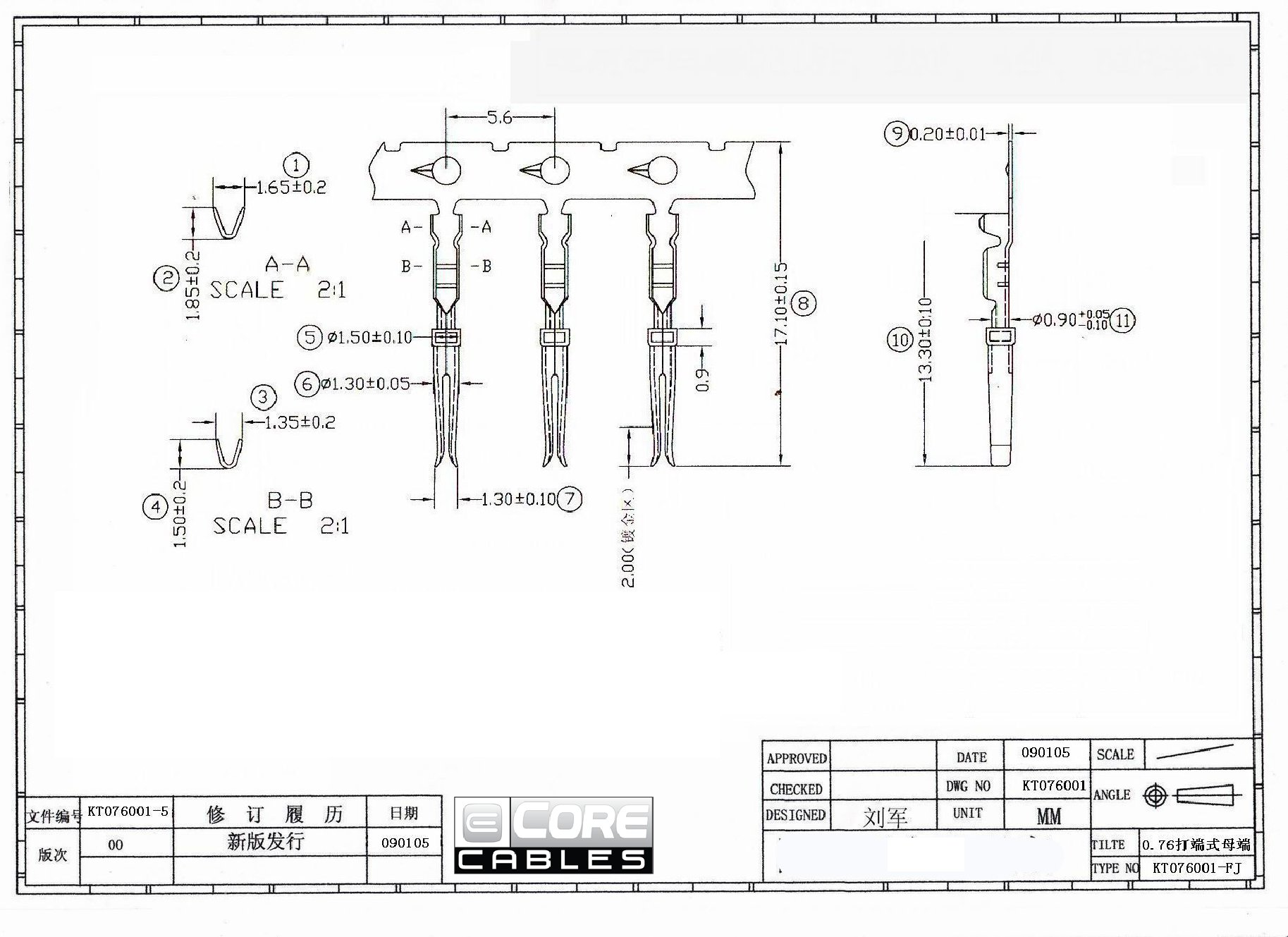

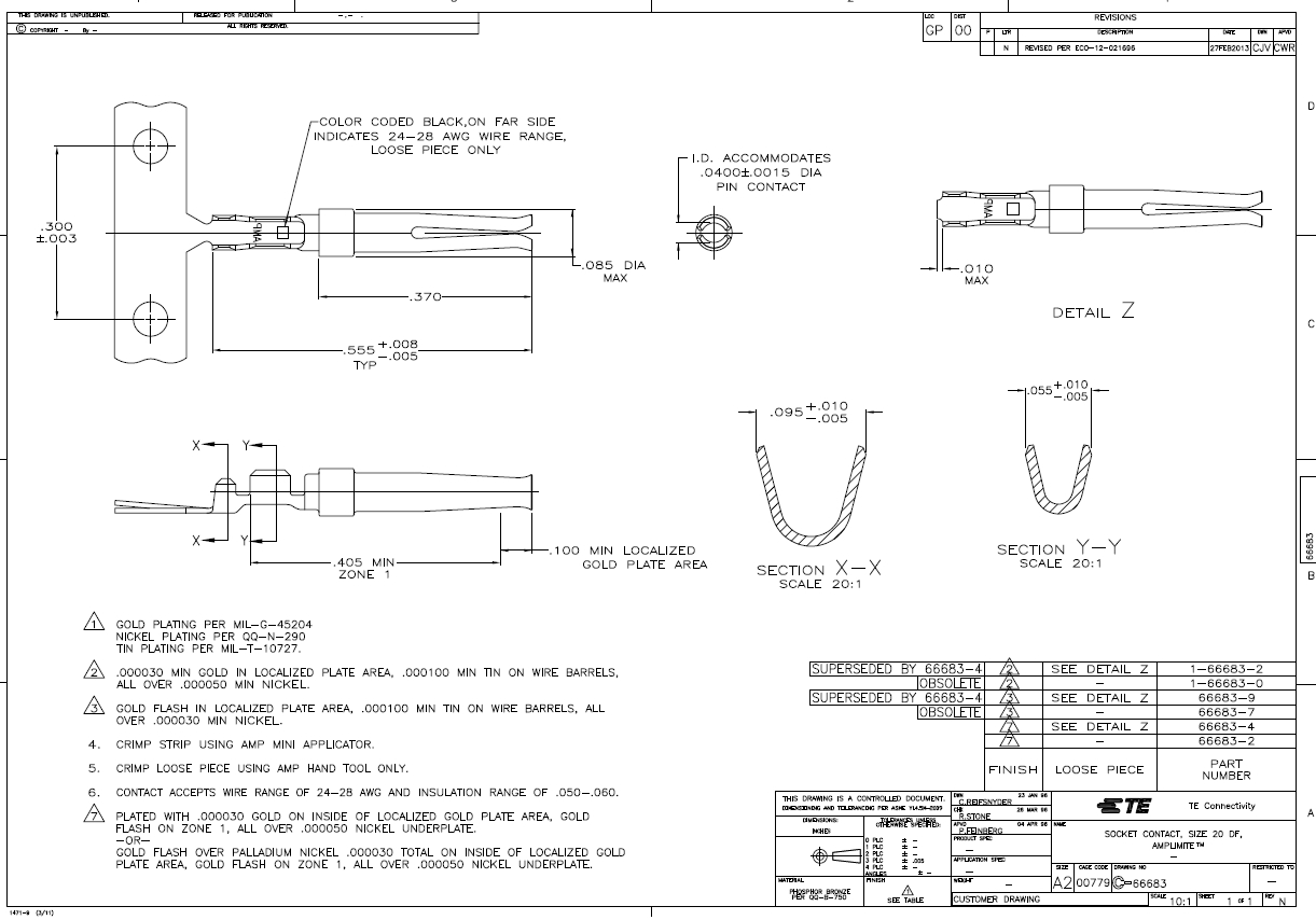

Persönliche Seite #5467814
uli schrieb:
> Daher ist es eben nicht selbstverständlich dass die Zange keine andere
Doch, denn sowohl die Größe der Crimpstellen als auch der Abstand
untereinander ist von Steckersystem zu Steckersystem unterschiedlich.
Sieh Dir Deine Maßzeichnung der Kontakte an, es geht nicht nur um die
beiden Querschnitte X-X und Y-Y (bzw. A-A und B-B), sondern eben auch um
den --nicht bemessenen-- Abstand der beiden.
Gast #5467889
uli schrieb:
> Daher
Natürlich kann eine beliebige Crimpzange rein zufällig auch für andere
Kontakte geeignet sein als die, für die sie konstruiert wurde und
verkauft wird. Es gibt aber keine andere Möglichkeit das festzustellen
als Zange und Kontakte zu kaufen und zu testen - wobei sich noch die
Frage erhebt, ob die Qualifikation überhaupt ausreicht die Qualität und
Langzeitstabilität des gecrimpten Kontakts zu beurteilen. Es reicht
nicht wenn die Blechzungen irgendwie zusammengequetscht sind. Crimpen =
gasdichte Verbindung.
