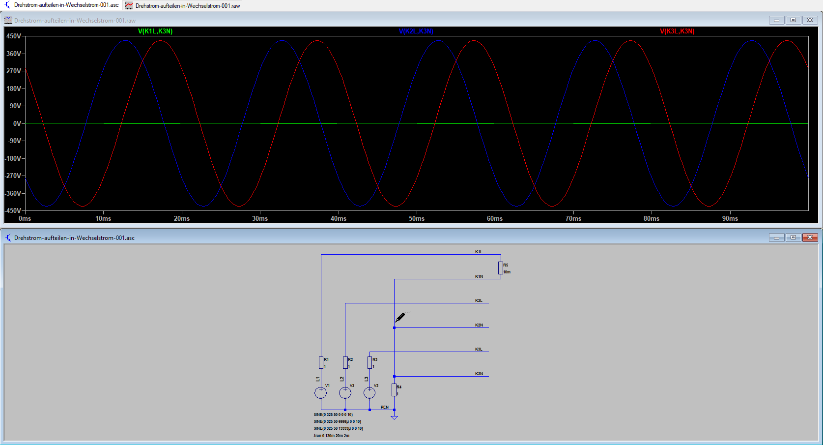

Gast #5465997
Niemand schrieb:
> Du hast noch keine Whng. elektrisch installiert, stimmts? Solche
> Theorien interessieren doch keinen Praktiker, da nimmt man ein 5x2,5 mm2
> als Zuleitung zu dem Raum und mehr wird nicht gemacht. Der N wird
> aufgeteilt auf die Stromkreise und es passiert Nichts, außer dass man
> Geld (Material) und Zeit und letzendlich damit Kosten spart!
> Nix eigenständige Kabelwege, die Schlitze in jeder Wand sind so schon
> tief und breit genug.
Tja ja, die ewigen Praktiker. Keine Minute Zeit um über ihren
Schwachsinn nachzudenken. Hätte der Praktiker sich wenigstens an die VDE
Vorschriften gehalten, würde er solchen verbotenen Pfusch nicht bauen.
Würde er Fachkenntnis haben, auch nicht. Wird nämlich bei einem
solcherart von einer 5 adrigen Leitung abgezweigten Stromkreis mal ein
Kurzschluss verursacht, entsteht auf Hin-(Phase) und
Rück-(Neutralleiter) weg ein Spannungsabfall in Höhe von ca. halber
Netzspannung. Die Nullpunktverschiebung röstet dann die Geräte an den
anderen Steckdosen, die ca. 325+(325/2)/1.73= 420V abbekommen, was VDR
aus der Fassung springen lässt und ungeschützte 400V TRIACs und
Transistoren erst recht.
Praktiker = Pfuscher.

Gast #5466113
Autor: MaWin (Gast)
Datum: 25.06.2018 01:12
Nachtaktive ohne Konzentration und Verstand mehr für die Sache
du hast doch absolut kleinen Plan von E.-Technik-Installationen, das
beweist doch der folgende Unsinn von dir
> Hätte der Praktiker sich wenigstens an die VDE Vorschriften gehalten,
du hast doch nicht mal verstanden was gemeint war, aber mit Pfusch
Urteilen!
ausführende E-FK haben ja wohl die Fachkenntnisse oder brauchen die auch
gar nicht, weil die Installationsvorgaben wie die Abnahme macht die Fa.
oder ein Beauftragter, es muß nur funktionieren, und das tut es, auch
nach den Regeln der VDE wie Abschaltbedingungen und Über-I-Auslösung
> Wird nämlich bei einem  solcherart von einer 5 adrigen Leitung
> abgezweigten Stromkreis mal ein Kurzschluss verursacht, ....
ja ja, erzähl die Geschichte sonstwem .. von wegen deine Theorie bzgl.
Stern-Punkt-Verschiebung ... dir fehlen doch die Kenntnisse im
Drehstromkreis...
das kommt regelmäßig vor dass da ein Kurzschluß passiert und kein Gerät
raucht da ab weil der N bestehen bleibt und die Sicherung nur auslöst,
also alle anderen I-Kreise davon unberührt bleiben, der N wird nämlich
nicht abgesichert!
Kannst ja noch mal versuchen deine Theorie logisch zu erklären, vllt.
kommste dabei selber drauf dass die wirr ist!

Was MaWin da schreibt, ist korrekt.
Ich kann Dir das mit LTspice beweisen,
wenn Du seiner Rechnung nicht traust.
Der "Praktiker" verwendet hinter der Drehstromleitung einen
kleineren Leitungsquerschnitt. Dann haut das hin, wenn
die 1,5² Wechselstromleitung mindestens halb so lang wie
die 2,5² Drehstromleitung ist.
LG
old.

Du kannst für R1=R2=R3=R4 beliebige Leiterwiderstände ansetzen.
Wichtig ist, was danach kommt:
LG
old.

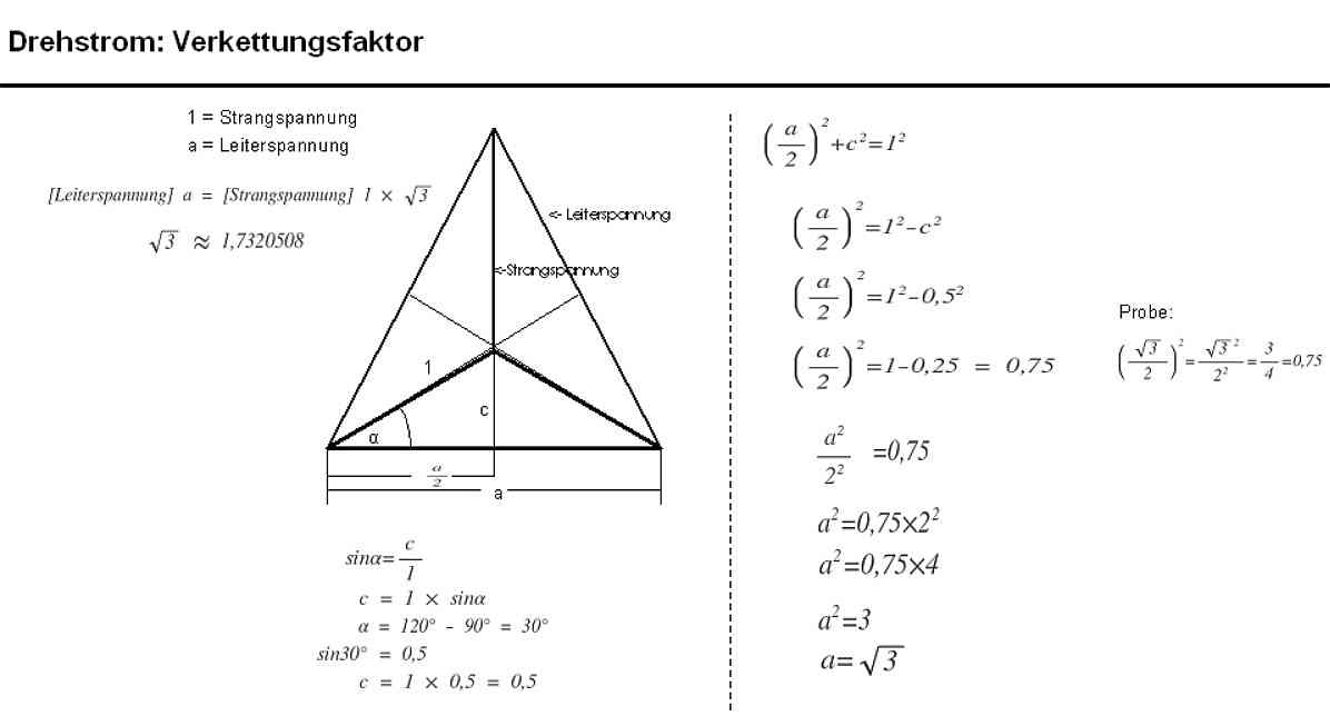

#5466286
Karl B. schrieb:
> Die anderen Leitungen bekommen die
> Addition der Spannung nach Verkettungsfaktor zu spüren.
Hier noch etwas für Freunde der Mathematik.
Man setze gedanklich die Maus in den Schnittpunkt und ziehe hin und her,
dann sieht man, wie sich die Spannungen da verschieben.
Irgendwo gibt es dazu auch eine Javasript-Simulation im Netz.
Finde ich im Moment nicht.
ciao
gustav
P.S.:
OK.
Das Dreieck ist nicht korrekt gezeichnet. Alle Seiten "außen" sollten
gleich lang sein. Das Zeichenprogramm ist......
Oder nochmal mindestens die gleiche Länge gleichen Querschnitts
wie die Drehstromleitung als Wechselstromleitung hinten dran.
In der Simu hat R5 dann mindestens 2 Ohm und die
Sternpunktverschiebung hält sich in tolerablen Grenzen.
LG
old.

Ich habe für Dich auch mal die Spannungsquellen oszillographiert,
da bricht keine zusammen. Siehe Bild.
Niemand schrieb:
> So viel zu Simulationen.
Na dann zeige mal eine gefälschte asc dazu.
Das schaffst Du nicht, ich finde den oder die Fehler.
Hier gibt es nicht mal ein ungeeignetes Modell.
LG
old.

Aus der W. schrieb:
Also wenn der Kurzschlusswiderstand R5 größer als der
Zuleitungswiderstand der Drehstromleitung R1+R4 ist.
https://www.mikrocontroller.net/attachment/368963/Ueberspannung-bei-Kurzschluss-einer-Phase.png
LG
old.

#6770975
Auch ich habe aus Interesse noch eine Frage.
Das mit der Nullpunktverschiebung konnte ich gut verstehen, aber nicht
den Rechenweg 325+(325/2)/1.73= 420V, insbesondere nicht die 325. Wäre
bei einem Kurzschluss eines Außenleiters mit dem Neutralleiter zunächst
von 115 V ausgegangen...
Vielleicht hat jemand die Muße, mir den Durchblick zu verschaffen. Danke
schon mal.
Gast #6771001
Rainer Z. schrieb:
> Wäre
Was ja auch stimmt. Der N wird um 115V in Richtung des mit ihm
kurzgeschlossnen Aussenleiters gezogen. Man hat also ein Dreieck mit den
Seitenlängen 115, 230, und der gesuchten Überspannung. Dabei ist der
Winkel zwischen den zwei kurzen Seiten 120°, eben die
Phasenverschiebung. Mit dem Kosinussatz ergibt das dann 305V als
Überspannung.
