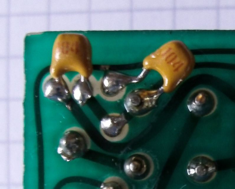

hier zwei Beispiele aus der Praxis.
Einmal eine professionell als Bausatz vertriebene Platine, bei der auf
der Unterseite dann noch die Keramikkondensatoren eingesetzt wurden,
dann

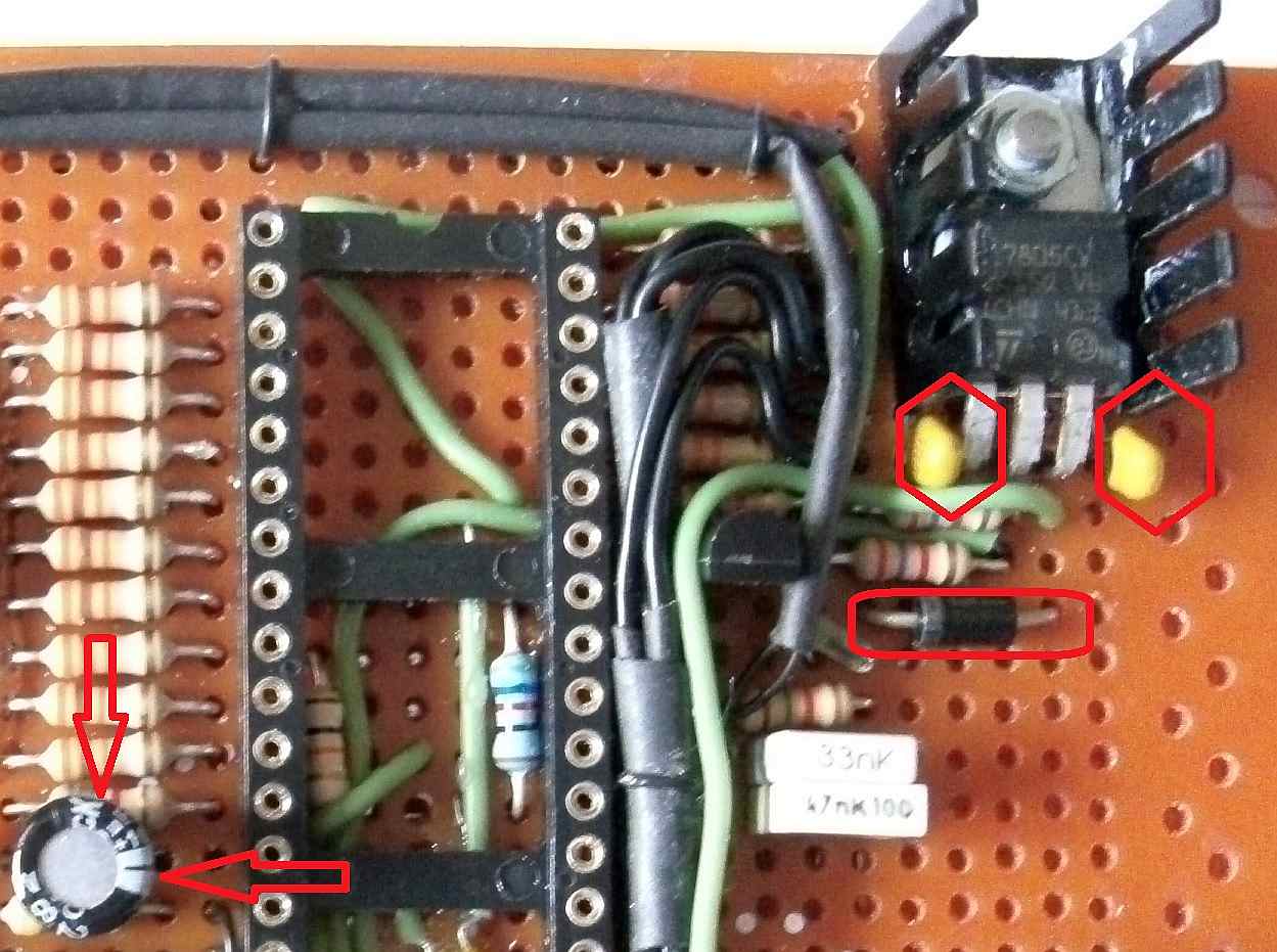

meine "Negativbeispiel-für-Schönheitspreis"-Platine, bei der ich den
Spannungsregler aus Platzgründen weit ab von den Elkos vor und hinter
dem Regler platzieren musste. Die Keramikkondensatoren direkt am IC sind
hier unabdingbar. Bei nachlassender (schwankender) Batteriespannung
würde das Relais sonst flattern, da dies einen Strom- und damit
Spannungssprung beim Einschalten produziert, der ausgeregelt werden
muss.
Fazit:
Sind die Elkos zu weit entfernt, sind die Keramikkondensatoren direkt am
Regler unverzichtbar.
ciao
gustav
P.S.: Die Reversdiode ist strenggenommen erst ab 7V nötig. Aber das ist
halt die Macht der Gewohnheit. ;-)
