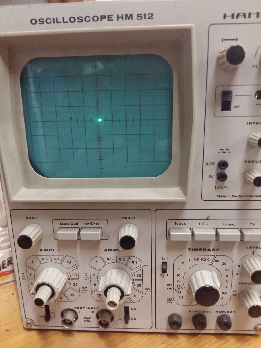

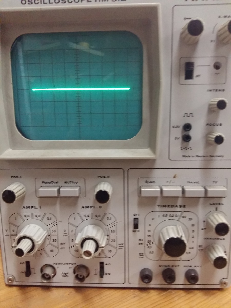

Hallo zusammen
Ich habe von einem ehemaligen berufsschullehrer einen Motortester
gekauft.
Dazu gab es ein Oszilloskop Hameg 512-4 und einen Funktionsgenerator
Voltcraft FG 110
Jetzt wollte ich natürlich testen ob die Geräte funktionieren was leider
nicht der Fall war. Mit dem funktionsgenerator habe ich eine sinus Kurve
mit ca 5hz und 10v erzeugt dieses konnte ich mit einem Multimeter
nachweisen.
Wenn ich jetzt aber mit dem Oszilloskop das Signal messen will, bekomme
ich keinen Ausschlag sichtbar.
Ich habe beide Kanäle ausprobiert und es wird immer nur eine Linie
angezeigt auch bei verstellen der y drehschalter keine Änderung. Wenn
ich die time Base ändere dann ändert es sich von einem Punkt von links
nach rechts laufend zu einer Linie also vermute ich das die zeit
Steuerung funktioniert.
Auch ein kalibriertest nach Anleitung zeigt kein Bild.

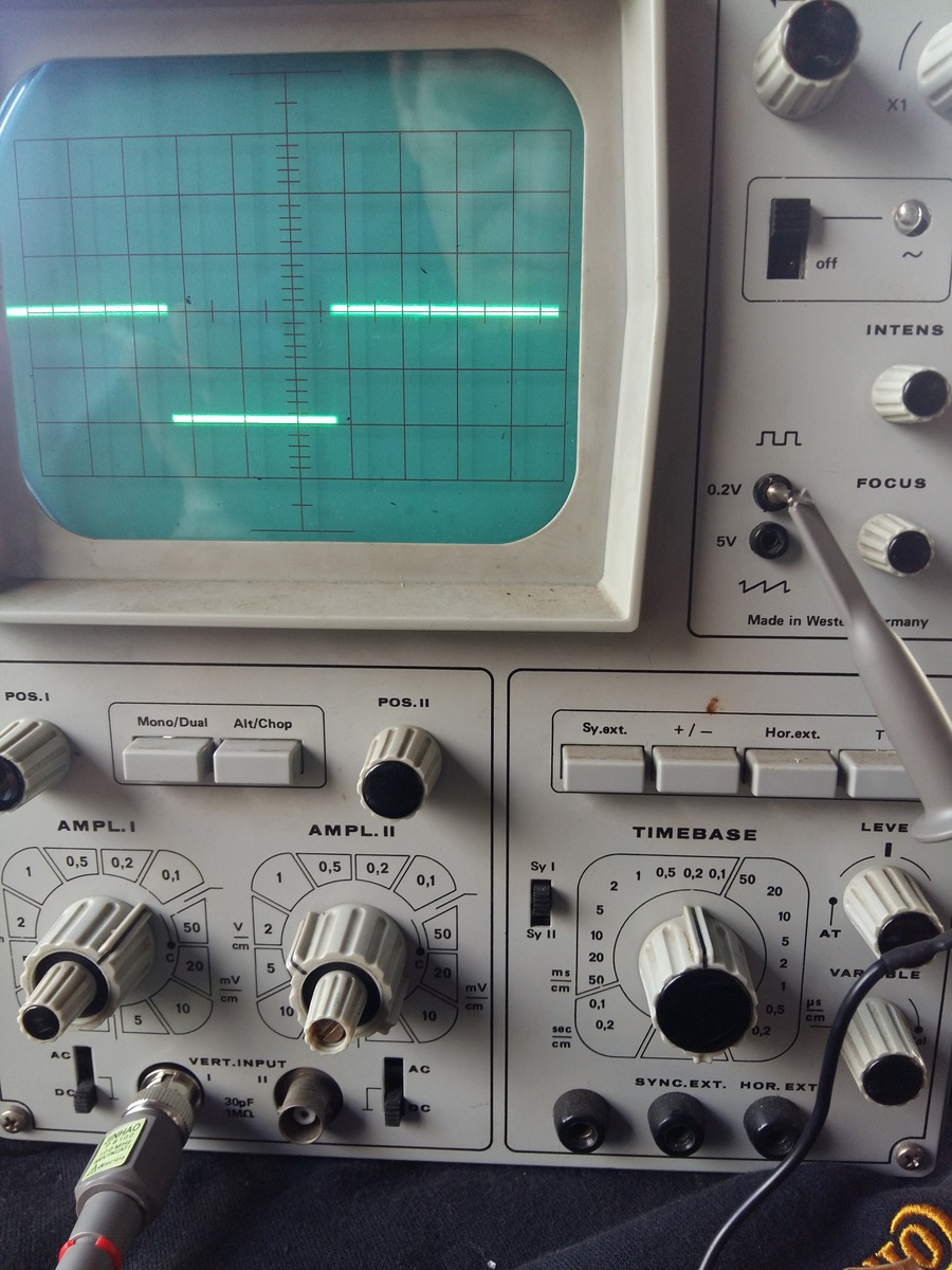

von Boris B. (der_boris)
Nein das ist klar das habe ich Natürlich gemacht. Das Bild habe ich nur
gemacht was angezeigt wird also auch beim messen von dem Signal was ich
mit dem funktionsgenerator erzeugt habe und dabei ist keine Änderung.
Gemessen habe ich mit einem tastkopf bzw Kabel was dabei war.
Auf der einen Seite einen bnc Anschluss auf der anderen Seite zwei
Bananen stecker wovon einer abgeschirmt ist.
Das selbe Kabel ist am funktionsgenerator und wenn ich am Kabel vom
funktionsgenerator mein Multimeter an beide enden von den Bananen
Steckern halte kann ich schön sehen wie das Multimeter von von null zu
zehn Volt hin und herschwankt und das wiederum möchte ich am Oszilloskop
darstellen. Jedoch ändert sich der Punkt bzw die Linie nicht
von Frank L. (hermastersvoice)
wie wärs mit einem GUTEN Bild des gesamten Aufbaus? Wie ein altes Hameg
aussieht wissen hier die Meisten. Was zeigt das Ding an wenn du den
eingebauten Taktgenerator verwendest und den Eingang nicht auf Gnd
gelegt hast?
Bild von dem Aufbau schicke ich heute nachmittag bin jetzt nicht
zuhause.
Meinst du mit taktgenerator die testbuchse am Oszilloskop?
Das habe ich ausprobiert mit einem dünnen Draht den habe ich in den
Innenseite der bnc Buchse gesteckt und in die minibuchse vom Gerät.
Auch keine Änderungen schalter ac ground und dc alle Stellungen
ausprobiert

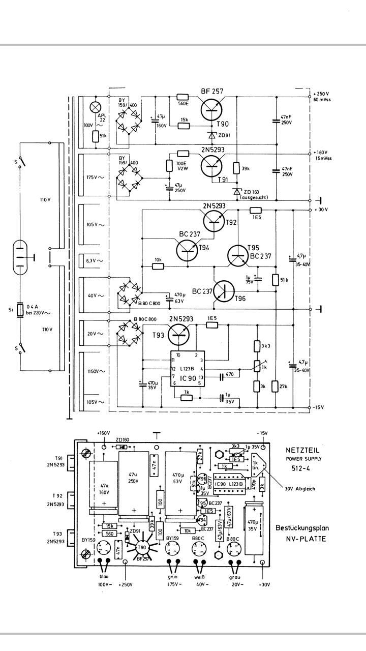

Guten morgen, sorry hat ein bisschen gedauert hatte nicht soviel zeit.
Ich habe jetzt einen Schaltplan von der Stromversorgung angehängt.
Ich bin der Anleitung zu dem link mit dem englischen forum gefolgt und
habe den t96 den 51k Widerstand darüber und den 1μf kondensator daneben
getauscht. Hat leider kein Erfolg gebracht. Ich würde jetzt gerne messen
welche Spannungen überhaupt ankommen.
Nun sind da ja laut Schaltplan sowohl Wechselspannungen als auch
Gleichspannungen.
Kann mir dazu einer ein bisschen Hilfestellung geben wie ich die
kontrollieren kann?

von pegel (Gast)
Guten Morgen,
die Wechselspannungen kommen vom Trafo und gehen paarweise zur Platine.
So wie im Bild zu sehen.
Mitte oben auf der Platine ist die Masse auf die sich alle
Gleichspannungen beziehen. Müsste auch das Gehäuse sein, kannst du mit
der Durchgangsprüfung zum Masse Pin der Platine testen.
Dann die 30V prüfen, dabei das "30V Abgleich" Poti leicht drehen,
um einen Fehler dort auszuschliessen.

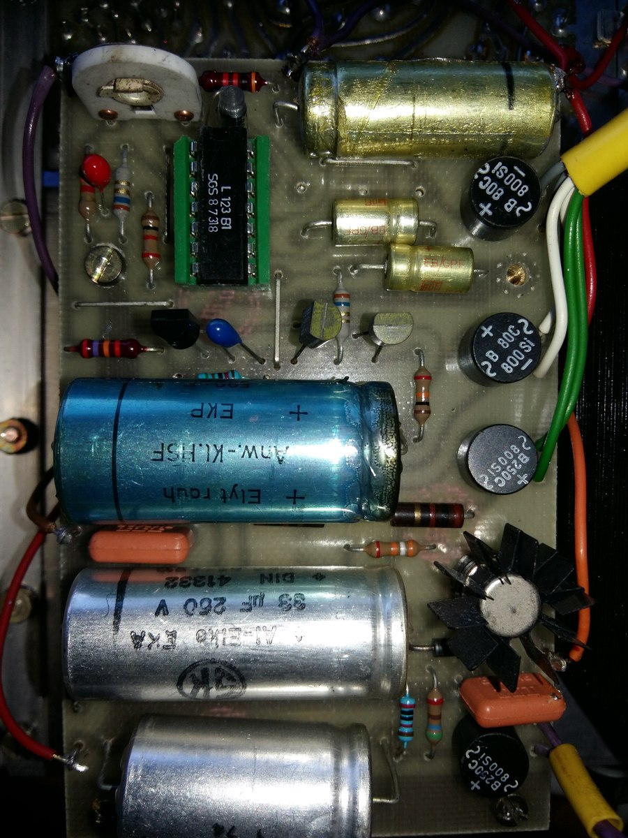

Der 1µF/35V wird einen Kurzschluss haben. Ist das am Ende ein Tantalelko
in Tropfenform?
Ja der ist in Tropfenform aber den habe ich schon neu gemacht.
Habe mal ein Bild angehängt
von hinz (Gast)
Dennoch prüfen, wie auch T96.
Okay den t96 hatte ich auch gleich neu gemacht.
Wie kann ich denn die beiden Teile prüfen?

Das ist ja ein Tracking Netzteil, be dem der Leithammel die 15V sind und
über den 27k/51k Spannungsteiler dann T96 bei etwa 0,7V an der Basis den
oberen Teil zudreht. Wieviel Volt stehen also an der Basis von T96 und
wieviel am Emitter von T95? Mit anderen Worten - was misst du über dem
1µF Elko (wo du hoffentlich nicht wieder einen Tropfen eingebaut hast).
Viel bleibt ja nicht. Es gibt einen 10k Widerstand, 3 Stück BC237, die
man heute gegen BC547 ersetzt und den Leistungseumel, den man m.E. auch
gegen einen BD243A oder höher tauschen kann.
Ein Tipp: Ein funktionierender Transistor sollte in dieser Schaltung
immer etwa 0,6V - 0,7V zwischen Basis und Emitter messen.

Du hast auf jeden Fall recht habe jetzt gerade mal das Kabel 30 von der
y Platte gelöst und siehe da wo 30v sein sollen sind jetzt 32v
Boris B. schrieb:
> Ich habe gerade mal geguckt da sind ne menge von diesen tantal Tropfen
Komplett stromlos machen und die Tantalkerlchen auf 0 Ohm prüfen. Das
ist der übliche Fehler. Am besten rücksichtslos alle, die als
Abblockkondensatoren geschaltet sind, tauschen.

die ersetzen?
von hinz (Gast)
Wie wärs mit dem Schaltplan statt des Bestückungsplans?
Ja sorry ich glaube das müsste der sein
von hinz (Gast)
Ja, die Elkos nach den Drosseln sind die Verdächtigen. Ich würde Folie
einbauen, z.B. Wima MKS-2.
Hallo. Hier ein kurzes Update
Ich habe jetzt alle Tropfenform elkos ersetzt allerdings habe ich jetzt
das nächste Problem. Ich habe dabei drei Bauteile nur durch berühren
zerstört. Die sind einfach zerbröselt.

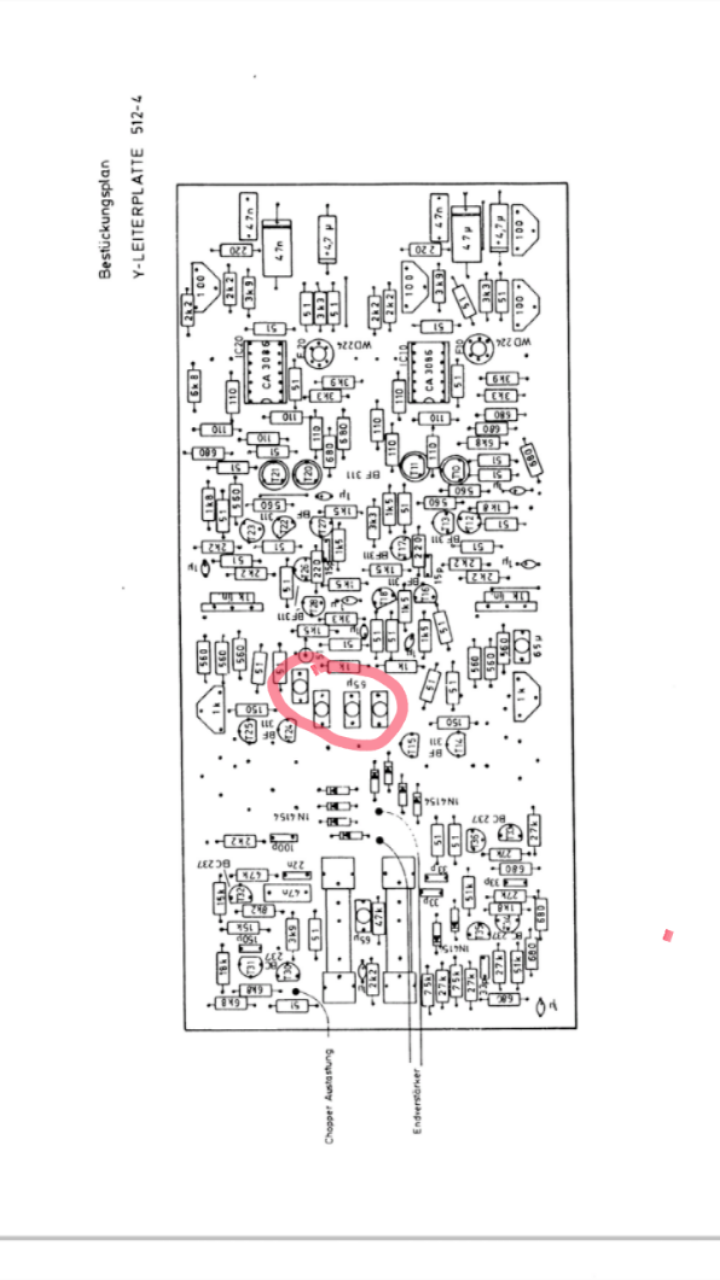

Ich konnte die als Drosseln identifizieren.
Ich habe die mal in der Zeichnung markiert.
Ich kann leider im Internet kein Ersatz dafür finden.
Kennt da jemand von euch vielleicht Bezugsquellen für Drosseln mit 65μH?
Vielen Dank schon mal
Der genaue Wert dieser Drosseln ist nicht so wichtig, da sie sowieso nur
als HF-Drosseln dienen. Es tun auch 100µH oder 68µH o.ä.
Wichtiger ist, das es eine ähnliche Bauform ist, damit sie etwa
vergleichbar arbeiten.

Ich habe mal ein Bild gemacht von dem internen rechteck Signal mit den
Einstellungen wie sie in der Betriebsanleitung zu finden sind
Ich bin mir aber jetzt nicht sicher ob de Anzeige richtig ist
von pegel (Gast)
Wenn der Tastkopf auf 1:1 steht und der Fein Regler von Ampl1 auf
Rechtsanschlag, passt das so.
Gratuliere, wieder ein altes Schätzchen gerettet.
