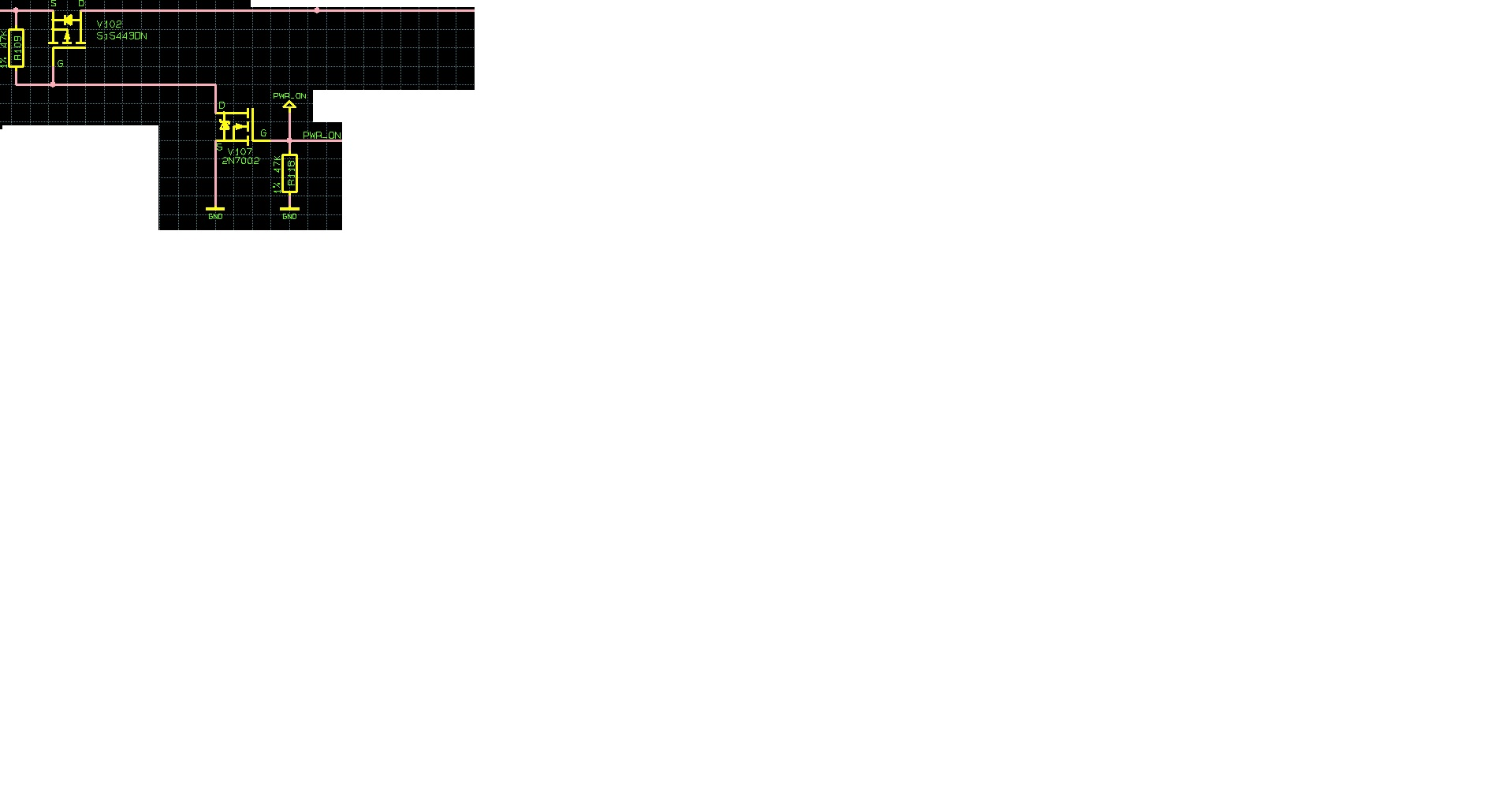

wie kann ich ein PowerON - High-Signal, welches unbebasichtigt für ca.
150ms Low geht, ignorieren bzw. ausblenden, so dass es weiterhin High
bleibt?
Das PowerON - Signal schaltet akutell einen N-Fet am Gate, der Masse(an
Source angeschlossen) über seinen Drain-Anschluss ans Gate eines
weiteren P-Fets legt, welcher mir dann meine Ausgangsspannung
einschaltet bzw. ausschaltet.
Somit hab ich aktuell das Problem, dass der 150ms lange Einbruch des
PowerOn-Signals mir blöderweise auch meine Ausgangsspannung für 150ms
abschaltet. Das ist ziemlich unpraktisch, da es sich um eine USV handelt
und die Ausgangsspannung nicht abschalten sollte durch diesen Einbruch,
sondern nur wenn das PowerOn - Signal dauerhaft Low wird.
Danke für eure Hilfe und Tipps im Voraus.
Viele Grüße
#5466111
Durch einen  Kondenstaor der per Diode am Entladen verhindert wird,
allerdings muss der R ihn in definierter Zeit entladen, deinn irgendwann
möchtest du ja auch, daß PON wieder inaktiv wird und deine P-MOSFETs
abschalten.
                 Gate der PMOSFETs
PON --|>|--+--+---|I MOSFET (muss mit 0.7V weniger am Gate auskommen)
    1N4148 |  |    |S       (also nicht nur LogicLevel Typ, sondern)
          1uF R    |        (LowLogicLevel der bei 2.7V definiert)
           |  |    |        (einschaltet)
GND -------+--+----+---
