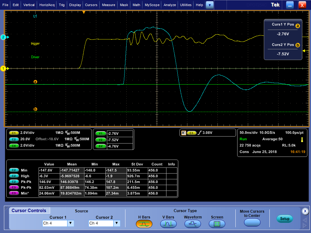

Hallo, ich hab ein Problem mit meiner Schaltung.
Hier wird der P-Channel MOSFET FQP2P40-F080 verwendet um die Spannung
-250V im Nanosekundenbereich (ca. 40 bis 100 ns Impulsbreite) zu
schalten. In der Vorgängerschaltung hat der Transistor die Groundline
nicht unterschritten. Jetzt wo der Jumper JP3 hinzugefügt worden ist und
die Widerstände R210 und 211 gegen 10W Widerstände mit dem gleichen Wert
ersetzt wurden (jeweils 100 Ohm und vorher 1/4W Widerstände) tut er es
doch.
Was kann ich machen um diesen "undershoot" zu verhindern.
Danke schon vorraus für die Erklärungen und Tipps

Richtig, sprich HF-tauglich, messen. GGf. ist es auch ein Problem im
Layout.
https://www.mikrocontroller.net/articles/Oszilloskop#Tastk.C3.B6pfe_richtig_benutzen

OP #5466684
Oh Sorry. Hab vergessen zu sagen, dass das gemessene Signal von Pin
„OUT_1“ gegen Masse (direkt neben Souce vom MOSFET).
Hab das Signal mit zwei verschiedenen Tastköpfen gemessen. Einmal einen
normalen 10:1 und einen 100:1 (2500Vp). Hierbei habe ich auch geachtet
das die Masseklammer (Masse) des Tastkopfes so nah wie möglich am
Messort (OUT_1) liegt um nicht Antennenmäßig Störungen draufzuholen. Bei
beiden kam das selbe raus.
Hab jetzt aber mal den Kondensator C208 (0,02uF) rausgelötet um zu
schauen wie das Signal sich verhält. Das System schwingt dann deutlich
stärker. Werde man morgen versuchen einen größerer Kapazität zu finden
und das mal zu testen.

@Daniel C. (dani_c)
Und wie nah war das? 10cm? oder 1cm? Massefeder benutzt?
Zeig mal ein Bild von deiner Platine und vom Meßaufbau mit
angeschlossenen Tastköpfen.
Es ist ja auch immer wieder sehr sinnvoll, Schaltpläne ohne Bauteilwerte
zu zeichnen . . .

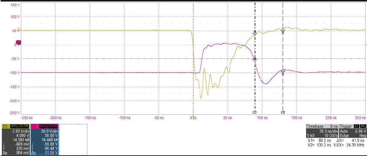

>MOSFET unterschreitet Masse beim Ausschalten
Bei -250V Betriebsspanung gegen Masse würde ich grundsätzlich nur
negative Spannungen erwarten wollen.
Auch sind die Oszi-Bilder vollkommen unplausibel, was die gezeigten
Spannungen betrifft, denn nur 100V Hub am Drain kann es ja wohl nicht
sein.
Ansonsten denke ich auch, daß Deine 10W-Widerstände Drahtwiderstände
sind, die einen reichlichen Induktivitätsanteil haben, die dann eine
solche Spitze bewirken.
