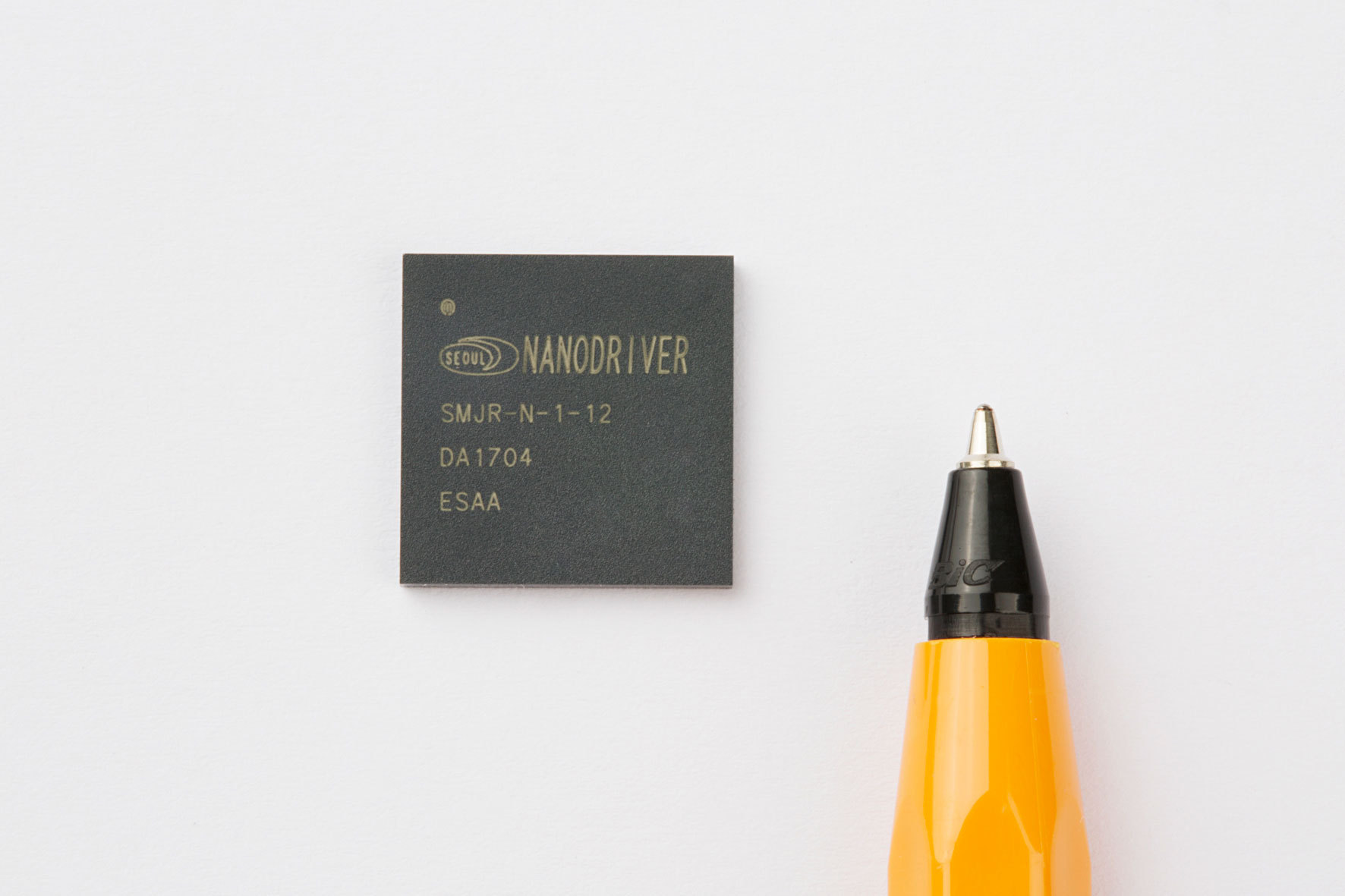

Elektronik:
Bisher NanoDriver SMJR-N-2-24 von Seul Semiconductor aber es waren/sind
nur Sampes aus der Türkei zu haben.
Nach Mail Korrespondenz mit dem General-Manager von SeoulSemicon ergab
sich, das aktuell nur Tier 1 Kunden Support bekommen können und
Und der Treiber frühestens im 3. Quartal 2018 zur Verfügung steht.
Vorteil dieses Treibes wären:
Direkt an 230V und geringe Elektronikmasse. Durch durchschleifen von L,
N & PE könnte man eine Daisy Chain realisieren. Bei und 16A Absicherung
könnte man so 150 Lampen über einen Schuko-/CEE- Stecker betreiben.

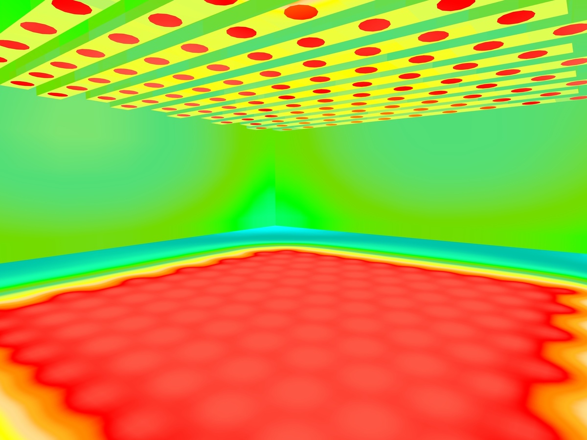

Anhang:
Bild 1:Lampe komplett (nur ein LEMO Verbinder)
Bild 2:Lampe Detail (Gehäuse, Optic & IMS-PCB)
Bild 3:Simulation Ausleuchtung (+- 1%)
Bild 4:NanoDriver

Dein NANODriver hat ein absolute maximum rating von 450V, das wird an
230V~ mit dem laut EN 62368-1 vorgeschriebenen 275V~ Varistor der erst
bei 710V begrenzt absolut gar nichts ohne mächtige vorgechaltete
Elektronik.
Und dann ist das ein Linearregler der sprunghaft die beiden LED-Stänge
umschaltet und dabei natürlich massiv die Helligkeit verändert, 100 mal
pro Sekunde irgendeine Lightshow.
Die 100000 Stunden Lebensdauer ist doch schon durch den Elko völlig
ruiniert, besser als Rubycon LLE und Panasonic EEH-ZH wird der nicht
werden.

von Wolfgang (Gast)
Peter S. schrieb:
> # sehr hohe Effizienz
Hmmh - für die NanoDriver werden in Werbeflyern "typisch 85%
Wirkungsgrad" angegeben und bei 24W Ausgangsleistung mit 20mA bleiben
fast 10W im IC hängen (Graphik S.10 unten im Datenblatt). Das reißt mich
jetzt nicht vom Hocker ;-)
http://www.seoulsemicon.com/upload2/NanoDriver_230V_Rev2.0(0).pdf

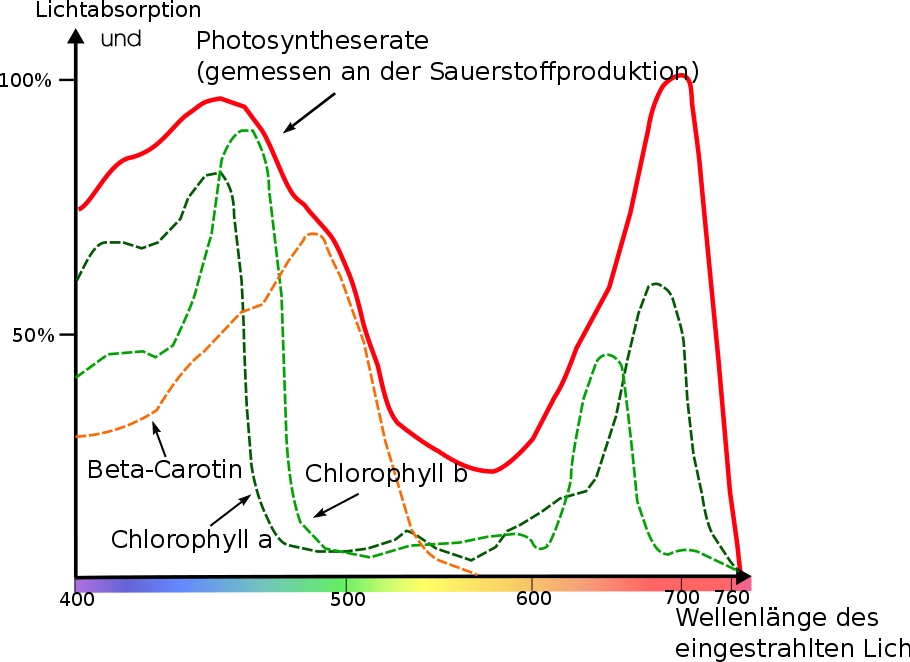

Um genau zu sein über 4 µMol/Joule bei Nutzung von schmalbandigen
Emittern und mehr as 2 µMol/Joule bei breitbandingen Emittern.
>># sehr homogene Ausleuchtungsfläche (+- 1%)
> Pedant? Das kann man vielleicht noch messen, SEHEN aber mal sicher
> nicht.
Geht auch nicht darum etwas zu sehen, es geht um die Photosynthese,
homogene Ausleuchtung ist enorm wichtig um homogene Pflanzen zu züchten,
sonnst landen sie im Müll, da nicht verkaufbar.
Die 20mA beziehen sich nicht auf den LED Strom, das ist einen
zusätzliche Stromversorgung, für ein µ oder was man auch immer
anschließen will, den hätte ich frei gelassen.
> Elektronik.
Was soll ich denn da noch davor schalten, bitte um Aufklärung?
Wäre egal bei einer Pflanzenbeleuchtung, Flickering ist aber nicht so
hoch wie du denkst, kannst den Datenblättern von Seoul entnehmen.
> werden.
Ja, war auch meine Sorge, aber den Elko braucht es nicht unbedingt, dann
wird eben das Flickering mehr.
> Zur Degradation steht nichts bei den Osram-LEDs.
Bei Hyper red sind es 98-99% output nach 100k Stunden, blau degradiert
schneller, ist nicht zu ändern.

von Peter C. (crimson)
> Elektronik.
Seoul schlägt den CU3225K250G von TDK vor, sehe nicht das der erst bei
710V begrenzt.
Der 275er spricht doch bei unter 400V an?
Ist der dennoch nicht Konform?
von Michael B. (laberkopp)
Eine Schutzschaltung, die die Spannung am NanoDriver nie über 450V
steigen lässt, obwohl am Eingang nach dem VDR bis 710V/775V anliegen.
> 710V begrenzt. Der 275er spricht doch bei unter 400V an?
Er leitet unter 400V garantiert weniger als 1mA. Aber wenn der Surge
kommt, 2000V über 2 Ohm, dann fliessen 675A, und da liegen am VDR keine
400V mehr an.
Nein, konform ist der VDR erst bei 1.25*Nennspannung, also 1.25*230,
also 287V, nächste Nummer 300V.
Peter S. schrieb:

Rot und Blau sind essentiell wichtig aber nicht alles. Far red bewirkt
das sogenannte Emmerson-Enhancement und erhöht den Wirkungsgrad der
Photosynthese ungemein. Viele Pflanzen benötigen zusätzlich noch andere
Spektren um überhaupt spezielle Phytochemikalien produzieren zu können.

Ich habe jetzt mal das Datenblatt von dem Treiber angesehen. Der Chip
ist schon ganz nett, aber mehr nicht. Man muss es ja realistisch sehen -
der Vorteil gegenüber Schaltreglern (ohne galv. Trennung) ist nur, dass
die Spule, ein (Primär-) Elko und eine Diode wegfallen. Einen dicken
low-esr Elko brauchst du immernoch. Hast du mal geschaut, wie du den da
in die Leiste bekommst?
> Der Varistor fängt doch mit der Begrenzung schon bei unter 400V an und
> verursacht ab dann ein Spannungsabfall, mit steigender Spannung greift
> er doch immer mehr ab?
Ein Varistor der hier in einem Projekt ist hat bei 430V 1mA. Dein Chip
geht nur bis 450V abs-max... das kommt mir sehr knapp vor. Normalerweise
kenne ich die Chips eher mit 600V. Im Datenblatt wird irgendein Bauteil
empfohlen - damit kommst du dann wahrscheinlich wenigstens durch die
Prüfung (was nicht heißt, dass das im Feld dann gut und dauerhaft
haltbar sein wird). Der Chip sieht mir nicht aus, als wäre er für den
EU-Markt gedacht. Da war nur ein Marketingfritze der sagt "wir verkaufen
mehr, wenn wir auch 230V können" und dann wurde das halt irgendwie
gelöst.
> Ich denke die Effizienz ist der Hauptgrund. Ist doch aber ein heftiges
> Verhältnis, 500g Schaltnetzteil um 2g Halbleiter treiben nicht wahr?
Ich mag diese Vergleiche wirklich nicht - mit dem 2g Halbleiter ist es
ja auch nicht getan! Sicherung, Varistor, dicker Elko... das braucht
auch Platz und durch die fehlende galv. Trennung hast du auch
Zusatzgewicht durch PE usw.
Deine genannten 500g sind halt "irgendein Ding".
Ein 0815 25W LED-Trafo (Reichelt MW APC-25-350) wiegt nur 130g und hat
galv. Trennung. Gehäuse usw. Wenn der Elko im Trafo hinüber ist, muss
der Nutzer nur den Trafo tauschen - bei dir ist die Lampe dann komplett
hinüber und muss auf den Schrott.

> Einen dicken low-esr Elko brauchst du immernoch. Hast du mal geschaut,
> wie du den da in die Leiste bekommst?
Brauch ich den low-ESR zwingend? Dache man könnte das Bauhöhenproblem
umgehen durch parallel schalten kleinerer Elkos.
> haltbar sein wird).
ja, knapp fand ich es auch schon bei der 250V Variante mit der sie durch
den Test kommen. Mit der 300V Variante könnte es schon zu knapp sein.
Das gibt mir schon zu denken.
> gelöst.
Jo Alex, den Eindruck hatte ich auch schon.
Die 110V Versionen bringen das doppelte an Strom, sind daher viel besser
einzusetzen. Bei Seoul Sem. hatte ich eigentlich angefragt um
herauszubekommen ob man zwei Nano Driver parallel treiben kann um den
Strom zu verdoppeln. Er basiert auch auf der Acrich Technologie und bei
denen war es möglich. Antwor -> Support nur für Tier 1 Kunden.
Jo der Vergleich war ein bisschen schlecht, dennoch ein enormes
Verhältnis. Dann schau ich nochmal nach Treibern die in die Lampe
passen.

> Photosynthese der Pflanzen liefern, weil der niedrigste Energiebetrag
> den die Photosysteme chemisch binden können einem Lichtquant von 700nm
> entspricht, siehe Photosystem 1. Wenn du also fast 1/3 der Energie für
> 730nm verschwendest, ist das ganz sicher nicht effizient. Da fährst du
> mit den besten kaltweißen LEDs weitaus besser.
Man merkt du kennst dich aus in dem Thema!
Der Nano Driver hat an den zwei Strings unterschiedliche Störme. Das
sind 112% und  72% des Eingangstroms. Die HR bekommen also den 1,52
Fachen Strom. Dennoch hast du recht!
Das Verhältnis von HR:FR:DB könnte noch abgestimmt werden. Da begrenzt
der Nano Driver auch die Möglichkeiten. An weiße habe ich auch schon
gedacht, für Bereiche mit Personal fast schon eine Notwendigkeit, auch
besser um Mangel und Krankeiten zu begutachten. Ich tendiere eher zu den
Warmweißen wenn ich mir die Spektralverteilung z.B. der Square CRI90+ so
anschaue.
> Noch ein Punkt: Die Kombination aus Blau+Rot wird extrem gut absorbiert,
> weswegen die Lichtmenge in der Tiefe der Pflanze nach 1-2 Blattschichten
> schon unter den Lichtkompensationspunkt fallen kann. Höher gewachsene
> Pflanzen lassen sich damit nicht effizient beleuchten oder nur als
> Zusatzlicht. Ich würde zu dem Thema z.B. das Paper "Green Light Drives
> Leaf Photosynthesis More Efficiently than Red Light in Strong White
> Light: Revisiting the Enigmatic Question of Why Leaves are Green" lesen.
> https://academic.oup.com/pcp/article/50/4/684/1908367
Vielen Dank für den Austausch und deine Infos.
Deswegen dachte ich daran die Lampen zu schwenken.
Danke für das Paper, sicher eine nette Abendlektüre, yeah!

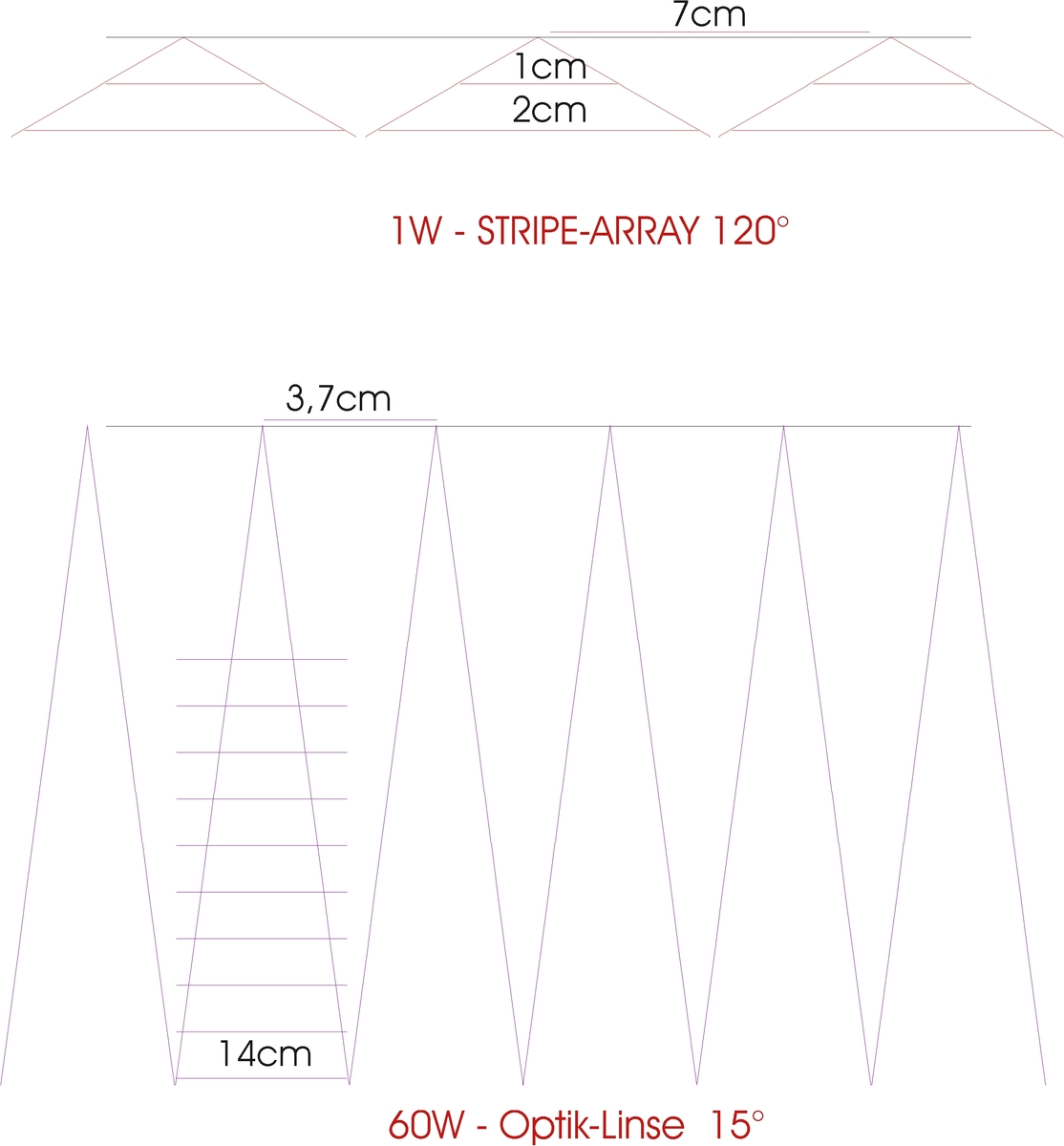

von Frantisek Mescalink (Gast)
Linse mit Spätzla schrieb:
> Ich bin mir nicht sicher, ob so fokusierte Punktstrahler das richtige
> Konzept für eine Pflanzenbeleuchtung sind. Wenn das Licht nur senkrecht
> auf die Pflanze trifft, kommt es zur ständigen Beschattung der unteren
> Pflanzenbereiche. Daneben liegende Lichtreihen werfen durch die Linsen
> aber kein/kaum schräges Licht.
Ganz richtig.
Speziell dichtbeblätterte Pflanzen, wie es Hanfpflanzen gegen Ende ihres
Lebenszyklusses sind, benötigen keine Punktstrahler, sondern
Breitstrahler.
Viele Zuchtexperten sind daher schon längst von HiPower auf LowPower
umgestiegen und umwickeln die Pflanzentriebe (sog. Buddhas) dick mit
RGB-LED-Stripes, wo nicht nur gleichmäßig auftreffendes, sondern auch
farblich perfekt abgestimmtes Licht (vgl. Dimmerschaltung) der begehrten
Pflanze den baldigen Tod signalisieren soll.
Letzendlich findet die Photosynthese in einzelnen Zellen, die sehr
gleichmäßig über die Blätter verteilt sind, statt. Beleuchtet werden
müssen daher -generell- nicht die 'Pflanzen', sondern ihre ZELLEN .
>> DEIN PROJEKT
ist schon von vornherein zum Scheitern verurteilt, weil :
in diesen abgebildeten Aluprofilen nicht einmal ein LED-Stripe länger
als einen Monat -wegen mangelnder Kühlung- überleben kann.
Vergleiche: Ein simpler 12V-LED-Stripe (1,2A/m) benötigt bei voller
Leistung bereits eine !4-5 -fache Kühlfläche bezogen auf seine
"Grundfläche" (also 4-5cm Breite) um ihn konstant auf 50°C max. zu
halten.
>> FAZIT
Hundert kurze Stripes (~60-120 LED/m) alle 5cm ||||| auf Aluplatten
montiert, bringen nicht nur recht 'gleichmäßige' Ausleuchtungszonen,
SONDERN, aufgrund der easy veränderbaren Entfernung,
auch ein MAXIMUM an LUMEN auf (die Arbeitsfläche oder) die
Pflanzenzelle. Selbst ein 1000W-LED-COB-Chip kann, schon allein aufgrund
der enormen Hitzeentwicklung, outputmäßig mit Stripe-Arrays nicht
mithalten.
Da das Licht ja mit dem Quadrat der Entfernung abnimmt.
> Breitstrahler.
Eine Produktion von Blattmasse ist bei dieser Pflanze sicher nicht das
Ziel.
Ein Link zu diesen Experten wäre schön!
Wie dick werden die Pflanzen denn eingewickelt, wieviel Lagen RGB Stripe
sind ideal?
Ok, wie bewerkstelligen wir das nun?
>>> DEIN PROJEKT
> halten.
Und wie machen das die EXPERTEN mit der Kühlung von den umwickelten LED
Stripes?
>>> FAZIT
> mithalten.
Maximum an LUMEN, also möglicht grüne LEDs nutzen?
Wenn dann rechen wir hier bitte Energiemengen in µMol für eine Spektrale
Bandbreite zwischen 300 und 800nm.
Das sollte bei meiner Konstruktion eben nicht der fall sein!

Konstruktion:
Ich fasse die Idee noch einmal zusammen, vielleicht ist die Konstruktion
dann besser nachzuvollziehen.
Wirkungsgrad:
Die LEDs sollen nur mit ca. 100-150mA bestromt werden. Der Grund dafür
ist, das durch die minimal Bestromung weniger Rekominationsverluste im
Halbleiter entstehen und sie eine höhere Quantenausbeute erreicht,
effizienter ist. Durch den gesteigerten Wirkungsgrad resultiert auch
eine reduzierte Abwärme je Halbleiter mit dem Faktor 4-5.
Degradation:
Für die Degradation, der Alterung des Halbleiters ist hauptsächlich die
Temperatur verantwortlich. Durch die Minimalbestromung der LEDs wird
dieses Problem jedoch schon um Faktor 4-5 reduziert und wir sind der
geringen Degradation schon einen Schritt näher.
Ebenso sind Störstellen für die Alterung verantwortlich und entstehen
durch zu niedrige Bestromung im Halbleiter, daher gehen wir nicht unter
den angegebenen Minimalstrom.
Spektrale verteilung:
Hyper Red ca. 70%: dominant, hauptsächlich für Photosynthese.
Far Red      ca. 20%: steigerung der Photosntheseeffizienz durch
Emmerson Enhancement.
Deep Blue ca. 10%: minimal Anteil benötigt für gesundes Wachstum
Lichtabschwächung:
Möglicht schmal abstrahlende Optiken um Lichtverluste zu vermeiden und
hohe Durchdringungskraft zu ereichen. Durch die Aufhängung weit über der
Pflanze ist der Faktor der Lichtabschwächung zwischen oberen und unteren
Pflanzenteilen geringer.
Homogenität:
Durch Anordnung viele Optiken im Raster, besser hexagonal ergeben sich
schon nach kurzer Distanz komplette Durchmischungen der Optiken.
Diese Kombination von vielen schmal abstrahlenden Optiken lassen die
Beleuchtungsflächte bei wachsendem Abstnad nur minimal größer werden als
einzelne Punktlichtquellen.
Ich verstehe deine Idee schon, Und wende ein:
a) Der Wirkungsgrad entsteht nicht in der LED, sondern auf dem/im Blatt.
Primär gilt das Interesse daher der Pflanze, nicht der Lichtquelle.
b) Die Abwärme/Kühlung sollte so bemessen sein, daß die >Betriebs<!
Temperatur der LED exakt auf Höhe der Zuchthaus-temperatur liegt.
Oder du kühlst teuer deine OSRAM aktiv auf die normierten 25°C.
c) Wenn für die Alterung der Lichtquelle die Wärme verantwortlich ist,
dann kann sie bei entsprechender Kühlung auch heftig überbestromt
werden. Wenn du aber unterbestromst, dann kannst auch gleich eine
kleinere LED nehmen. Oder wie oben diskutiert, viele kleine LED.
d) Die Lichtausbeute ist nicht nur von Quantenhüpftheorien bestimmt,
sondern vom Abstand der Quelle zur Nutzfläche. Der Minimalabstand aber
wird vom Abstrahlwinkel bestimmt. Je größer dieser, desto geringer der
Abstand.
e) Die Beleuchtung jedes einzlnen Blattes aus nächster Nähe ist einer
verlustarmen Lichtbündelung (zur besseren 'Durchdringung' der grünen
Pflanzenmasse) jedenfalls vorzuziehen. Und auch energieeffizienter.
f) Wie die nun erzielte Lichtausbeute spektral verteilt ist, hängt von
persönlichen Vorlieben, Experimentierfreudigkeit, Kostenfaktoren und
anderem ab, jedenfalls ist sie ursächlich an bestimmte Pflanzen
'gebunden'. Die leider nicht nur vom Licht allein leben.
g) Durch die geplante "Aufhängung weit über der Pflanze" entsteht der
unerwünschte Effekt des unkontrollierten Längenwachstums, da Pflanzen
immer zuerst 'zum Licht hinwachsen', bevor sie wirkliche Blattmasse
bilden.
h) Der aus dieser Aufhängung abgeleitete "Faktor der Lichtabschwächung"
ist falsch zuende gedacht, denn halbe Entfernung ist immer vierfaches
Licht.
i) Ob teure Optiken bei - wachsendem Abstand - die Beleuchtungsfläche
nun wachsen oder gar schrumpfen lassen, ist fast nebensächlich. Das
Licht muß idealerweise bloß auf allen Blättern gleichmäßig verfügbar
sein. Eine perfekte "Durchmischung der Optiken" ist dazu nicht
ausreichend.
j) Natürlich ist eine Konvektionskühlung leicht ausreichend, wenn der
LED-Strom eine bestimmte Kühlerart nicht überbelastet. Und die Kühlung
ist von der normalen Umgebungs- wie zul.LED-Betriebstemperatur abhängig.
Bei Stripes :auf VOLLast: sind das eben etwa 4-5 Stripeflächen.
Man kann 'das' zwar alles berechnen -
aber Versuch macht meist mehr kluch.
Denn :
Gutem Marketing liegt oft eine sehr einfache Idee zugrunde, die selbst
von Idioten noch leicht verstanden wird.
Also versuchen wir jetzt wie beim Laser einen Avalance Efekt in den
Blättern hervorzurufen?
Wäre doch mal ein neuer Ansatz.
Temperaturen von 30°C sind ideal, 35°C ist schon zu hoch für die meisten
Pflanzenarten.
Die Wärmeübertragung durch Strahlung ist vernachlässigbar gering bei so
geringen dT werten. Um die LEDs auf 25°C bei 30-35°C Umgebungstemp zu
bekommen benötigt man schon eine Wärmpumpe in Form von TEC/Peltier,
Kompressorkühlung oder eben eine Wasserkühlung mit außenliegenden
Wärmetauscher.
Wakü wird schon bei einigen Projekten genutzt, soll aber hier erstmal
kein angepeiltes Ziel sein, da dies auch nachträglich machbar wäre. TEC
haben zwar einen nutzbar hohen COP von über 3 wenn es nur um 5-10°K dT
geht aber verkomplizieren die Leuchte und machen sie dennoch
ineffizienter.
Wenn diese einen gleichen Wirkungsgrad hätte gerne, leider ist das nicht
so.
> Abstand.
Wie du schon erwähnt hast nimmt die Leuchtdichte mit doppelten Abstand
um das vierfache ab. Um dieses Problem der Streckenteilung zu umgehen
möchte ich die Lampen deswegen in mehrfacher Pflanzenhöhe aufhängen, so
ist es üblich in Gewächshäusern mit über 3m Höhe. Dazu eben noch die
schmal abstrahlenden Optiken um nicht gleich einen kW Emitter nutzen zu
müssen.
Haben wir wieder das handling problem, vor allem im vollautomatisierten
Bereich,
> bilden.
> Licht.
Sieh dir nochmal die Beleuchtungssimulation an.
> ausreichend.
Das wir durch dieses Konzeptereicht.
> Denn :
Die Degradation von 1% bezieht sich auf eine Junction Temperatur von
55°C
später mehr
> Bereich, ...
Da braucht der Kunde doch keine Simulation. Daß ein enger Winkel weniger
oder nicht über das Ziel hinausleuchtet ist klar. Der enge Winkel
bedingt aber entweder deutlich mehr Leuchtquellen oder viel größeren
Abstand. Mit allen Vor- und Nachteilen. Von 2cm auf bloß 16cm ist das
bereits ein Intensitäts-Faktor von 1:64.
Gewächshäuser mit Lampen in 3m Höhe sind doch eher selten. Wenn du genau
hinsiehst, ist am Osram-Bild das 'DiscoGewächshaus' ebenfalls in mehrere
~1m -Ebenen unterteilt. Im Heim- oder Restaurantbereich sind die Höhen
exakt dieselben. Beispiel: Das 5-Sterne-Restaurant hat im Keller eine
kleine Grow-Box, wo pflückfrische Gewürz-Kräuter für die Haubenküche
gezüchtet werden.
Ein Markterfolg ist erst dann gegeben, wenn das System entweder über
eine besondere techn. Eigenheit verfügt, die einzigartig ist, oder das
System im Preis-Leistungsverhältnis unschlagbar ist.
Ich möchte dir hier noch näher auf den Zahn fühlen, ich muß aber
dringend ein paar Hosen zusammennähen.
Stripe-Arrays? haben auch so ihre Nachteile. Aber wieviel kostet
dieselbe LED einzeln oder aufgelötet auf einem Stripe ?

Peter S. schrieb:
> Far red bewirkt das sogenannte Emmerson-Enhancement und erhöht
> den Wirkungsgrad der Photosynthese ungemein.
Welche Wirkungsgraderhöhung?
'Far Red' bewirkt strenggenommen bei Pflanzen überhaupt nichts-!
Außer daß sie -völlig normal- photosynthieren.
Dieser von Emerson bei Einzelligen-->Algen untersuchte "Effekt"
gilt NUR bei -mono-chromatischem- Licht der beiden Wellenlängen: 680 +
700nm Emerson BEWIES damit bloß, daß bei den 'Probanden' deren
Photosynthese-Funktion leicht gestört ist, sobald 1 dieser 2
Wellenlängen fehlt.
Eine Wahnsinnserkenntnis, wenn Menschen mit nur 1 Lunge atmen, ist die
Gehirnfunktion sofort leicht angstgestört! Aber wenn man ,dann, die
zweite Lunge dazuschaltet- funktioniert er wieder normal.
Hoffentlich !
Es folgt: die "spektrale" Erleuchtung
durch Erkenntnis des "Reinen Violetten Lichts"
oft.
