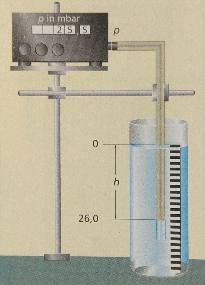

in einem Schulbuch ist das Bild wie im Anhang. Zu sehen ist ein Aufbau
zur Erklärung des Schweredrucks. Als Höhe wird hier der Abstand der
beiden Füllstände genommen.
Wenn man den Versuch allerdings ausprobiert, dann stimmen die Ergebnisse
nicht. Es ist laut Messung auch falsch die Eintauchtiefe des Glasrohres
zu nehmen, also bis zum unteren Ende des Rohres. Aber was sehr gut zu
den Ergebnissen passt, ist wenn man die Mitte zwischen dem unteren Ende
des Rohres und der Wasseroberflöche im eingetauchten Rohr verwendet. Das
ist egal wie tief ich das eintauche dort immer recht genau am
rechnerischen Wert.
Ich frage also was jetzt richtig ist.

das ist schon richtig. Wie dick sind denn Deine Röhren? Wenn sie zu dünn
sind, hast Du vielleicht störende Effekte; Kapillarwirkung,
Oberflächenspannung?
Gruss Chregu

Hallo Gustl,
dieses Messverfahren funktioniert in unserer Waschmaschine und in
unserem Geschirrspüler ohne Probleme.
Ziehe das Messrohr aus dem Becherglas.
Warte, bis es abgetropft und wirklich leer ist.
Setze das Messgerät auf Null.
Tauche das Rohr ein.
Sobald das Messrohr die Wasseroberfläche berührt, schließt es den
Hohlraum im Rohr ab.
Schiebst Du das Rohr tiefer in das Wasser, drückt die verdrängte
Wassersäule die Luft im Rohr zusammen.
Der Luftdruckanstieg im Rohr ist ein Maß für die Eintauchtiefe.
Merke: Luftdruckdosen sind immer verschlossene Dosen.
Noch ein Tipp: Verwende ein Glasrohr und beobachte den Wasserspiegel im
Rohr.
Gruß in die Schulklasse
Bernd

Ja genau das mache ich auch so. Aber der gemessene Druck ist eben immer
etwas größer. Also im Wasser bei 10 cm Tiefe Messe ich 10,3 hPa.
Klar die Abweichung ist klein aber vorhanden und schwankt auch nicht.
Auf Null habe ich den Sensor gestellt bevor ist eingetaucht habe, also
trockenes Glasrohr und nicht eingetaucht.
Ich kann nur vermuten, dass der Cassy Drucksensor nicht ordentlichen
arbeitet. Seltsam ist eben, dass es immer genau bei der Hälfte zwischen
Flüssigkeitsspiegel und Rohrende unten perfekt passt. Das wäre aber auch
der Fall wenn der Sensor immer um den gleichen Anteil zu viel anzeigt.
Hier habe ich gefragt weil mir das zwar klar ist wie ich es in der Uni
gelernt habe, aber es vielleicht doch einen Effekt gibt den ich nicht
kenne.
