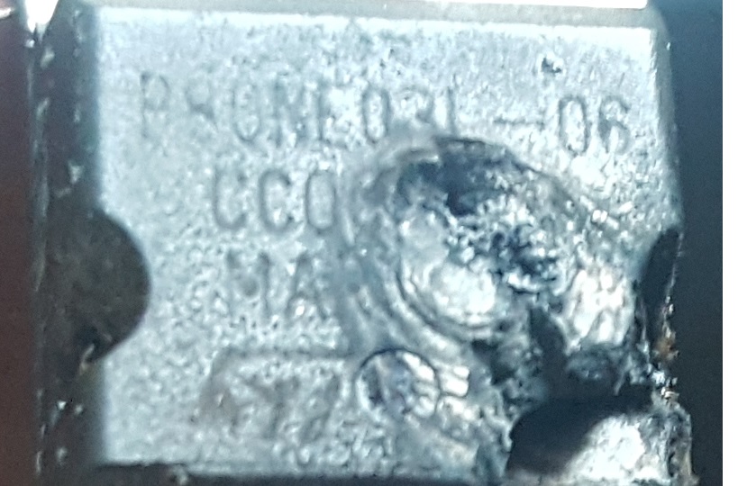

Hallo mir ist der Mosfet von meinem Akkuschrauber abgeraucht, leider
kann ich nicht mehr erkennen welcher das sein soll. Bei Metabo gibt es
nur alles in einem Stück mit schalter und so.
Ich habe ein Foto wo man noch etwas erkennen kann vieleicht erkennt
einer ja mehr.
Es ist ein 18V Schrauber mit 2,2Ah Akku.
Leider kann man auf dem Typenschild des Schraubers nur noch das Modell
erkennen aber keine Seriennummer

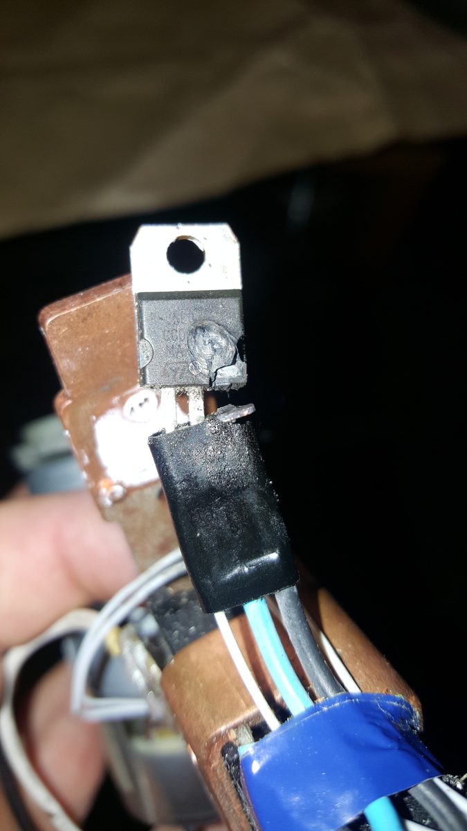

Zweiter Bild versuch, geht nicht so gut mit meinem Nokia 6230 :-)
Bei dem Motor waren die Kohlen komplett leer, der Mosfet hat da wohl was
abbekommen. Der Motor ist jetzt neu, als ich ihn getauscht habe ist mir
erst aufgefallen das der Mosfet fritte ist :-(

Gast #5469705
Hallo Micha
ECD7 schlägt folgende Typen vor:
STP80NE03L-06, n-ch, 30V, 80A, RDS(On):0,005ohm, TO220
IRF1404, n-ch, 40V, 162A, 200W, RDS(On):0,004ohm, TO220
IRFI7440, n-ch, 40V, 95A, 42W, RDS(On):0,002ohm, TO220
IRFI7446, n-ch, 40V, 80A, 40,5W, RDS(On):0,0026ohm, TO220
STP100NF04, n-ch, 40V, 120A, 300W, RDS(On):0,0043ohm, TO220
STP100NF04L, n-ch, 40V, 100A, RDS(On):0,0036ohm, TO220
STP200NF03, n-ch, 30V, 120A, RDS(On):0,0032ohm, TO220
STP80NF55-06, n-ch, 55V, 80A, RDS(On):0,005ohm, TO220
SVD1404T, n-ch, 40V, 162A, 200W, RDS(On):0,0035ohm, TO220
Alle genannten Vergleichstypen sind pinkompatibel. Wie/wo erhältlich
entzieht sich meiner Kenntnis.
