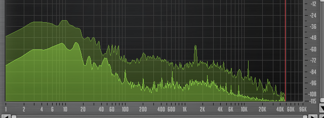

Folgendes Problem: Ich messe mit einem Messmikro Impulse im Bereich
20kHz-40kHz,
leider habe ich nicht die nötige Ausrüstung, um exakte Angaben zu
machen, aber mein fft-Analyzator (Software) zeigt peaks bis zu einer
Erhöhung von 60dB+.
(Absolute Messwerte kann ich nicht erzielen, da ich kein Equipment
hierfür besitze)

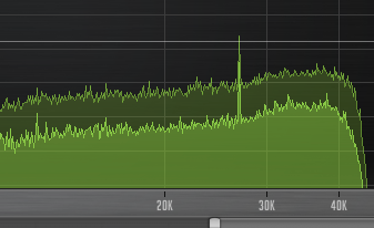

Ich kann auf jeden Fall heute eine andauernde Schwingung bei 27kHz
messen,
die ihre Ursache in keinem Netzteil hat.
Messfehler leider nicht auszuschliessen.

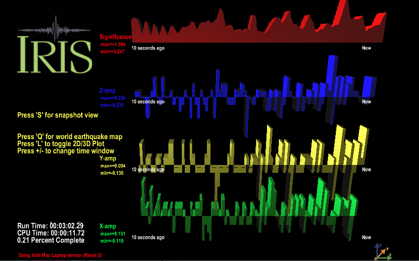

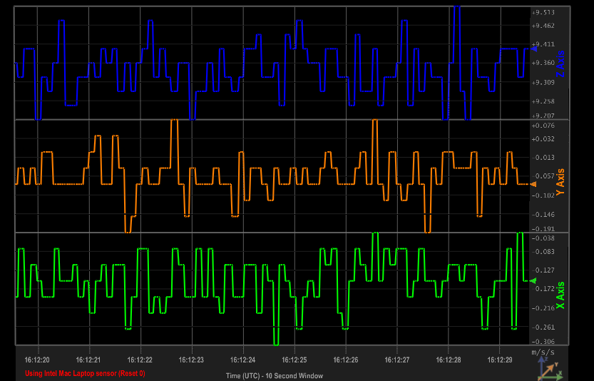

heute ist es zu spät, um noch beim Umweltbundesamt mal anzurufen.
Ich hoffe, die können mir weiter helfen.
Dafür hab ich inzwischen ausfindig gemacht, dass im Macbook Sensoren für
seismische Erschütterungen vorhanden sind.
Mit zwei Programmen hab ich das versucht auszuwerten -
http://www.suitable.com/tools/seismac.html
und über die Teilnahme am Quake-Ctacher Network mittels "Boinc"
http://qcn.stanford.edu/
Die Sensoren verzeichnen auf jeden Fall was, auch wenn der Laptop ruhig
auf dem Tisch steht.
Sieht das bei anderen genauso aus??

Gerade konnte ich das erste Mal eindeutig etwas messen und "hören" (eher
spüren) gleichzeitig.
Dürfte vom "Geräusch" her eine Waschmaschine über mir gewesen sein,
allerdings verdammt laut.
Laut Micro ca 90dB bei 12Hz. (Ich kann den Pegel halt nur zum ungefähren
Pegel bei anderen Frequenzen vergleichen)
Wenn solche Pegel öfters auftreten wäre das natürlich eine Erklärung für
den Zustand meiner Ohren.
Wird wohl wirklich am Besten sein das konstant zu überwachen.

Ausgeschlafen und mit ein paar mehr Messungen präsentiert sich mir das
Bild nochmal anders.
Scheinbar hab ich definitiv ein Problem mit Infraschall - aber
wenigstens teilweise hausgemacht.
Heut nacht hab ich das erste mal mit Gehörschutz geschlafen - und so gut
wie nie zuvor, auch die Ohren waren erholt.
Tagsüber arbeite ich mit "Zimmerlautstärke". Und da fangen meine Ohren
halt genauso das pfeifen an.
Schon länger aufgefallen sind mir Raummoden - Am Abhörplatz ist alles
gut, aber in anderen Ecken der Wohnung dröhnts wie verrückt.
Jetzt ist meine Erklärung: Decke und Boden werden beim arbeiten zum
Schwingen angeregt - und mir pfeift der Infraschall in den Ohren.

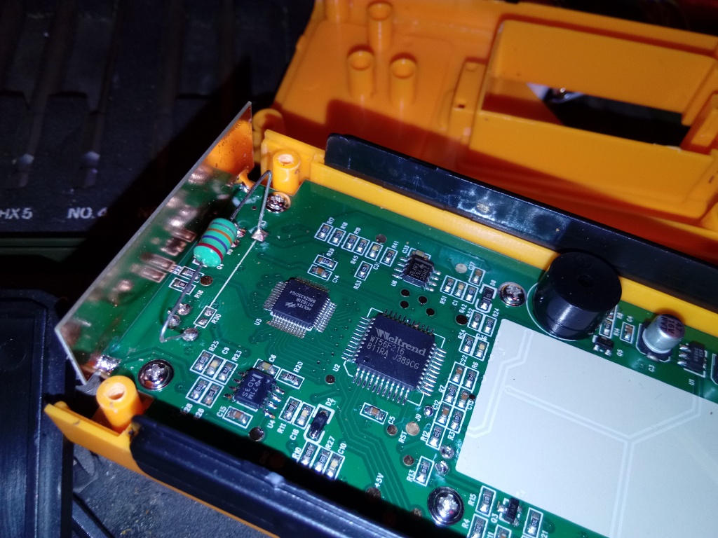

Ich hab das Messgerät mal aufgeschraubt.
Foto häng ich an.
Wie schon gesagt, ich kenn mich wenig mit Funk und Feldern aus.
Wenn ich das richtig sehe, dürfte die Messung mit einer Platte und einer
Spule stattfinden?
Gibt es die Möglichkeit, durch einfügen von Kondensatoren und/oder
Widerständen
den erfassten Frequenzbereich irgendwie einzuschränken?
Primäres Ziel wäre, einfach nur den Frequenzbereich einzuschränken.
Messgenauigkeit ist keine besondere nötig.
Ich werde wohl (auch) statische Felder erfassen.

Naja, ich poste das Foto von dem Inneren des Messgeräts nochmal.
Denke, einfacher wäre eine Spule zwischen der Feldplatte und der
Spule(?)..
Vielleicht. Ich bin da einfach mit meinem Latein weitaus überfragt.
Schön wärs, da noch verschiedene Messbereiche auswählen zu können.
Auf die andere Messung, Körper-Erde bezogen
hat dein Vorschlag wohl das Problem, dass die Messergebnisse auch
gewaltig abgeschwächt werden.
Aus dem Bauch - besser sowas wie 1 pf in Reihe, zwischen + und - 10
MOhm.?
Ich glaub, kleinere Kapazitäten hab ich nicht da.
