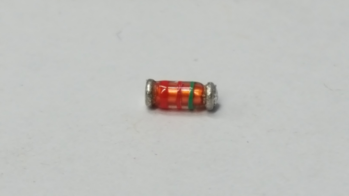

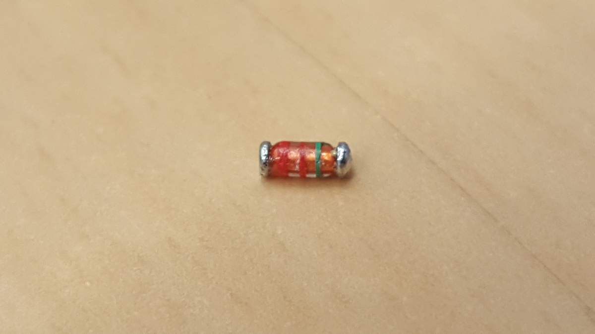

Moin,
bin auf der Suche nach der passenden Diode aber anscheinend zu blöd
dafür. Bitte um eure Hilfe.
Müsste eine Z-Diode sein welche zu einer DLS A4 Car Hifi Endstufe
gehört.
Die Diode liegt vor dem Basis Anschluss eines TIP32CG PNP Transistors,
welcher übrigens auch defekt ist.
Von der Größe her ist es ein Mini Melf Gehäuse. Farbcode: rt rt gr.
Jemand ne Idee ?

von Bernd (Gast)
Die RLZ15B schaut gut aus. Nur finde ich die nirgends mehr !
Habe ein pendant gefunden: FLZ15VB. Auch diese gibt es nicht mehr.
Alternativen ?

Danke. Auch TZMC15-GS08 und ZMM15 passen, wenn man davon ausgeht dass
Thomas mit dem RLZ15B Recht hat. Ich hoffe es. Laut Datenblatt müsste es
allerdings passen. Habe sonst kein anderes Datenblatt einer SOD-80
Z-Diode gefunden welches vom Farbcode passen würde.

von Karl (Gast)
Ich weiss ja nicht, ob es Dir schon jemand verraten hat: Der Farbcode
ist Deiner Schaltung reichlich egal.
Wichtig ist, dass Du eine Z-Diode mit einigermaßen passender
Zenerspannung und Leistung hast. Und da nehmen sich die im Minimelf alle
nicht viel.
Ich hab noch welche mit blauem Ring. Ich wette, auch damit wäre Deine
Schaltung zufrieden.
