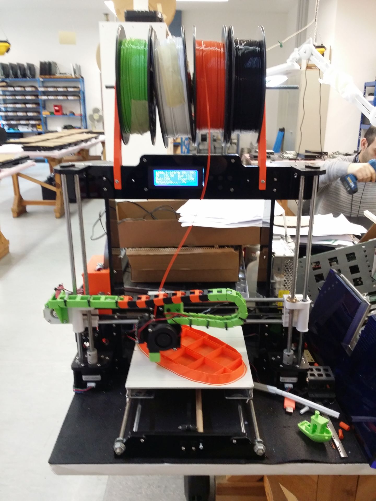

Joachim S. schrieb: > Habe zwar keine eigene Erfahrung mit diesem Modell, aber ein Bausatz mit > hervorragendem Preis-/Leistungsverhältnis soll wohl der "Anet > A8"-Bausatz sein, den man schon für ca. 130 Euro kriegt. Ich hab einen davon. Zwei sachen dringend: Thermistor fürs Hotend festbappen mit Hochtemperatursilikon (fällt gern raus und endet dann in abgebrannter Hütte weil die Chinesen die Plausibilitätsprüfung selbigen Thermistors aus der Firmware gepatcht haben). Zweitens muss man das Ding exakt gerade stellen und evtl. eine strebe neben den y-Achs-Riemen klemmen, das Plexi des Rahmens ist sonst zu schwach den richtig zu spannen. Von so Sachen wie gescheite Kabelführung und abdeckung der netzführenden Teile mal nicht zu reden. Meiner nach diversen Umbauten:
