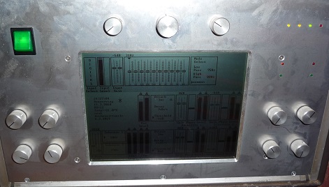

Lötlackl *. schrieb:
> Habe sowas ähnliches vor ein paar Jahren als PA-Vorstufe gemacht.
> Dort werkeln 2 DSP ADAU1701 und ein Controller STM32F103.
Ich gucke mir die mal an, wie hast du die programmiert?

Persönliche Seite #5467868
Naja, "programmiert" habe ich die grafisch mit SigmaStudio, der
interessante Part ist die Parametrisierung der DSP über wahlweise I²C
oder SPI.
Dafür, und für noch viel mehr (Drehgeber und Tasten auslesen, diverse
Berechnungen für die Filter und Anzeigen berechnen, LCD füttern und und
und) ist der STM32 zuständig.
Hierzu ein Verweis auf einen älteren Beitrag meinerseits:
Beitrag "Re: Atmega Berechnung in C für ADAU1701"
